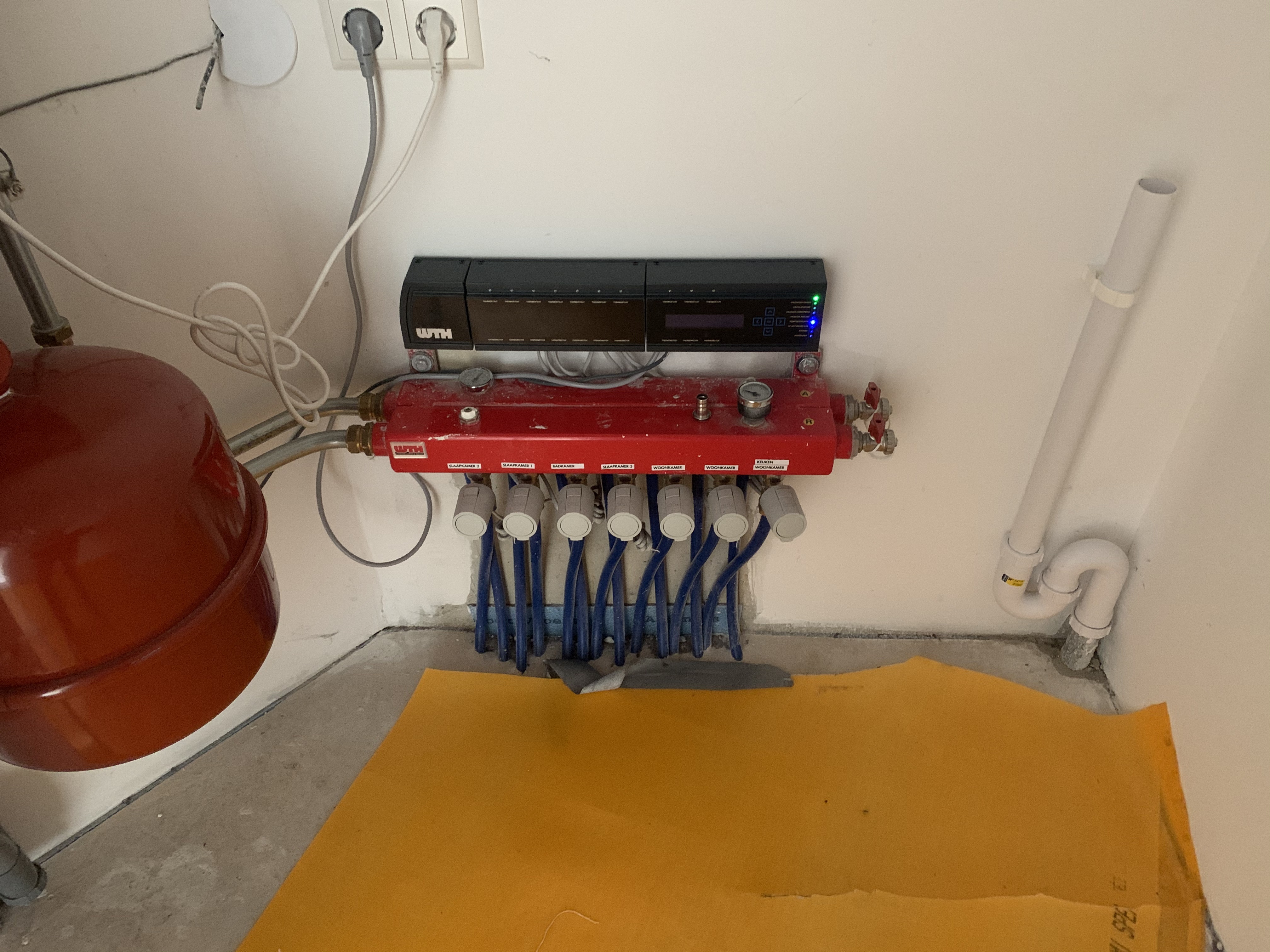

Morgen staat de verhuizing van mijn appartement met stadsverwarming naar een appartment met vloerverwarming op de planning. Al een poosje heb ik in mijn huidige een Nest Learning Thermostat (3rd Gen) waar ik uitermate tevreden mee ben.
In mijn nieuwe appartement ligt vloerverwarming en dat is een groot pluspunt, totdat ik vandaag ging kijken naar hoe de vloerverwarming werd aangestuurd, wat een kleine teleurstelling was. Deze wordt uitgestuurd vanuit een verdeler met meerdere thermomotors aangestuurd door thermostaten met een draadloze verbinding (digitale ruimte thermostaat van WTH).
Nu rest mij de vraag, in hoeverre is het realistisch dat mijn Nest Thermostat hier functionerend gemaakt zou kunnen worden en ik neem aan dat ik juist zit, als ik vermoed dat ik er dan écht 7 nodig heb, correct?
Advies zou mij erg blij maken, bedankt alvast!
- Robert
Foto van de verdeler:
Afbeeldingslocatie: https://tweakers.net/i/2_ufx_M8YZB_WP9BxsDKmX_vMjQ=/800x/filters:strip_icc():strip_exif()/f/image/Vx0s1g4KkDCagjJFk7hzIaSj.jpg?f=fotoalbum_large
EDIT: Ondertussen duidelijk dat 3 thermomotoren worden aangestuurd door 1 digitaal thermostaat kastje en dus zo is ingesteld in de UMR. Is er dan een mogelijkheid om 3 thermomoteren eventueel via een kroonsteentje aan één HeatLink te koppelen?

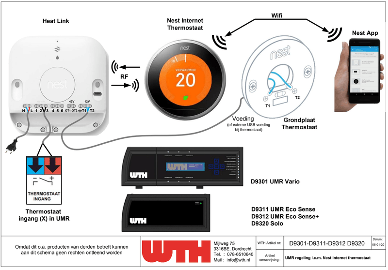

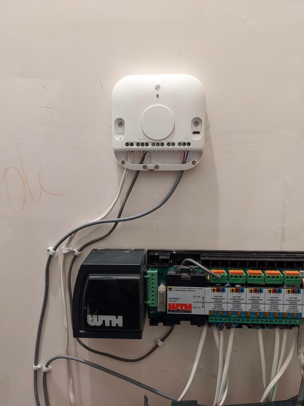

Ik heb wat moeite gehad om dit voor elkaar te krijgen, vandaar mijn post hier met de oplossing die voor mij werkte. Hopelijk helpt het iemand die met hetzelfde systeem in de knoop zit!
Ik heb vloerverwarming, en een WTH UMR (master-master met 6 zones), op elk van de zones zit een draadloze thermostaat. Ik heb een van deze thermostaten vervangen met een google nest thermostaat. (omdat ik een master-master systeem heb, zou ik, als ik alles wil vervangen, 6 google nest apparaten moeten kopen, een voor elke zone)
Afbeeldingslocatie: https://tweakers.net/i/Gyw3A7V-DW_eQ-6pRkMM0AUKLuo=/800x/filters:strip_icc():strip_exif()/f/image/cUkUY8D2DI94E70EWn7afPKc.jpg?f=fotoalbum_large
De stappen die ik heb (gekregen van wth service) doorlopen.
Actie:
  • Bepalen op welk kanaal de thermostaat van de woonkamer is aangeleerd. Thermostaat hoog zetten en kijken welke led aan de bovenzijde gaat branden. Tellen vanaf de linkerzijde naar rechts.
  • Dan op dat kanaal op de ingang thermostaat de Heat Link aansluiten. (kijk foto hieronder)
  • Dan in de UMR configuratie de bestaande thermostaat verwijderen (bij mij was deze draadloos): UMR menu > Niveau Code - 8502 invoeren (nu heb je monteur rechten, en verschijnt het setting tabblad 'communicatie'). In communicatie, de bestaande thermostaat verwijderen
Afbeeldingslocatie: https://tweakers.net/i/zGrtHlf4EkWetE6ySruJ82UYPw8=/x800/filters:strip_icc():strip_exif()/f/image/br0acq255JKaC2GNWLeyHNvn.jpg?f=fotoalbum_large
Afbeeldingslocatie: https://tweakers.net/i/oSVGI00bJPPZMlz7h1Jg4VUVlXY=/800x/filters:strip_exif()/f/image/HgxMdT7WVBV4cdxyZFscLhH1.png?f=fotoalbum_large

Graag vraag ik om jullie hulp, heb zelf ook een WTH UMR Vario en heb deze exact zo aangesloten als het schema hierboven. Echter ben ik benieuwd wat de vervolg stappen zijn na het verwijderen van de thermostaat (bij mij bedraad) uit het 'communicatie' menu. Is er iemand die mij meer kan vertellen? Alvast bedankt!
Patrick
  • Patrick046
  • Laatst online: 25-10 11:21
De missende stap was: communicatie van de thermostaat koppeling op 'bedraad' zetten!
