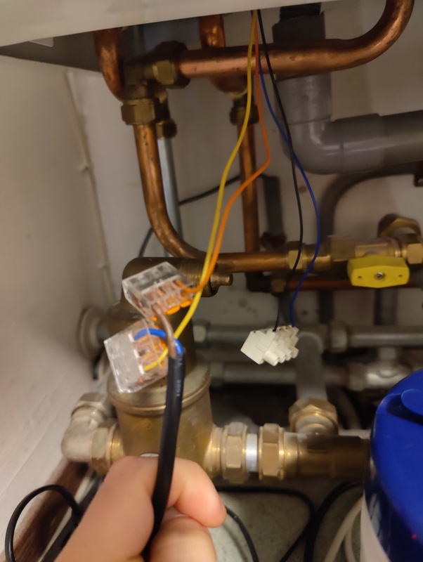

Afbeeldingslocatie: https://tweakers.net/i/_QEmcivfkBp8S1N-EtibX52y_3o=/800x/filters:strip_icc():strip_exif()/f/image/sN7Tk29z08FmiLiY0kUIm7WS.jpg?f=fotoalbum_large

Ben je hier toevallig nog uitgekomen ? zo ja zou je een foto willen sturen van je huidige draden schema ?
Ik heb een soortgelijk installatie.
de termostaat en stekker draden ben ik wel uitgekomen, alleen de twee schakeldraden welk de nest in moeten niet.
Mijn vernmoeden is dat er vanaf de hudige plek twee termostaat draden twee schakeldraden naar de heatlink moeten,

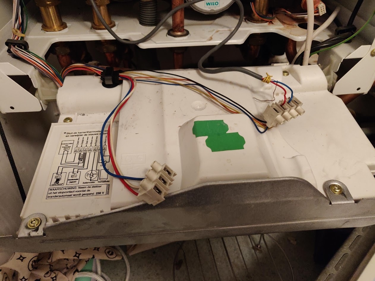

Afbeeldingslocatie: https://tweakers.net/i/ZV42MW-5WiaGO0Z3AkICHMvqNMk=/x800/filters:strip_icc():strip_exif()/f/image/oVl4qoMWrTjCDmnvI5fA8QUV.jpg?f=fotoalbum_large
Dit is hoe ik hem nu heb. Dan selecteer ik bij de nest open therm en werkt het meteen

Oke dank, ik denk dat ik hiermee wel verder kom
