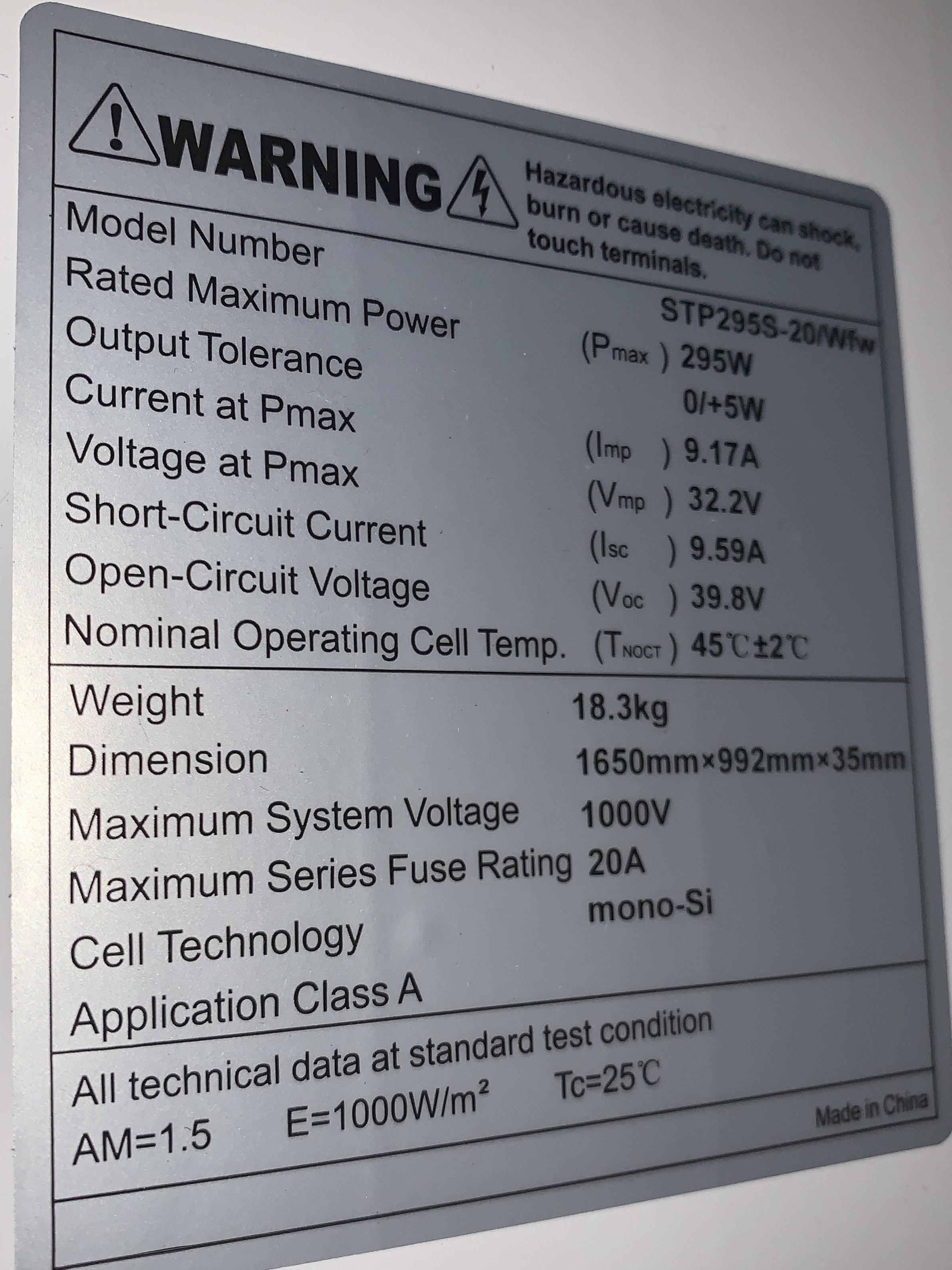

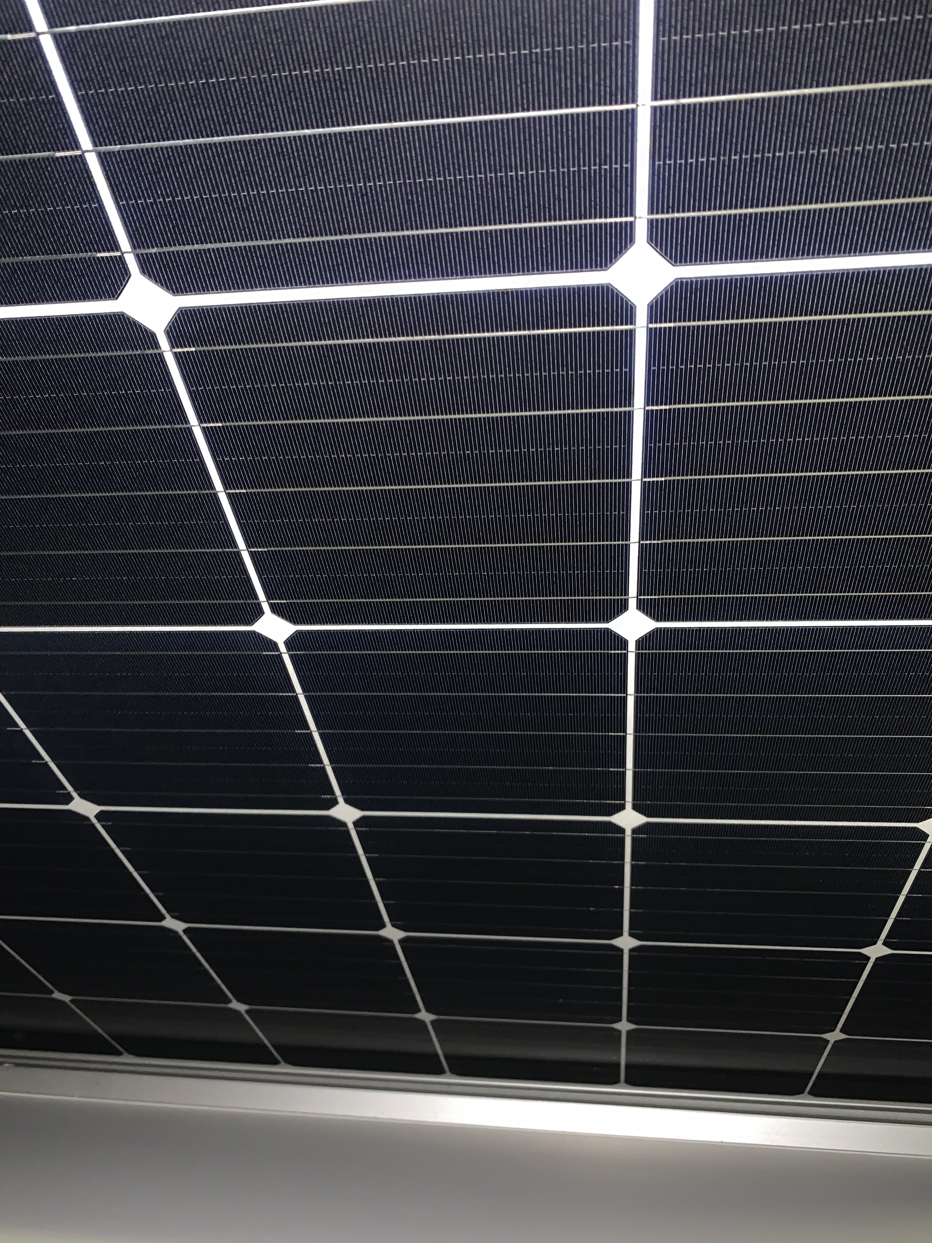

  • jan011
  • Laatst online: 18-05 21:00
Hartelijk dank voor het mee denken.
Hier benden 2 foto's, eentje van hoe het oppervlak eruit ziet, en een van de achterkant. (type plaatje)
Vmp = 32.2V
Imp 9.17A
Wat betreft 2xmpp, ruimte heb ik genoeg dus dan is dat wellicht de beste optie!
Verder heb ik me ook een beetje verdiept in de omvormers, Growatt schijnt prijs technisch heel sterk te zijn, maar Solar edge wordt als een heel veilig systeem omschreven. ik kan persoonlijk veel waarden hechten aan een veilig systeem. maar hoe staat dat in verhouding? is het veel veiliger of zijn de verschillen minimaal?
Afbeeldingslocatie: https://tweakers.net/i/asQdh9yObQfPK_qJ5GBzncDJ7Ng=/800x/filters:strip_icc():strip_exif()/f/image/Wjh7xFuXmNEIRjmy3rtuC6cG.jpg?f=fotoalbum_large
Afbeeldingslocatie: https://tweakers.net/i/xMcQLe31-P69staC0T6062iVn6A=/800x/filters:strip_icc():strip_exif()/f/image/ZHSa4JNK4QDK9FIl6syTSGHl.jpg?f=fotoalbum_large
Dat zijn ze helaas niet.
[ Voor 17% gewijzigd door jan011 op 30-03-2020 13:00 ]
  • Rol-Co
  • Laatst online: 27-04 22:36
Rol-Co
3,8kWpZ 4,98kWpO-Z-W 2,86kWpN
jan011 schreef op maandag 30 maart 2020 @ 12:57:
Vmp = 32.2V
Imp 9.17A
Maar wel dezelfde maat, vooral de 35mm dik is lastig.
