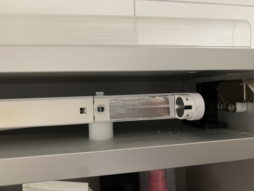

Doe eens een foto van het armatuur en/of de TL zelf als dat lukt?

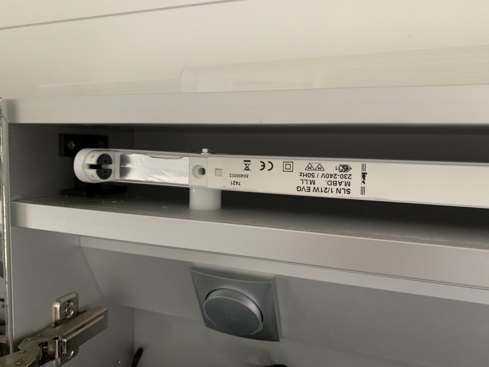

LED TL van die lengte niet... Gewone uiteraard wel, dat zit er nu nl ook in.
Afbeeldingslocatie: https://tweakers.net/i/pqsmop4zfY7i341YgxVaiPhQgb8=/800x/filters:strip_icc():strip_exif()/f/image/hEr2ox2UTUZrhTa4xMU5JxWA.jpg?f=fotoalbum_large
Afbeeldingslocatie: https://tweakers.net/i/fkO8m2Fvys9E5DuOPANLP-6rAPs=/800x/filters:strip_icc():strip_exif()/f/image/RfHRGUSBHyAP423VBferKJ6C.jpg?f=fotoalbum_large

Hier niet het geval. Deze knop valt erg op (zie onderste foto hierboven). Denk dat het voorschakelapparaat dus stuk moet zijn.

EVG staat voor 'elektronisches vorschaltgerät'
Klopt dus dat er geen starter in zit want elektronisch (EVSA)
Geen losse bedrading (schieten in dit soort armaturen wel eens los) en er komt spanning op de EVSA dan is idd hoog waarschijnlijk de EVSA defect. Zeker wanneer er al 2 lichtbronnen zijn geprobeerd.

Ik zou verwachten dat dat armatuur gevoed wordt met een standaard stekker als ook in de Philips LED armaturen zit. Als het voorschakelapparaat idd stuk is (waar het op lijkt) dan zou ik simpelweg beide armaturen vervangen. Is zo te zien een kwestie van een paar moertjes losdraaien en een stekker er uit trekken.
Ik had in ons bed iets soortgelijks, uiteindelijk gewoon nieuwe armaturen ingezet.
Zeker als je met afwijkende maten van TL's zit wordt het al snel schreeuwend duur. Ik zat op een gegeven moment tegen 25+ euro voor een TL buis aan te kijken wegens afwijkend formaat. Dacht het ff niet ;)

of gewoon een EVGA bestellen en plaatsen.
deze kosten rond de 15 euro.
kan je vinden via google of zo.
