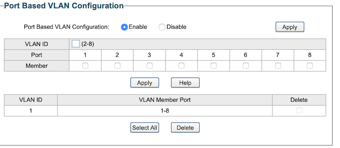

In de TL-SG108PE (managed switch) heb ik de volgende mogelijkheden onder VLAN:
MTU VLAN --> disable
Port Base VLAN --> enable echter volgens mij niks ingesteld, zie screenshot hieronder.
Afbeeldingslocatie: https://tweakers.net/i/UpxktDc6KGyTwHjlE3nBXI-bBcI=/f/image/TsB7R9HzQr2d6VdkhcBTC1cZ.png
802.1Q VLAN --> disable
802.1Q PVID Setting --> niet gevuld

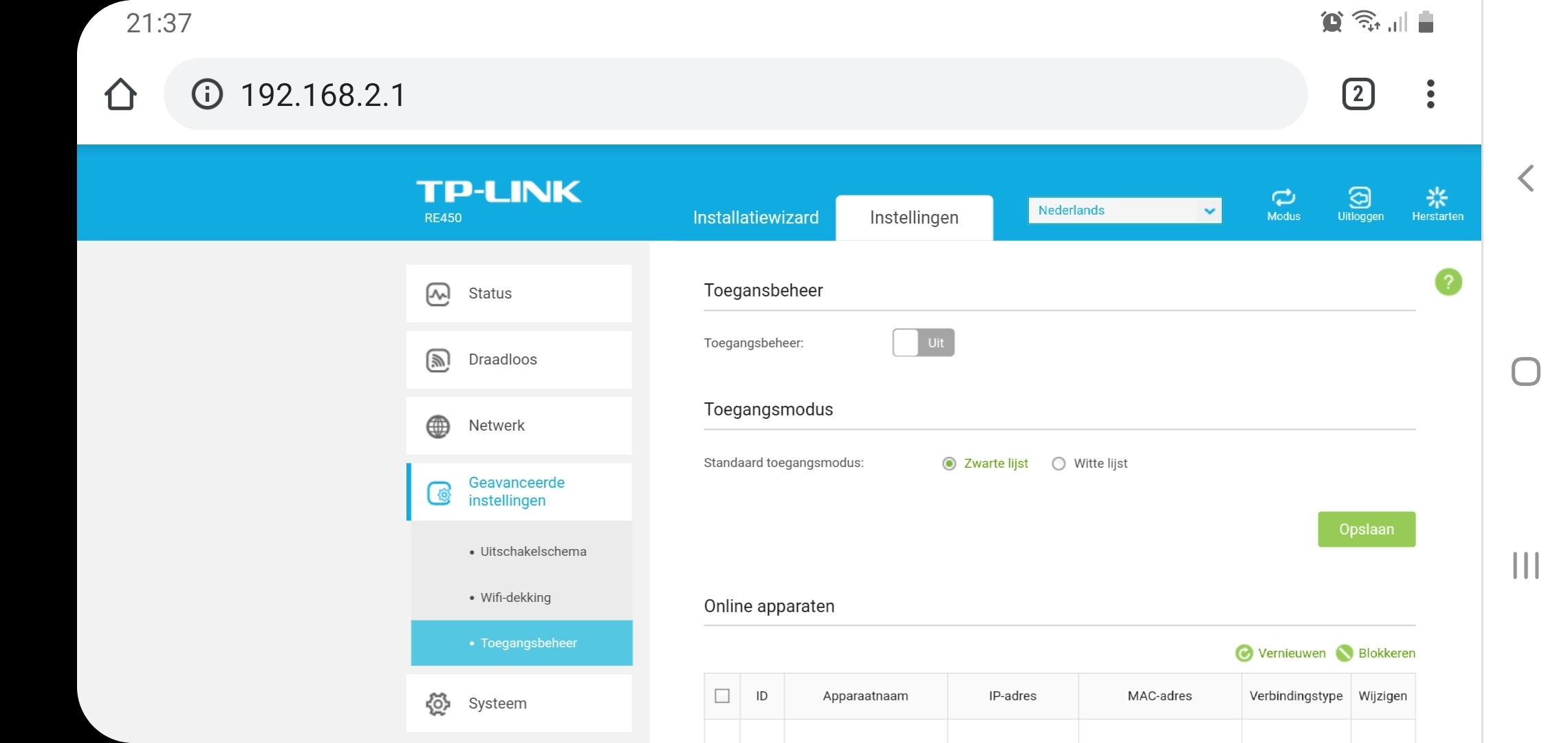

  • RoyVi
  • Laatst online: 01:14
Afbeeldingslocatie: https://tweakers.net/i/Ci5bjdfNUXi3DRXrWiCjYjHzxcQ=/800x/filters:strip_icc():strip_exif()/f/image/ars9qHPME5SAlaSSASMQC6Iz.jpg?f=fotoalbum_large
Ik weet niet hoe het menu bij een deco er uit ziet maar bij mij heb je bij geavanceerde instellingen, toegangsbeheer. Daar krijg je de mac adressen te zien van de devices die via de extender verbinden die kan je dan eenvoudig blokkeren.
  • Niek_
  • Laatst online: 27-11 15:01
Ah, check. De apparatuur kon sowieso al verbinding maken met de router maar de verbinding verliep ongewenst via een extender. Je hebt ze in de extender op de zwarte lijst gezet zodat ze wel verbinding met de router moeten maken.
Dat is hier helaas niet van toepassing. We zoeken verder :)
