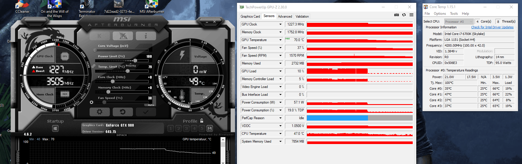

Ik heb nu weer getest en na 5 minuten al dropte de framerate weer naar 1 fps en als je op msi afterburner kijkt zie je ook dat de temperatuur meedaald op het moment dat het frame naar 1fps daalt. Het lijkt alsof de videokaart zichzelf uitschakeld maar de base clock en de memory clock blijven gewoon hetzelfde.
Mijn gpu word max 70 en de cpu 66 dus hitte probleem zou het eigenlijk niet moeten zijn.

Ik heb via MSI afterburner de fanspeed op 80% gezet en de gpu komt niet boven de 60c maar toch zakt de framerate naar 1fps na enkele minuten gamen.
Wat zou ik nog meer kunnen doen?
En wat lijkt er aan de hand te zijn?
Is mijn gpu dood?

Aangezien in GPU-Z meerdere grafieken op hetzelfde moment als een kaarthuis in elkaar zakken zou ik op dit moment eerder de voeding verdenken. Check iig de stof ophoping in de voeding. Daarnaast weet iemand vast wel een tooltje waarmee je (enigszins betrouwbaar) de voltages mee uit kunt lezen.

Zelf zou ik meer richting je storage denken, of een proces dat voor time-outs zorgt. Lijkt er meer op dat je CPU/GPU ergens op wachten, misschien een time-out van de storage, maar dat kan ik niet achterhalen uit de screenshots.
