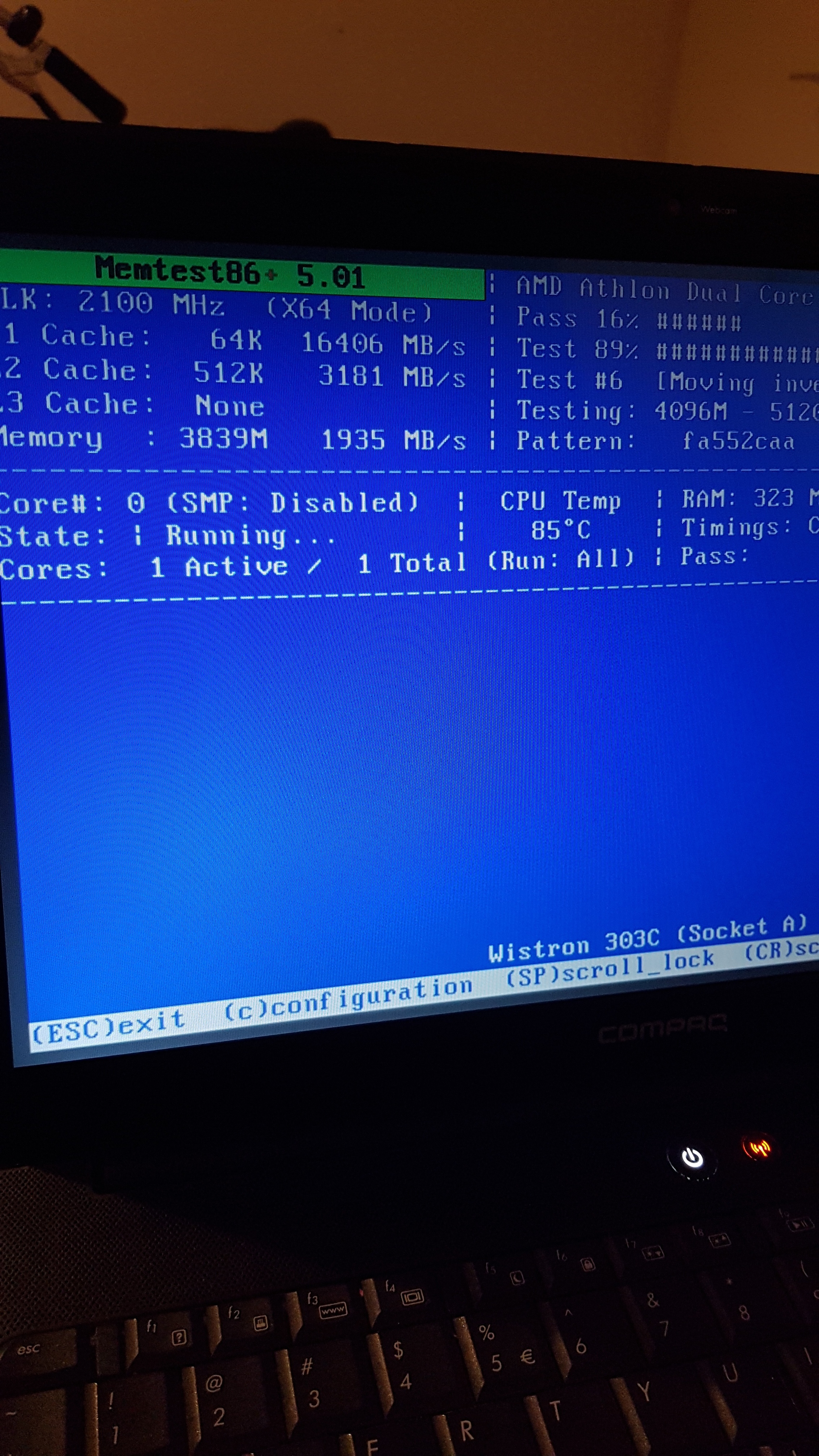

Ik heb een mogelijke oorzaak gevonden de laptop krijgt te weinig lucht aangevoerd van onder,als ik hem wat hoger van de tafel met iets eronder laat werken zie ik dat de temperatuur zienderogen gaat dalen .Afbeeldingslocatie: https://tweakers.net/i/UrYKElJn8KHzN4s3qLIawDaOSJQ=/800x/filters:strip_icc():strip_exif()/f/image/sBBKHXjUL8NvNVs3HZK0TDZq.jpg?f=fotoalbum_large
[ Voor 39% gewijzigd door Pieter666 op 26-03-2020 18:42 ]

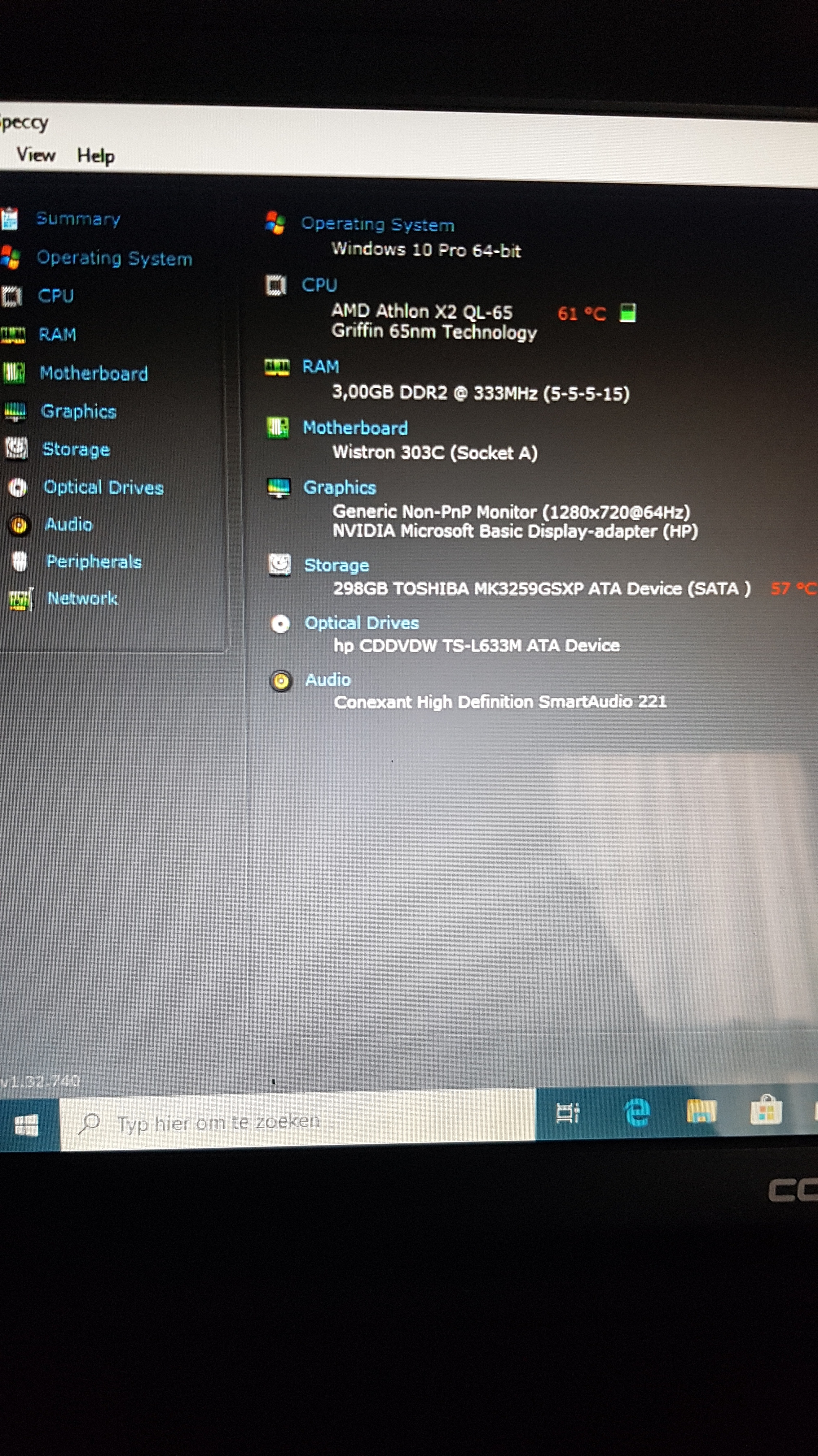

Heb je al eens gemeten met een ander programma? Iets als HWMonitor?
Speccy is niet de meest betrouwbare meetsoftware.

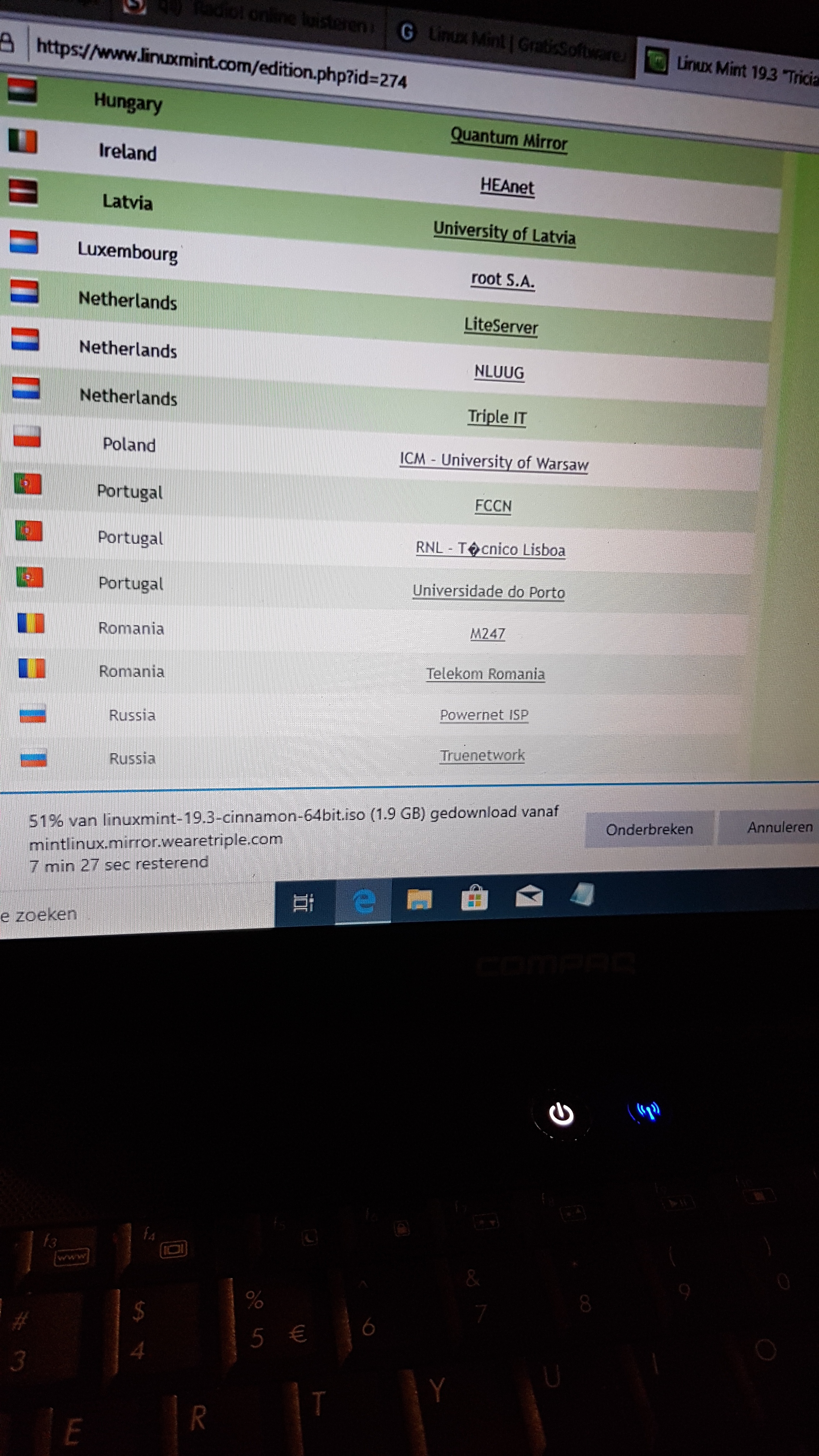

Ik verkoop laptop's met Windows 10 daar is veel vraag naar, Linux erop zetten wil niemand ze nog.
Deze Compaq Presario's zijn zeer gewild en geliefd zijn in enkele dagen voor goed geld te verkopen ,ze zien er veel mooier uit dan Acer modellen met een zwart blad welke vaak vies eruit gaan zien als er vlekkerig verkleuring optreedt van de handen die erop gerust hebben.

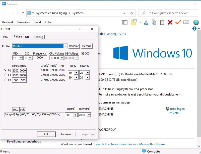

Maar zelf heb ik hier ook nog een oude AMD laptop staan voor (licht) gebruik, maar dan alleen vanwege het mooie 17" 16:10 scherm. :)
Werkt allemaal prima onder Windows 10, ja dan wel met een SSD.
Undervolten/underclocken (k10stat,rmclock) geeft dan wel een enorme verbetering qua temps en fan noise.
Maar dat is geen reële optie als de laptop voor verkoop is natuurlijk:
Afbeeldingslocatie: https://tweakers.net/i/sDHso-NHArGPCMpXILFz1c5gqj0=/800x/filters:strip_icc():strip_exif()/f/image/nmCf9mOAWOhDCVLfiZV1UJYB.jpg?f=fotoalbum_large
Maar zoals al was aangegeven, gebruik fatsoenlijke koelpasta (MX-4 o.i.d)
Bij (erg) weinig geheugen (tot 3GB) kan het voordeliger zijn om 32bits Windows te gebruiken,het scheelt wat in resources belasting.

MAX3400 schreef op donderdag 26 maart 2020 @ 20:51:
Ik zal wel kritisch zijn; een retail-licentie van Windows 10 Pro (zoals in je Speccy screenshot), is bij de bekende retailers "vanaf" 79 Euro te krijgen en vanaf $199 bij Microsoft direct; is dat niet een hele forse investering voor een laptop die waard is "wat de gek ervoor geeft"?
Een licentie van een paar euro is goed genoeg, je moet toch wel erg gek zijn om 100 euro uit te geven aan een OEM windows key 8)7 8)7

Ik ga het proberen ik zet er Linux mint 19.3 Cinnamon 64bit op, een bestandje van 1,9Gb Afbeeldingslocatie: https://tweakers.net/i/MK-oA2-TGDN95hmW378U9jUJJCw=/800x/filters:strip_icc():strip_exif()/f/image/3FlUInDvnQrofTGqdv3bbR8P.jpg?f=fotoalbum_largedan zijn alle problemen opgelost.
Zoals de laptop nu werkt is ie dus onverkoopbaar.
Ik hoop nu maar een student ervoor te strikken er zit gelukkig nog een bruikbare accu in.
Doe er ook nog een dvd in met Ubuntu erbij dan komen er misschien iets meer gegadigden

Klote CQ60 laptop er staat nu Linux op maar de temperatuur is nog veel te hoog
84°lees ik af tijdens een geheugen test.
Dit besturingssysteem gaat het niet worden vrees ik.Afbeeldingslocatie: https://tweakers.net/i/H5aKjsj1xSATggp8lH9Smip_DK4=/800x/filters:strip_icc():strip_exif()/f/image/1COZC9T3k5b9qk69q6jwlool.jpg?f=fotoalbum_large
  • jodeltje
Memtest boot heel Linux niet, dus ik weet niet wat je meet.
