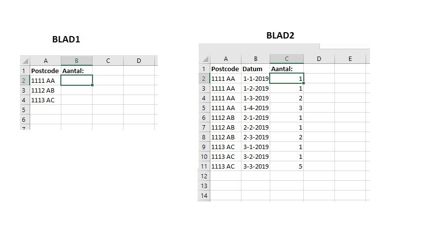

Ik heb het volgende probleem: Ik heb een lijst met gegevens van veldmetingen, waarin er per postcode meerdere rijen zijn. Nu wil ik een formule maken waarmee ik de laatste invoer per postcode laat terugkomen. De datum per invoer is bekend en staat in een aparte kolom. Dus, het grootste/hoogste rijnummer per postcode is ook de laatst ingevoerde regel.
In de onderstaande afbeeldingen heb ik de situatie in het klein weergegeven:
Afbeeldingslocatie: https://tweakers.net/i/6wFgge2ycDioGAuiV4M0iXbSeaY=/800x/filters:strip_icc():strip_exif()/f/image/rvW7BTRhRKuytjNSiMbXS8Ur.jpg?f=fotoalbum_large
In Cel B2 van Blad1 wil ik de waarde retourneren die voor postcode 1111 AA als laatste is ingevoerd in blad2 (3 dus). De datum is dus bekend en daarnaast is de laatst ingevoerde regel per postcode ook altijd de onderste, en dus het hoogste rijnummer.
Ik heb al wat zitten rommelen met Index en vergelijken, maar het lukt me niet om het criterium toe te voegen dat alleen de rij met de laatste datum wordt geretourneerd. Ik weet niet of ik überhaupt in de goede richting zit.
Wie helpt mij uit de brand?

Is de laatste waarde ook altijd de grootste, of is dat toevallig alleen zo in je voorbeeld? En, niet onbelangrijk, welke software / versie gebruik je?
De oever waar we niet zijn noemen wij de overkant / Die wordt dan deze kant zodra we daar zijn aangeland
Hi lustucru,
De laatste waarde is in het voorbeeld steeds de grootste, maar ik zie dat het in mijn lijst met gegevens niet zo is.
Zeker niet onbelangrjk, ik werk met excel office 365 pakket voor windows, versie 1908.

Dit is een mogelijkheid, invoeren via Ctrl-Shift-Enter:
=INDEX(Blad2!C$2:C$100;VERGELIJKEN(MAX(ALS(Blad2!A$2:A$100=A2;Blad2!B$2:B$100));Blad2!B$2:B$100;0))

Volgens mij gaat dat mis als in verschillende postcodegebieden dezelfde datum het grootste is?
Als je inderdaad altijd de laatste regel moet hebben dan kun je die vinden met de matrix formule:
max(rij(blad2!A$2:A$100)*(blad2!A$2:A$100=A2))
Index er overheen en je bent er.

Je hebt gelijk; dit zal beter voldoen denk ik:
=ALS(A2>0;INDEX(Blad2!C$2:C$100;VERGELIJKEN(9E+307;ALS(Blad2!A$2:A$100=A2;Blad2!B$2:B$100)));"")
Klopt, dat kan ook.
