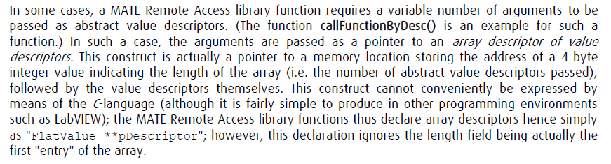

Mijn probleem zit bij item 3. Wanneer er slechts één waarde voor de functie is, is er een vaste datastructuur, die gemakkelijk in ctypes is te declareren, om door te geven. Wanneer je verschillende waardes moet doorgeven specifieerd de handleiding een andere datastructuur die ik maar niet aan de praat krijg met behulp van Python/Ctypes:
Afbeeldingslocatie: https://tweakers.net/i/AyP624zPOM0wajTBM0CMRTGleuk=/f/image/hBUV7E9FpEuz5kK91aFUVgqo.png
Problematisch voor mij is dat deze constructie blijkbaar ook voor hun niet gemakkelijk te declareren is in C.
Ik heb al vanalle varianten geprobeerd van pointers door te geven van structuren, maar elke keer krijg ik een weinig behulpzame error terug:
The addressed object rejected the call to the function. This can have a number of reasons.

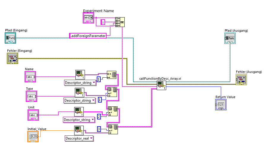

Hoe het in LabVIEW werkt voor de geïnteresseerde:
Afbeeldingslocatie: https://tweakers.net/i/Dfw4EIqA-JJSrV55_4XsBfufP9Q=/234x176/filters:strip_exif()/f/image/IuEBLicNtK7QJkhf6mFoCAJI.png?f=fotoalbum_medium
Heeft iemand een idee hoe ik de datastructuur van LabVIEW kan imiteren met ctypes?
