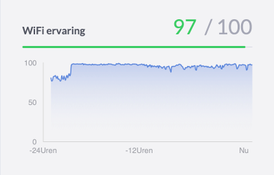

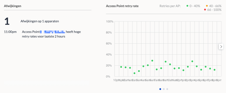

Inmiddels heeft de Controller een dagje data verzameld. Ik heb vandaag geen gekke dingen met de WiFi gedaan, ook weinig problemen gehad. Hier toch vast wat screenshots:
Afbeeldingslocatie: https://tweakers.net/i/wjOc_almk9LJRsyqoVc1QBluWIg=/f/image/OG6pKt4gIMwwQZw7RlWIzKTh.png
Afbeeldingslocatie: https://tweakers.net/i/cmqQWdGc9RR_P969snxnQUs954I=/f/image/r614JUjf0fipIvoTwuQE8Z9j.png
Afbeeldingslocatie: https://tweakers.net/i/fO0MJAYFMxYPcxGbLKhredzI2ns=/f/image/X1eRXzZuQMiBAbRKR5Qd8g8U.png

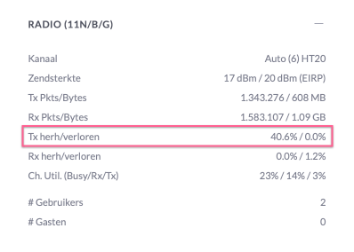

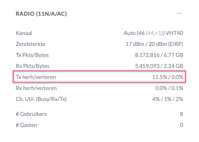

De waardes bij “Tx herh” (rood omlijnd) lijken mij wat hoog. Is daar inderdaad wat mis, of hoort dat zo? De Controller lijkt er ook iets van de vinden:
Afbeeldingslocatie: https://tweakers.net/i/F-f6wehWag86Qd301jBuOoEP3TI=/f/image/RLboCixlm0Vcy4VHnp631wnC.png
De zender-configuratie staat verder vooral op “Auto”:
Afbeeldingslocatie: https://tweakers.net/i/fTbRNWOCOsUnk9WSOPK2Iel0AVE=/f/image/5rwM0wGxdFFM2NpfUgtNgKnX.png
Ben benieuwd of hier toevallig al iets over te zeggen is! Ik zal komende dagen wat met de zendsterkte gaan spelen en nog wat meer proberen uit te vinden (met een WiFi-scan-app etc.).

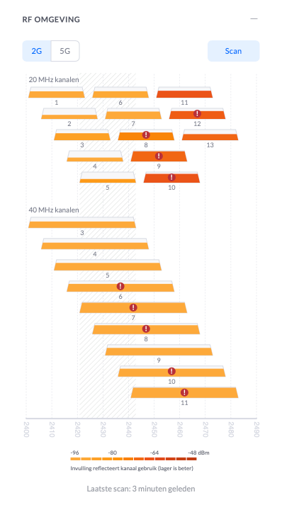

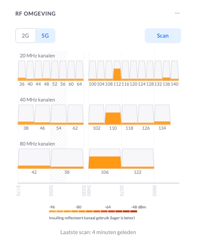

Zou je eens een WiFi scan uit kunnen voeren in de controller. Ik vermoed namelijk dat de airtime behoorlijk vol zit.
  • Ulster Seedling
  • Laatst online: 17-10 16:04
Ulster Seedling
“Middelgrote appel”
dennisdennis12 schreef op donderdag 26 maart 2020 @ 22:25:
Afbeeldingslocatie: https://tweakers.net/i/FcemF9dIm8RXKZC822k3j0rDYC0=/f/image/ndiMZdFkCRn7YyBLe1BcZLnZ.png
Afbeeldingslocatie: https://tweakers.net/i/mfICXxuut9AgWpeGmtA4yqktjIY=/f/image/zo0fAluovcW8VflznUmPfGeK.png
Vooral op 2,4GHz lijkt het lekker druk? Ik zit in een appartement met buren aan alle kanten…

Ulster Seedling schreef op donderdag 26 maart 2020 @ 21:14:
Je hoge Tx retries zijn volkomen normaal voor netwerken die meestal stil zijn.
Zo te lezen had je redelijke ontvangst met je AirPort Extreme en heb je nog steeds redelijke ontvangst met je UAP-AC-Lite die vrijwel op dezelfde plek hangt.
Je kan de Clients tab in de controller bijwerken om signal en rx & tx rates te laten zien. Mogelijk kan je aan de hand van die waardes een betere plek kiezen voor je AP.
Bedenk ook dat gezien de omstandigheden veel meer mensen thuis zijn dan normaal, dus het WiFi-spectrum is overal veel drukker. Dit is hoe de 2,4GHz er bij mij uitziet: Afbeeldingslocatie: https://tweakers.net/i/U3wyUIt-lccLNuHHOzbWTvtMGlQ=/f/image/4eGFmXYxVd2b0x8gI5rDdPTJ.png

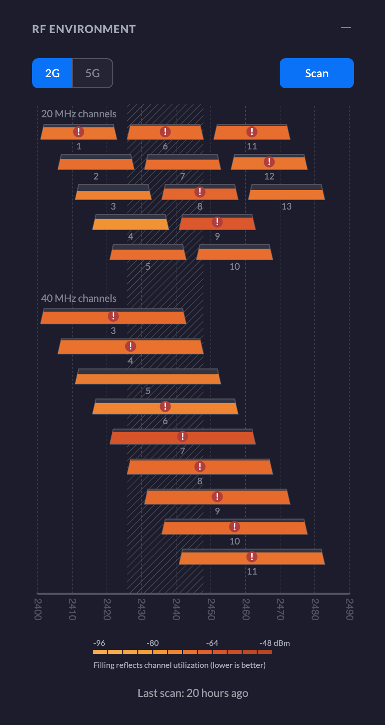

Het lijkt alsof de controller het beste kaneel heeft gekozen, je zou echter kunnen proberen om het kanaal te veranderen naar kanaal 1.
Helaas heeft unifi niet de mogelijkheid om continue een spectrum analysis te doen, en daarop realtime kanalen aan te passen (zoals bij o.a. Cisco CleanAir, Ruckus ChannelFly, Aruba ARM, e.d. wel mogelijk is).
Zou je daarnaast eens kunnen proberen of je d.m.v. bandsteering (prefer 5ghz) en airtime fairness, de ervaring kunt verbeteren.

dennisdennis12 schreef op vrijdag 27 maart 2020 @ 17:39:
Ik laat ’m liever op ‘auto’ staan. Ik weet niet welke kanalen de buren morgen (of over een maand) bezetten, dus dan lijkt ‘auto’ me veiliger.
Verder zag ik dat de Controller tegenwoordig een beta-functie ‘Wi-Fi AI’ heeft, die automatisch elke nacht een scan kan doen en de beste kanalen kan kiezen. Die heb ik dus maar aangezet!
‘Band steering’ stond altijd al aan. ‘Airtime fairness’ kan ik nog gaan proberen.
LanTao schreef op vrijdag 27 maart 2020 @ 14:54:
Goed om te weten!
Na het splitsen van 2G en 5G zijn de TX/RX rates voor alle clients zeer acceptabel, en het signaal lijkt ook oké. Handig overzicht, dankjewel voor het noemen!
