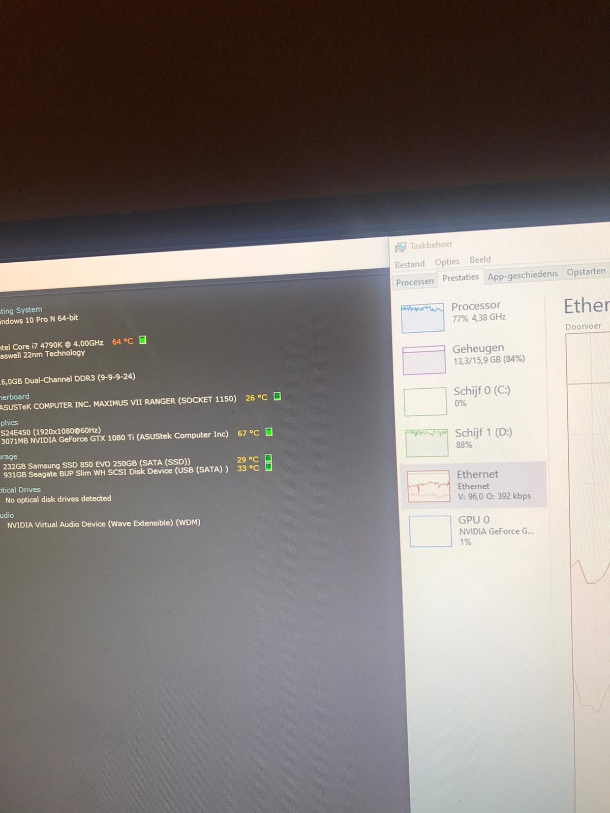

Het ziet er als volgt uit:
https://gyazo.com/3801c3fc88d7e83524f0925014a62905
https://gyazo.com/04413b816d75e8aa21cb86c5578f6ffd

5% load op de videokaart en 83% op de cpu. Met welke game is dat?

418O2 schreef op woensdag 25 maart 2020 @ 21:39:
Dit was na het gamen? Je gpu deed niks. Welke resolutie?
Ik speel 1080p

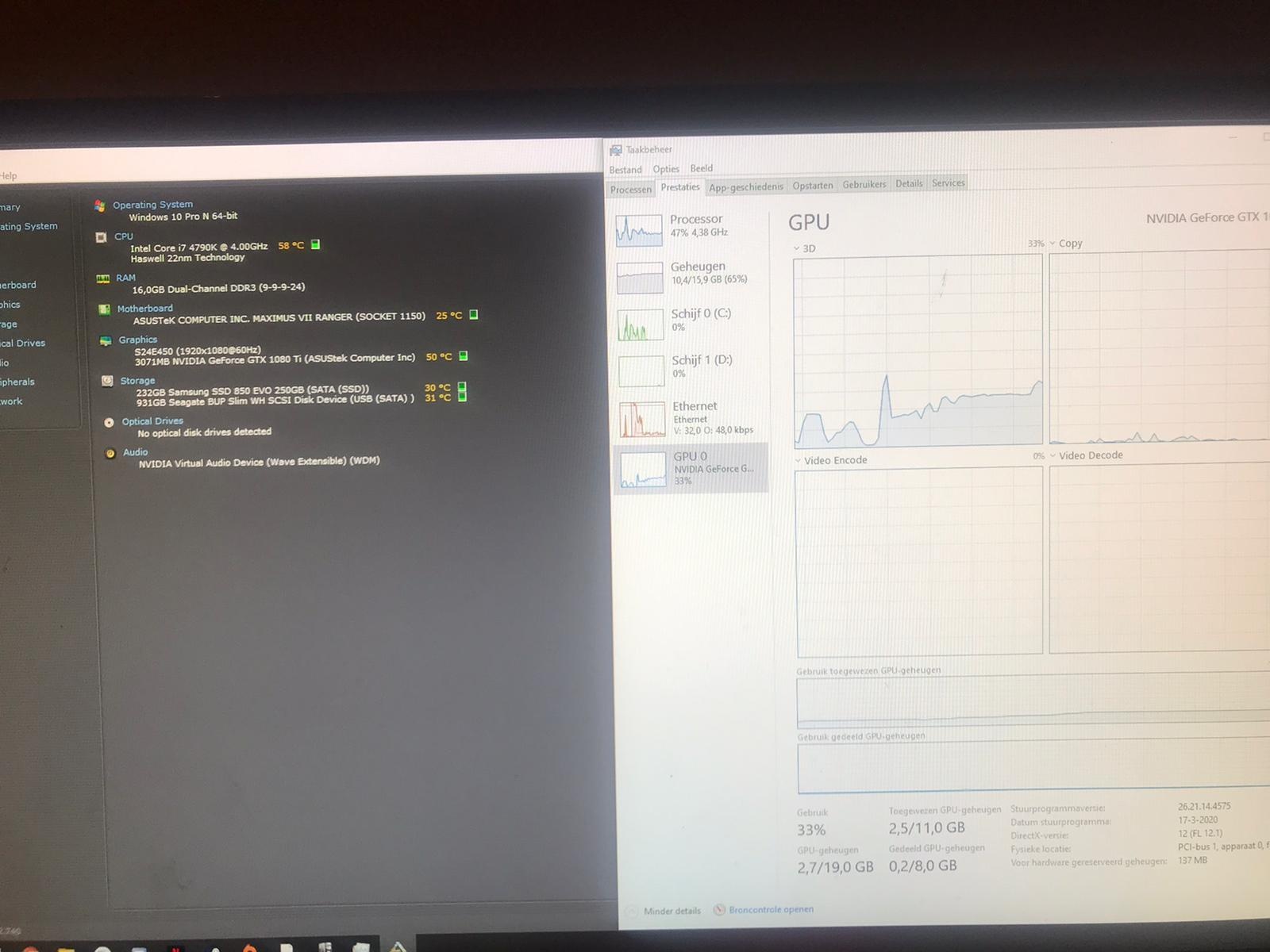

Uszka schreef op woensdag 25 maart 2020 @ 21:39:
Afbeeldingslocatie: https://tweakers.net/i/V05kcDZRTc2vRcz29WiXFerVE6U=/800x/filters:strip_icc():strip_exif()/f/image/7rFRUmoNgtKwLxvpZKaVSVIX.jpg?f=fotoalbum_large
De free to play battle royale van call of duty: warzone

67 graden bij 1% load. Er gaat iets niet goed met die videokaart.

Paar dingen die opvallen.
Je processor heeft een paar spikes van 100% en je schijf idem.
Als je de spellen op je D-schijf hebt staan zet ze dan eens op je SSD
In dit geval zou je de grafische instellingen flink kunnen opschroeven naar Ultra.
Dan ga je load verplaatsen naar je grafische kaart. Kijken wat het dan doet.
Wat de temperatuur betreft. Verwijder desnoods het zijpaneel en controleer je temperaturen bij standaard windows.

  • tijsdom
  • Registratie: Februari 2018
  • Laatst online: 22-07-2025
Afbeeldingslocatie: https://tweakers.net/i/GK9KA-y0WOwkfAlYSVsRItI99Zs=/800x/filters:strip_icc():strip_exif()/f/image/iGKMjnSIu3e3Kch4no56AKkX.jpg?f=fotoalbum_large
Als ik het op me c schijf speel, is de load al heel erg anders. Raar verschil want ik heb alsnog het gevoel dat hij zwaar underperformed als ik naar de fps van de games kijk. Bij warzone is dit rond de (100) en bij ARK rond de 60 maar.

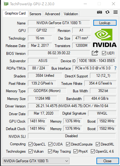

Welke 1080 Ti heb je?
Welk merk en type voeding?

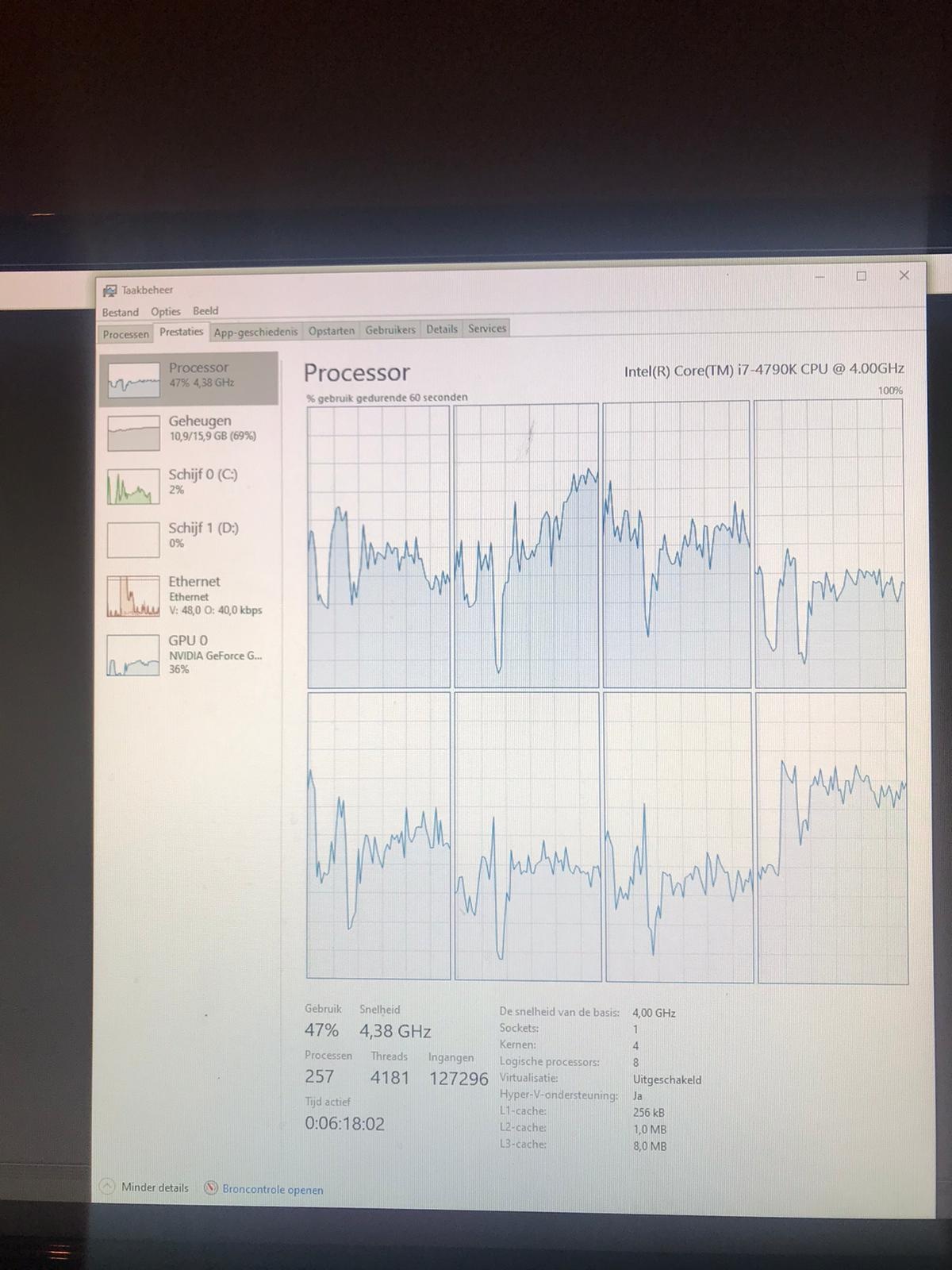

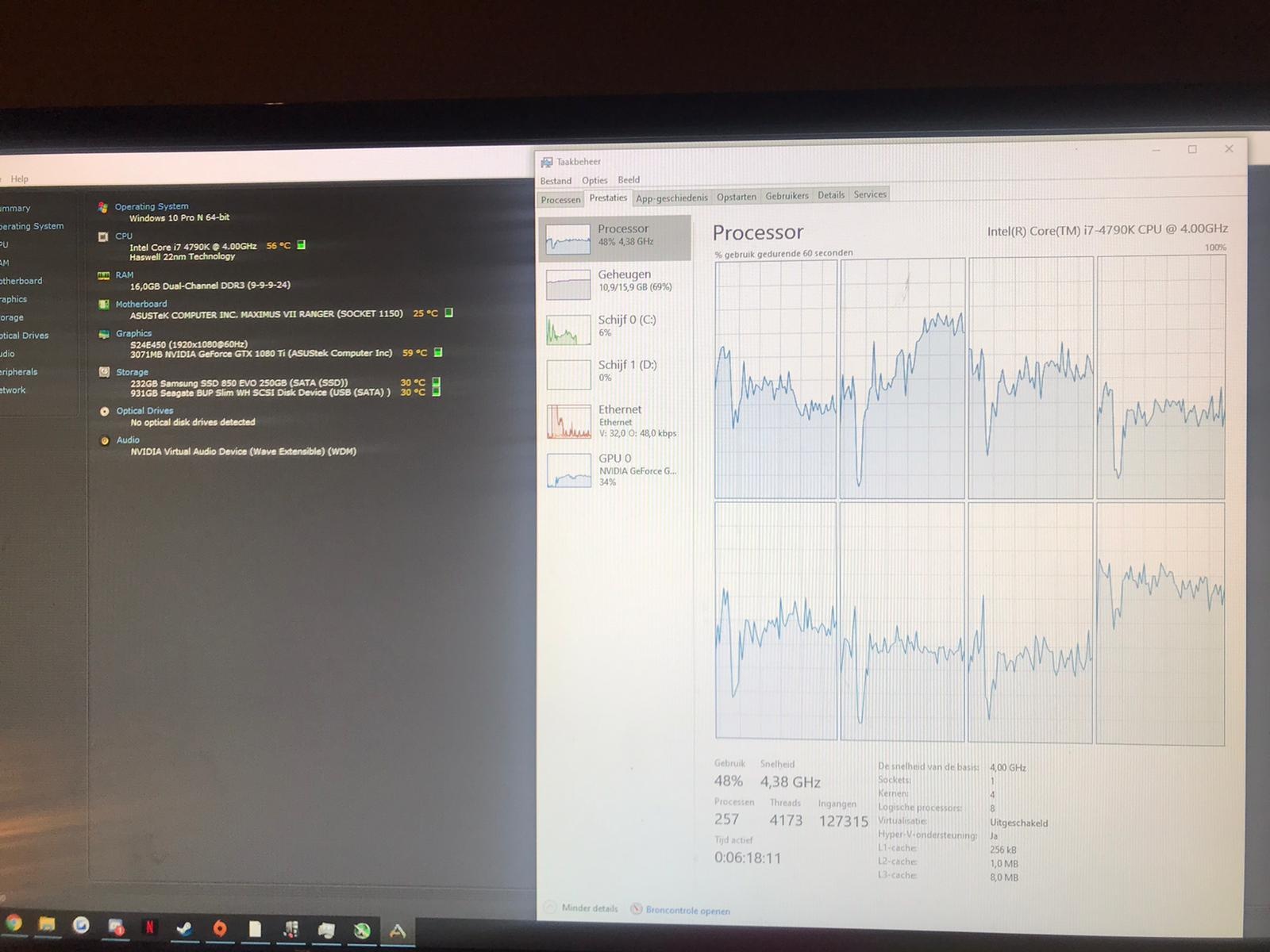

MAX3400 schreef op woensdag 25 maart 2020 @ 22:25:
Hoezo in MSI? In TaskManager kan je rechtermuis klikken op je CPU grafiek en laten splitsen in Overall / Logical / NUMA. @tijsdom moet dan even voor Logical kiezen en dan krijg je per core een grafiekje.
Afbeeldingslocatie: https://tweakers.net/i/a0Cu6obgl2_JK032nXF1zArqC44=/f/image/Qh5pkRepH7pgW0DoCnAH1VwY.png
Afbeeldingslocatie: https://tweakers.net/i/Q0gU_Mr4KlhWYGwBF0eYrDptFlw=/800x/filters:strip_icc():strip_exif()/f/image/7KMVjARJp0uCyXWyizR2k0AD.jpg?f=fotoalbum_large
Afbeeldingslocatie: https://tweakers.net/i/0ZOkT2zHC6WDvD2PwV5M88uWvG8=/800x/filters:strip_icc():strip_exif()/f/image/CAVtaUzZvskETrbBStjPqKeL.jpg?f=fotoalbum_large

@tijsdom ik kijk naar je grafiek en zie dat HT aan staat? Ik ben al zeeeeer lang uit PC-gaming maar HT is vaak negatiever voor (oudere) games. Allicht zou je ook dat nog even kunnen nazoeken / Googlen en HT uitzetten in de BIOS?

  • D-dark
  • Laatst online: 23:32
Hmm, wat @MAX3400 al gezegd heeft m.b.t. de 60 fps en wat ik zie in deze grafiek ga ik sterk aan v-sync denken. ARK heeft als ik snel google 3 treads. Hypertreading uitzetten als test kan geen kwaad.
You can turn on/off vsync in this file:
C:\Program Files (x86)\Steam\steamapps\common\ARK\Shooter­Game\Saved\Config\WindowsNoEditor\GameUserSettings.ini
find bUseVsync=true and change to false. (I think by default it's false already though)
Alternatively (to turn ON vsync) you can set that to true, or in the game console (you will have to do this each session if you do it this way), you can use
r.vsync 1
or
t.maxfps 60 (or whatever fps)
[ Voor 3% gewijzigd door D-dark op 25-03-2020 22:43 ]
Met HT uit lijkt de CPU load een stuk hoger te zijn dan normaal.
//wat ook vaag lijkt te zijn is dat de fps niet erg veranderd als ik het van epic naar low verander.
[ Voor 11% gewijzigd door tijsdom op 25-03-2020 22:56 ]

Logischerwijs zou je in ieder geval dezelfde prestaties als je 1060 verwachten en waar mogelijk beter.
Wat overblijft is dan de videokaart. Die gaat terugclocken vanwege oververhitting of je voeding is niet 100% meer en schakelt daardoor terug.
Nou is ARK niet echt lekker ontwikkeld.
test het anders eens met iets neutralers zoals heaven benchmark.
