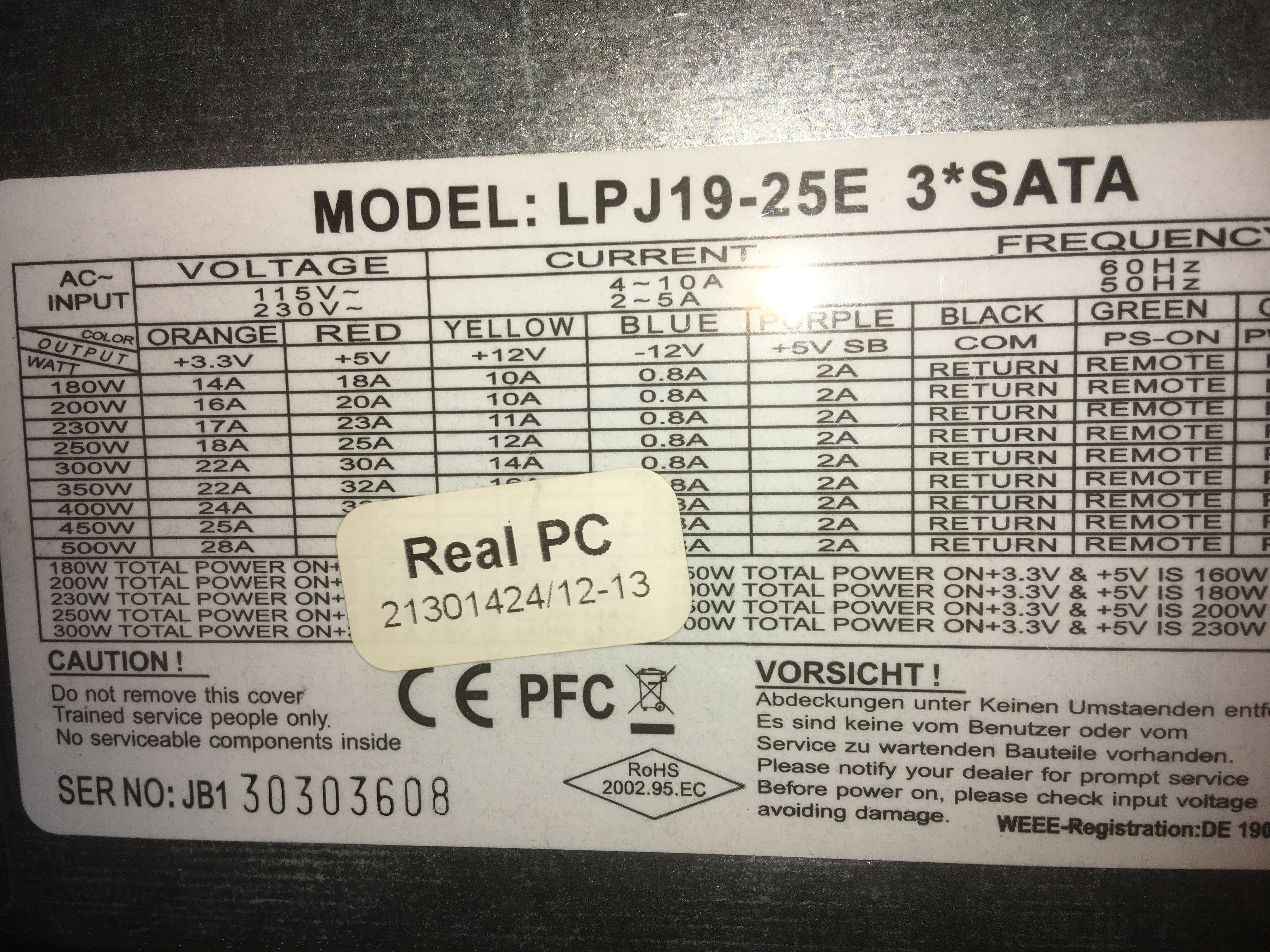

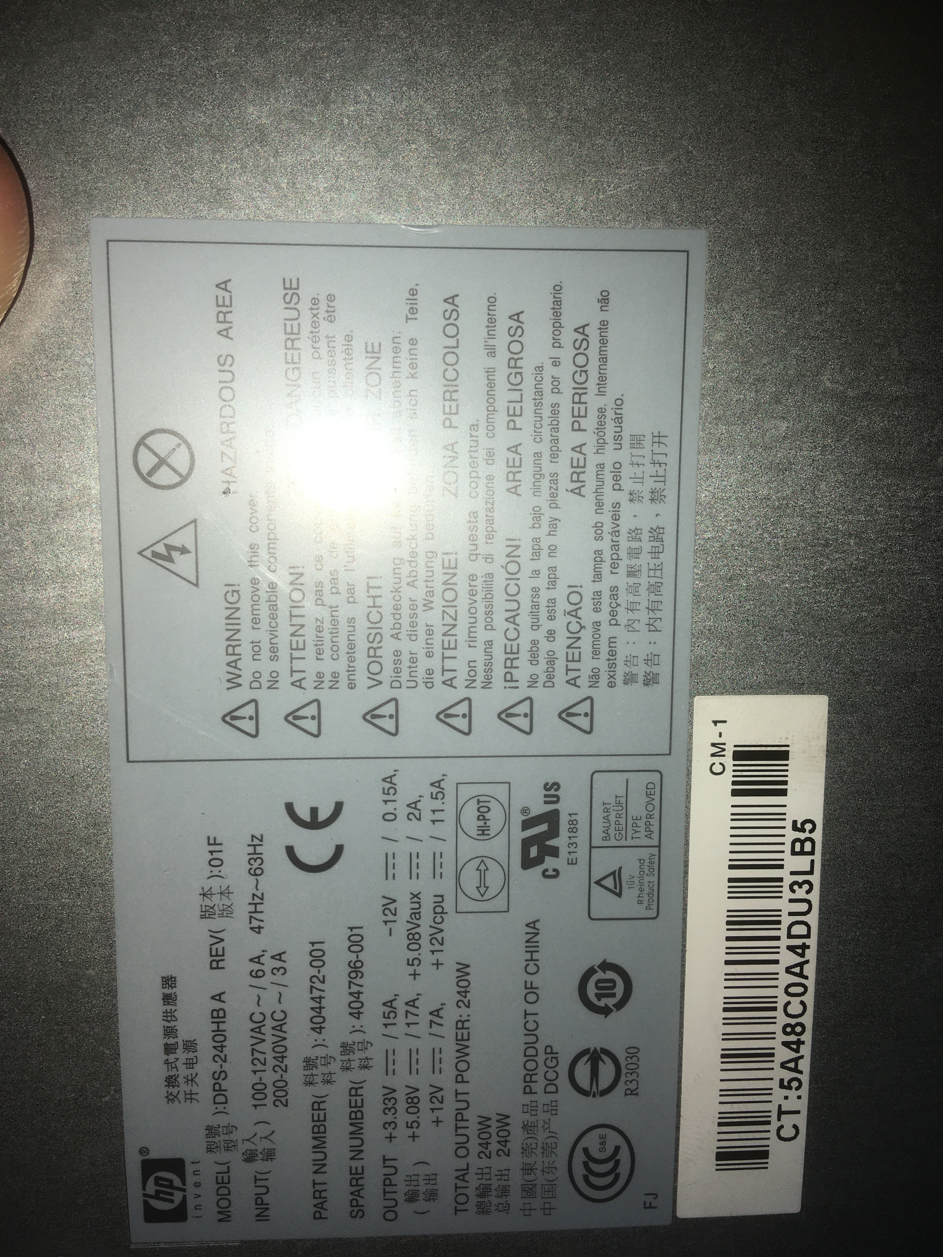

Welke voedingen gaat het om?
Afbeeldingslocatie: https://tweakers.net/i/TpMNoPNq5cI659b7GZz_Mktl-W8=/800x/filters:strip_icc():strip_exif()/f/image/TCT8vhrVFClKDaRlrIvfLd0m.jpg?f=fotoalbum_large
Dit is de originele voeding
Afbeeldingslocatie: https://tweakers.net/i/AOE6WP1K-JazEjgrjoY-SnsDnPE=/800x/filters:strip_icc():strip_exif()/f/image/t4RsspgMmcrJv8AFc3Wuaw5j.jpg?f=fotoalbum_large
Dit is de test voeding

Originele voeding is troep en de test voeding is ongeschikt vanwege te laag vermogen op 12v. Hoe sluit je de voeding eigenlijk aan op de videokaart want volgens mij heeft geen van beiden een PEG stekker.
