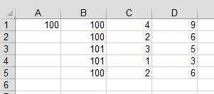

ik wil een somproduct uitvoeren enkel voor dezelfde waarden (A1) in kolom B:B.
Afbeeldingslocatie: https://tweakers.net/i/7di7j9oJKsuPdYPQ7DeQIiZKqyw=/f/image/O2l9jaoRTSdfdT3i5GJhGYb7.jpg
Met als resultaat enkel
(C1*D1)+(C2*D2)+(C5+D5)
geraak er niet uit.

Kun je niet gewoon in kolom E je product alvast uitrekenen en dan gewoon een SUMIF doen?

Ik heb de oplossing zo niet 100% klaarliggen voor je, maar kijk eens naar de formules INDEX en MATCH (in het engels), daarmee kun je bepaalde dingen qua zoeken makkelijk voor elkaar krijgen.

Welke formule heb je geprobeerd waar het niet mee lukt? :)

geprobeerd :
somproduct
som.als
sommen.als
en proberen te combineren

Je zou een array formula kunnen gebruiken. Iets in de trant van:
=SUMPRODUCT(IF(B:B=$A$1,C:C),IF(B:B=$A$1,D:D))
Let op 1: bij het bevestigen van een array formule dien je geen enter te doen, maar ctrl-enter
Let op 2: array formules zijn hetzelfde als regex-expressies. "Je had 1 probleem. Je hebt een array formule gebruikt. Nu heb je twee problemen." Kortom, als je niet weet wat je doet is het frustrerend en lost het je problemen niet op.

=somproduct((B1:B5=A1)*(C1:C5)*(D1:D5))
