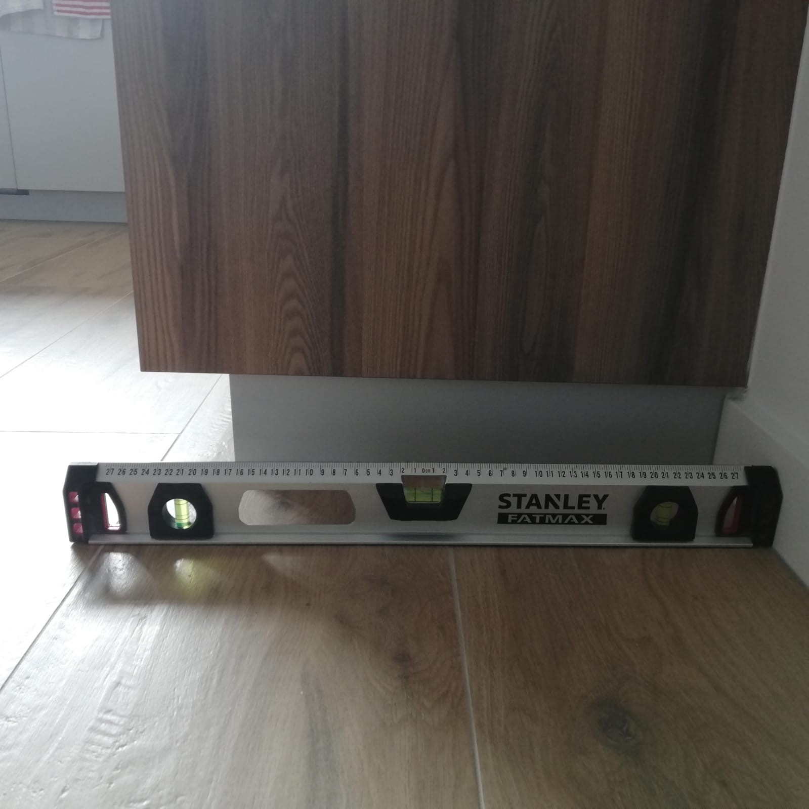

Ik zal even wat foto's toevoegen.Afbeeldingslocatie: https://tweakers.net/i/1Tl_59LUmbhxe08vp8oKIxtXKw0=/800x/filters:strip_icc():strip_exif()/f/image/OgakZ83P3iVpRbiABUeqT7ez.jpg?f=fotoalbum_large
Afbeeldingslocatie: https://tweakers.net/i/rmYnDj_zKFo3GTodpvLoZS3r-kQ=/800x/filters:strip_icc():strip_exif()/f/image/eIa5z9NInDvfKAWCDoOlSvs3.jpg?f=fotoalbum_large

De vraag is dan of de deur scheef is of de vloer.
Leg er maar eens een waterpas op, en maak dan foto's.
Er zijn normen voor toegelaten afwijkingen.

Afbeeldingslocatie: https://tweakers.net/i/6uY0CpzpV-TMbHpf7NLeQL05yCA=/800x/filters:strip_exif()/f/image/Or0sjDoPcouObxR7AjKkDccP.png?f=fotoalbum_large

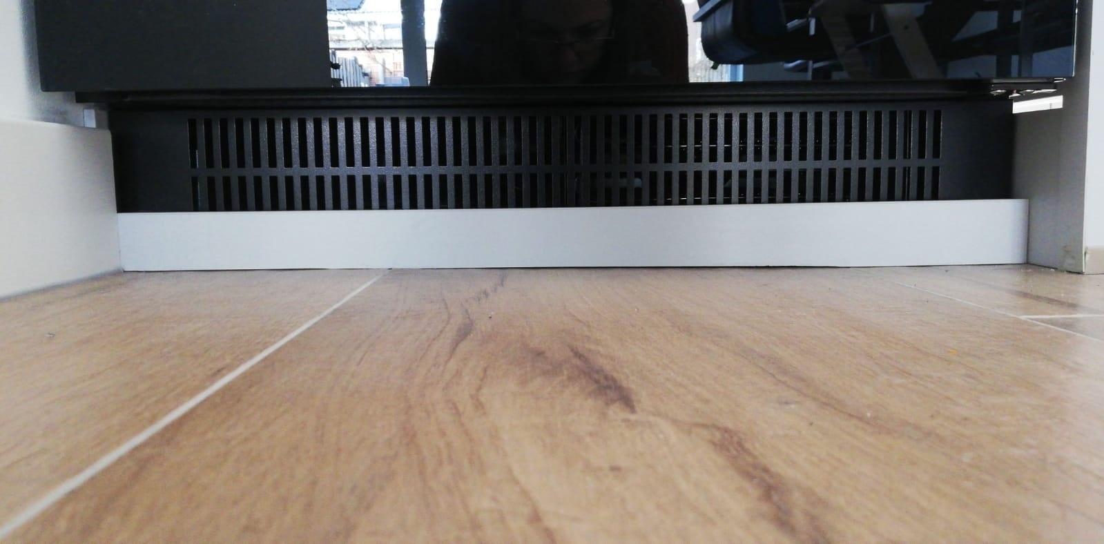

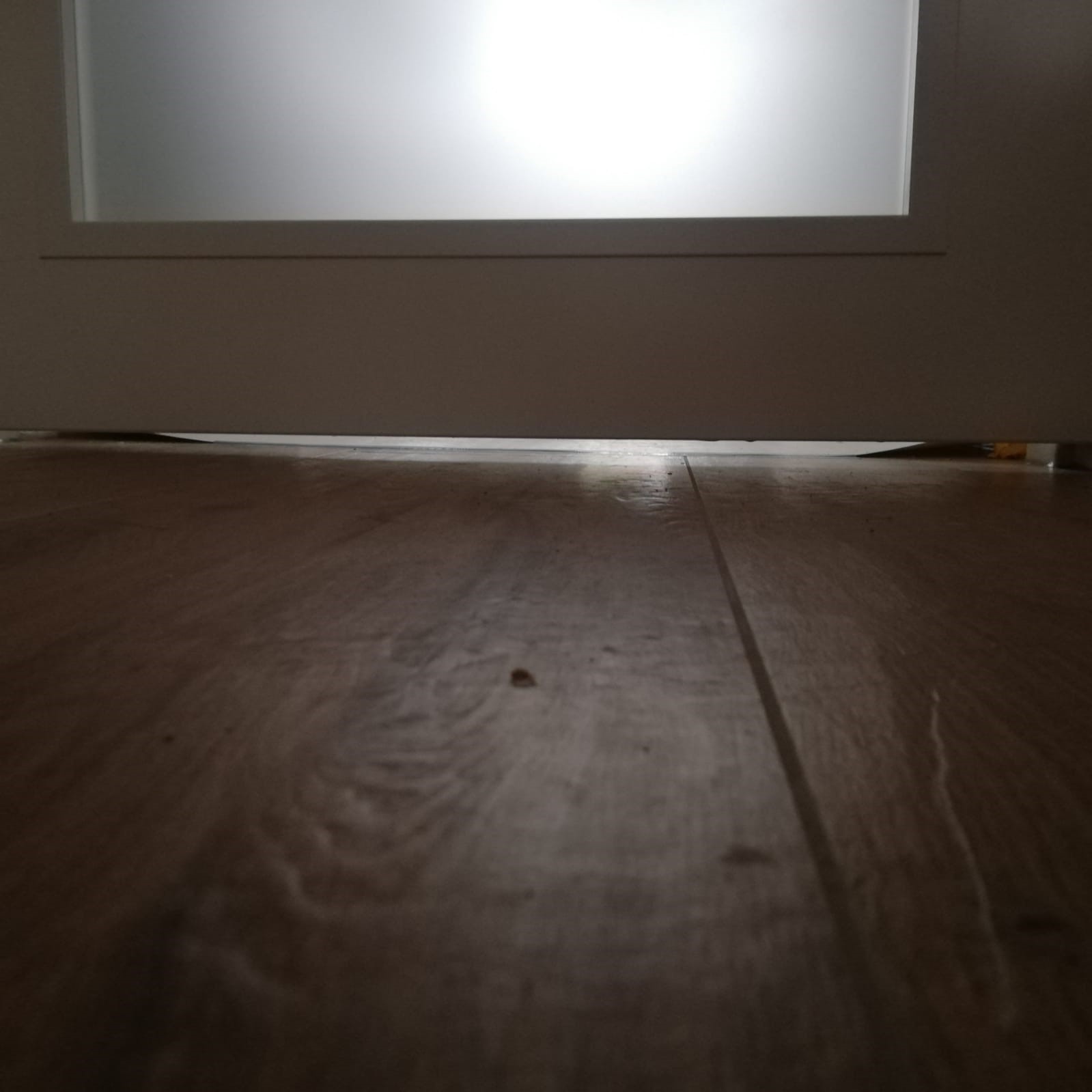

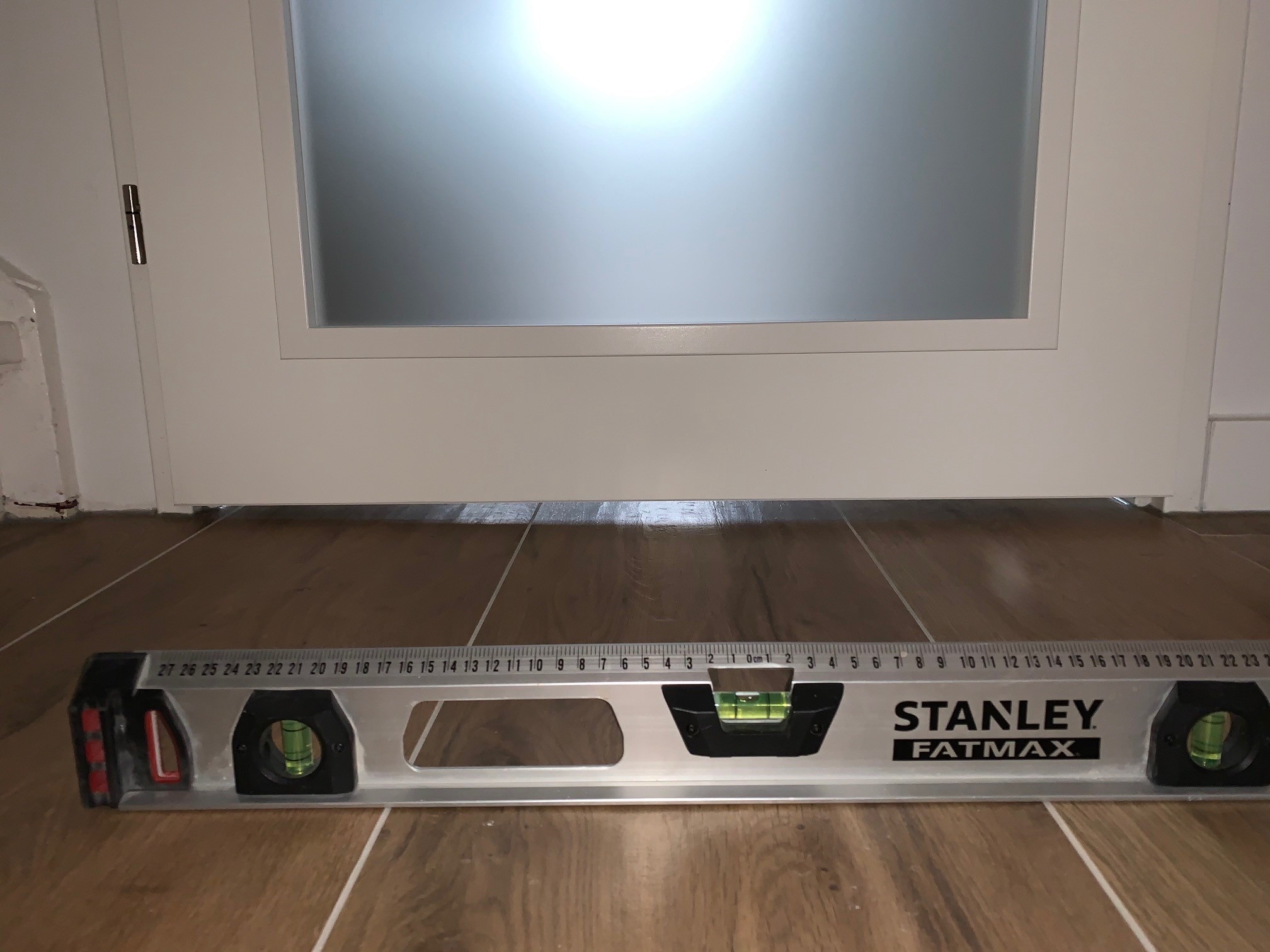

Dit zijn de andere foto's Afbeeldingslocatie: https://tweakers.net/i/tEuPvsy5n6SeajQa8aFMAGkpy-4=/800x/filters:strip_icc():strip_exif()/f/image/A1ipMNLFlgUa1zV6qxlyV7G3.jpg?f=fotoalbum_large
Afbeeldingslocatie: https://tweakers.net/i/ULp-zTbXlkP4uXceT1BO-UGhF9M=/800x/filters:strip_icc():strip_exif()/f/image/xoZZa90O1rI06uVbeEAy1eem.jpg?f=fotoalbum_large
Afbeeldingslocatie: https://tweakers.net/i/LgtgReMsqiwqZPZlxgIMAsNtTa0=/800x/filters:strip_icc():strip_exif()/f/image/rM3MsZmz4nGHY0svNUldfh5l.jpg?f=fotoalbum_large

Heb je afgesproken dat de vloer vlak zou zijn of waterpas. dat is nogal een verschil namelijk. ik zou er zelf dan ook de balen van hebben als er verschil zichtbaar is bij plinten of kieren onder de deur.

Doorgaans wordt er door vloerleggers gewoon gesproken over een vlakke vloer, die hoeft zeker niet waterpas te zijn. In dit geval zou waterpas-maken ook veel meer implicaties hebben, want je ziet het nu bij relatief kleine stukjes als een deur of een stukje plint, maar dat wil dus zeggen dat de hele vloer niet waterpas is en je dus zo een paar centimeter moet overbruggen van het ene uiterste naar het andere uiterste van de ruimte. Da's niet alleen veel duurder (want: Veel meer werk), maar ook kun je jezelf afvragen of je dit wel echt wilt (want: Je hebt opeens aan één kant ruimte over of aan de andere kant kom je ruimte tekort (bv onder een deur)).
Ik kan het mis hebben, maar de plinten lijken ook niet altijd even recht te zijn, vooral in deze foto lijkt dit heel erg een 'hobbelige' plint te zijn.

Je deur hangt linksonderin ook lager in het kozijn dan rechtsonderin.

Als ik die foto's zie zijn er 2 "problemen":
1. De vloer ligt helemaal niet waterpas. Een vloer waterpas leggen is echter vaak niet mogelijk bij renovaties: als de rest van het gebouw niet waterpas is, kan je niet zomaar even de vloer waterpas leggen: je gaat dan in de problemen komen bij deuren en doorgangen naar andere ruimtes die niet meer gaan aansluiten op de vloer.
2. Op de eerste foto zit een kier onder de plint. Die kier zit er echter niet aan de zijkanten van de tegel. Dus ofwel zit er een kromming in de plint, ofwel in de tegel. Als ik de foto zie zou ik zeggen dat het aan de plint ligt, maar het kan gezichtsbedrog zijn.
