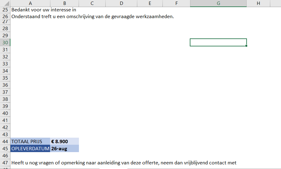

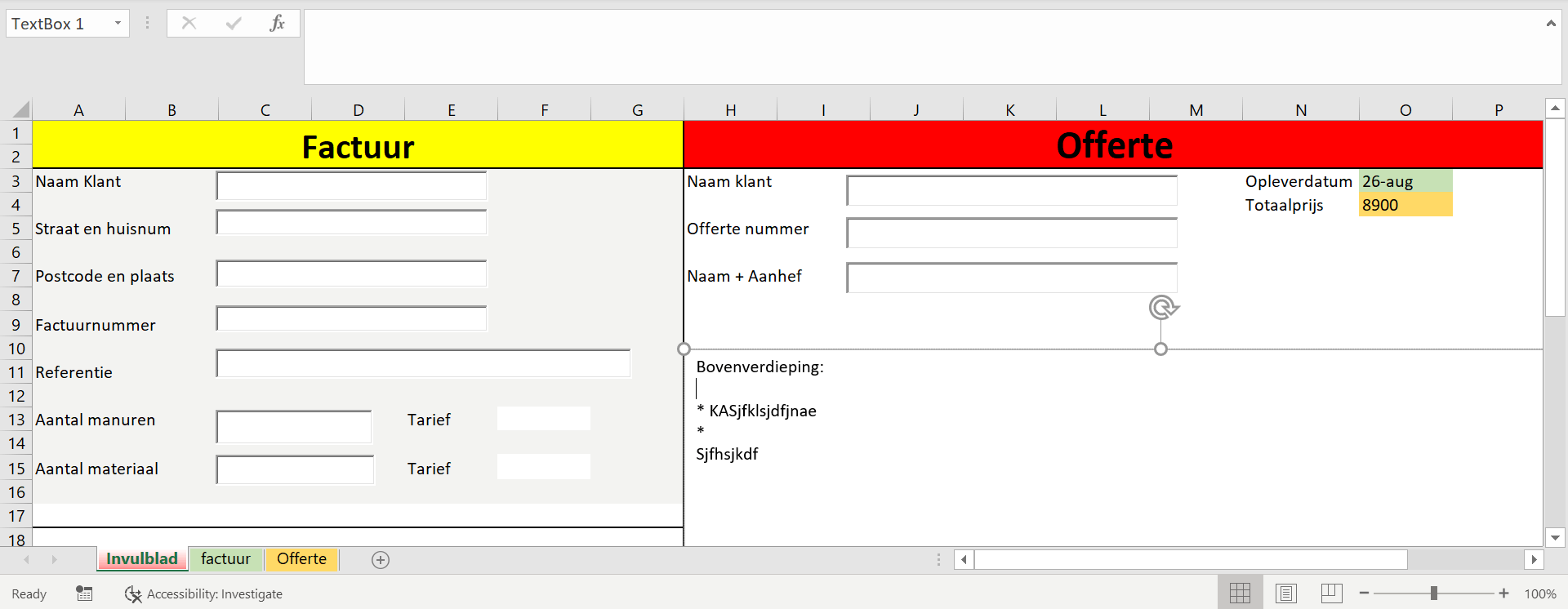

Misschien leg ik het verkeerd uit. Zie beide foto's.
Ik wil een textbox maken in blad 1. Hier wil ik zelf mij tekst schrijven . Blad 2: genaamd offerte, daar wil ik dat deze textbox wordt overgenomen en eventueel opschuift, als er veel tekst is.
Ik heb veel op google gekeken, maar daar wordt alleen uitgelegd hoe je een cel linkt aan een textbox. Met simpel weg = lukt het niet!

Je moet niet met een tekstveld (textbox) gaan werken, maar gewoon op het invulblad invullen in de betreffende cellen. Je kunt deze eventueel samenvoegen zodat het qua opmaak allemaal netjes past. Denk er wel om, er zit een maximum aan het aantal tekens dat vanuit een cel overgenomen kunnen worden.

Stel dat je de gegevens van de textboxen 1 en 2 van het invulblad wil overbrengen naar de textboxen 4 en 7 op het blad "Offerte", dan kan dat bv. zo:
Sub macro1()
With Sheets("Offerte")
.TextBox4.Value = Sheets("Invulblad").TextBox1.Value
.TextBox7.Value = Sheets("Invulblad").TextBox2.Value
End With
End Sub
