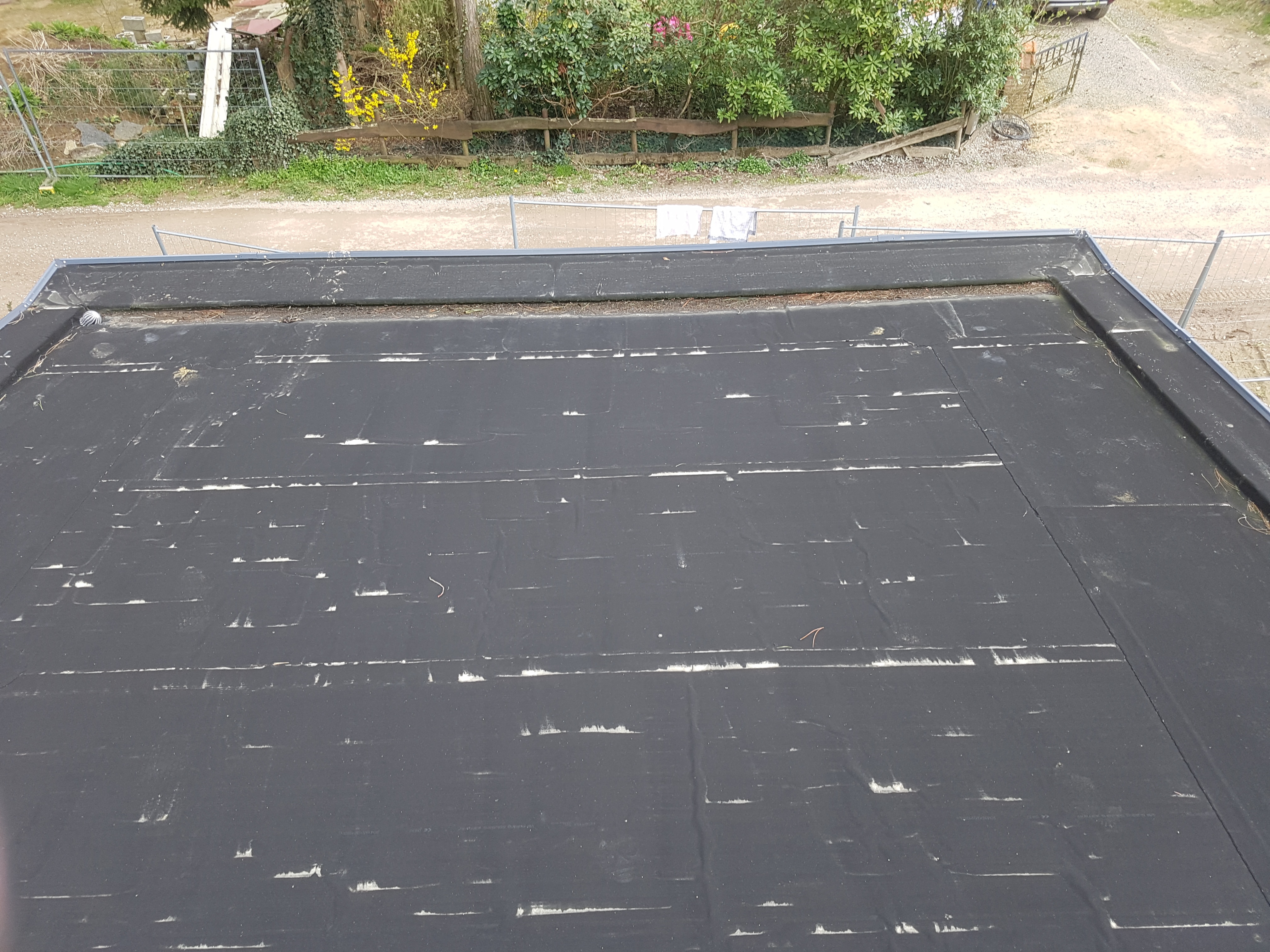

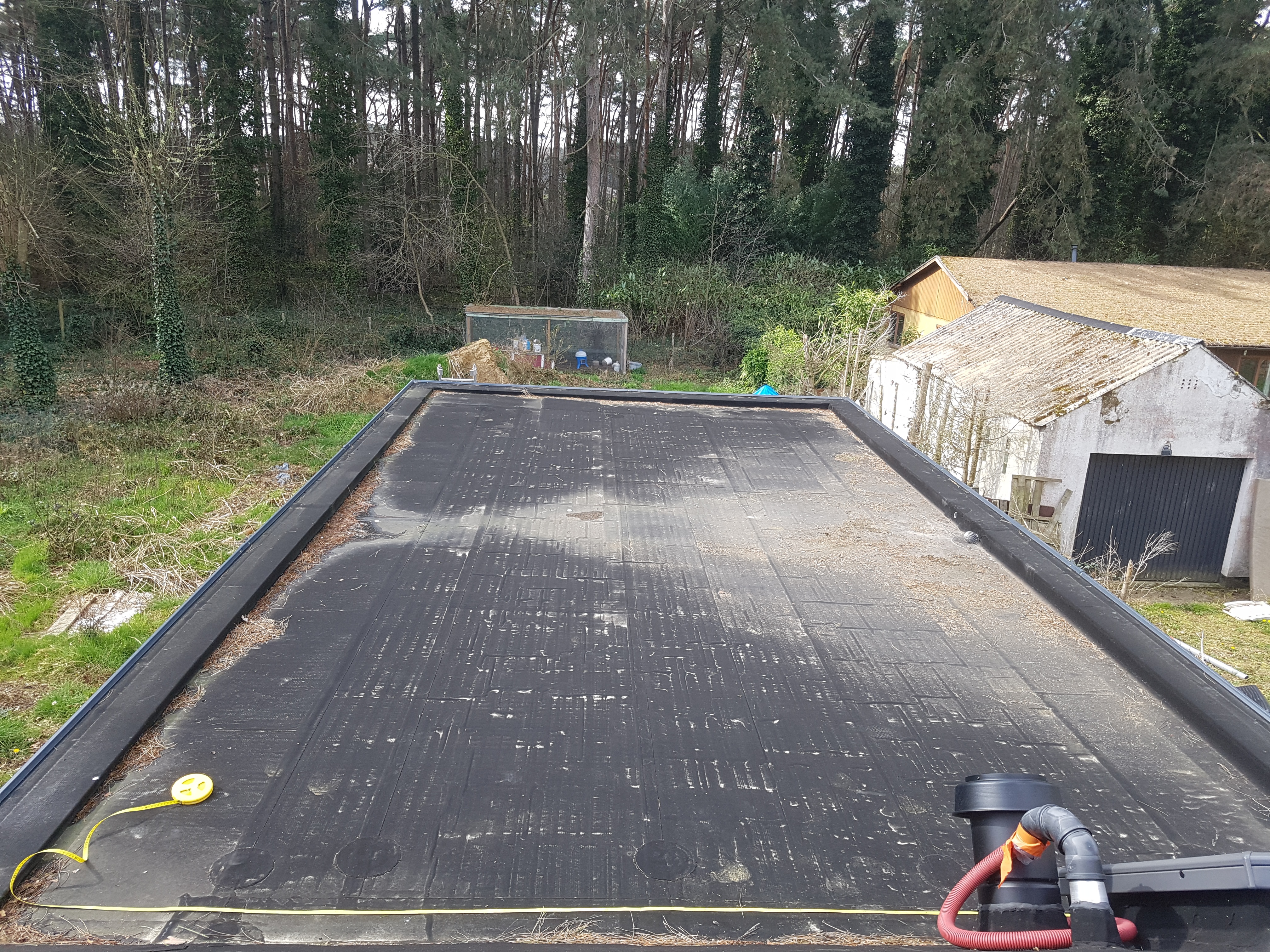

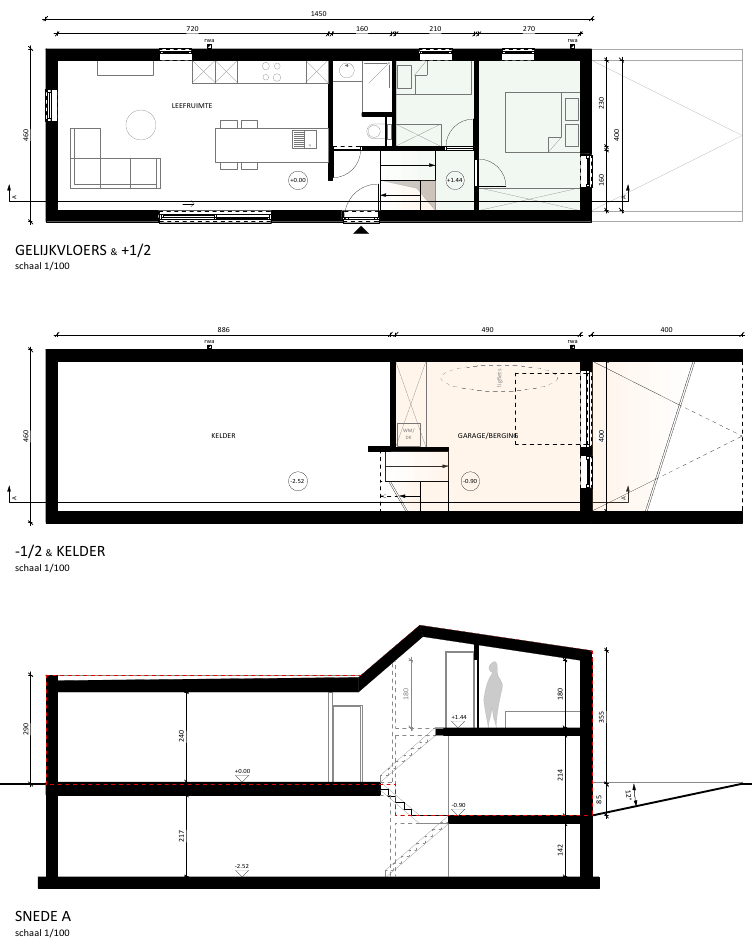

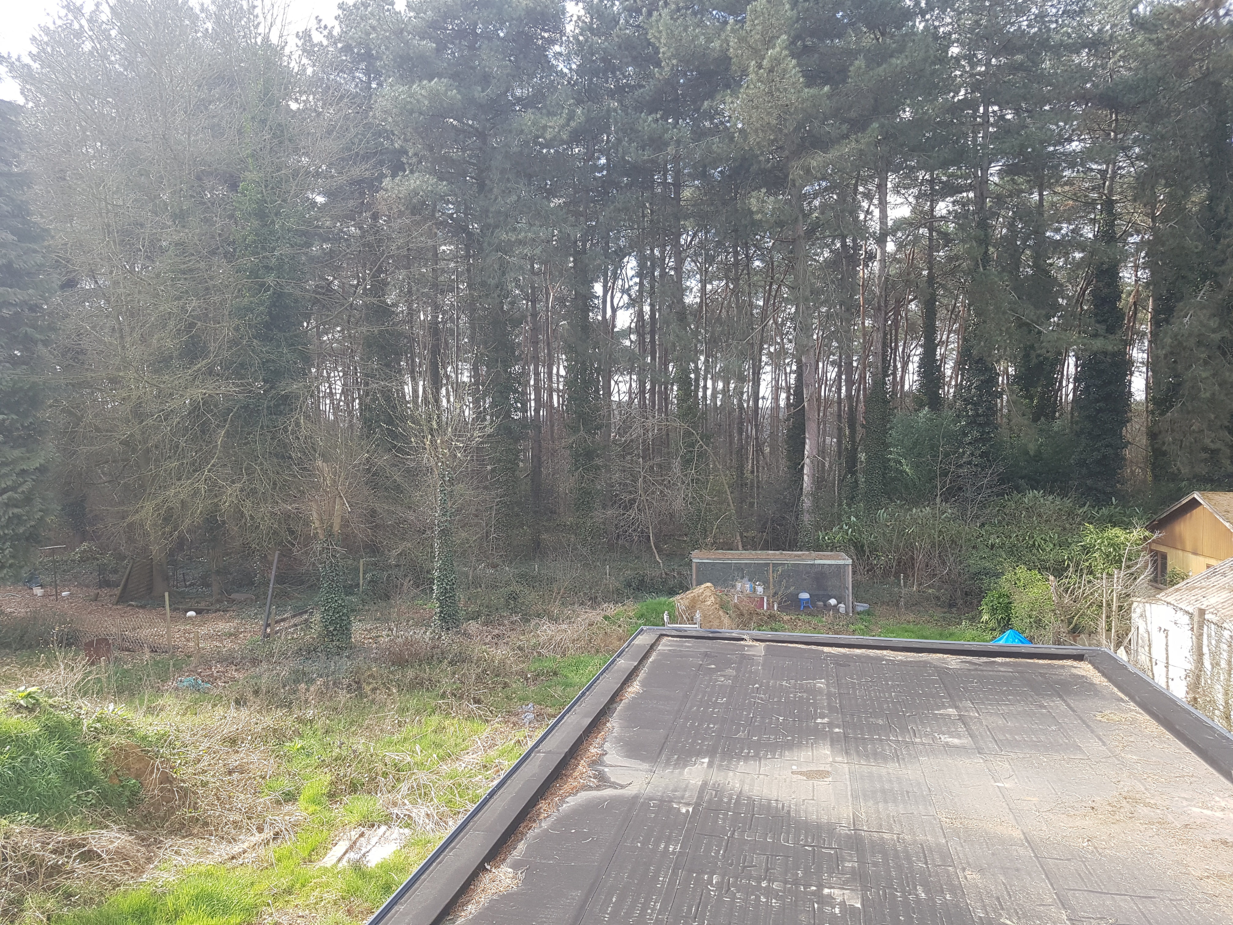

Een (ietwat verouderd, doch wel correct voor het dak) plan en enkele foto's van de dakvlakken:
Afbeeldingslocatie: https://tweakers.net/i/5HUp_uLY7zUnIPeLrERzo1G-150=/232x232/filters:strip_exif()/f/image/SxJn8uXbbCQ47cGOlwPHtVpq.png?f=fotoalbum_tileAfbeeldingslocatie: https://tweakers.net/i/8ucNDdtZa21Aly5UhkbFEoEp93w=/232x232/filters:strip_icc():strip_exif()/f/image/Z3jtB7awihzOLMYCRSzGVhig.jpg?f=fotoalbum_tileAfbeeldingslocatie: https://tweakers.net/i/fxS2vZRBsjJQnGU053imaxCuPWs=/232x232/filters:strip_icc():strip_exif()/f/image/zwokGb2bHi0vlVMAY8UfkO0a.jpg?f=fotoalbum_tile
Afbeeldingslocatie: https://tweakers.net/i/5WlHszKATHNVqwhCcKxhLq7cUro=/232x232/filters:strip_icc():strip_exif()/f/image/akOMVZix33xbDu7wXVCRlUJm.jpg?f=fotoalbum_tile
De woning staat in de lange richting oost-west. Echter, zowel in het oosten als zeker in het westen, zijn veel (hoge) bomen aanwezig die al vroeg in de namiddag het zonlicht blokkeren.
Het grootste dakvlak meet 4m30 bij 7m90, het tweede dakvlak (onder een hoek maar wel epdm folie als plat dak) meet 4m30 bij 4m30.
