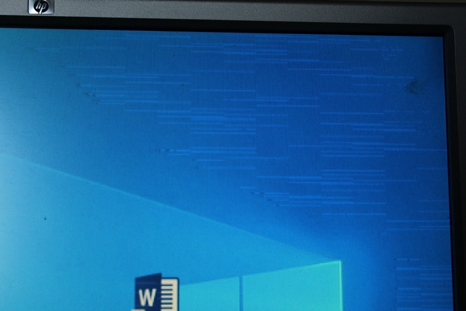

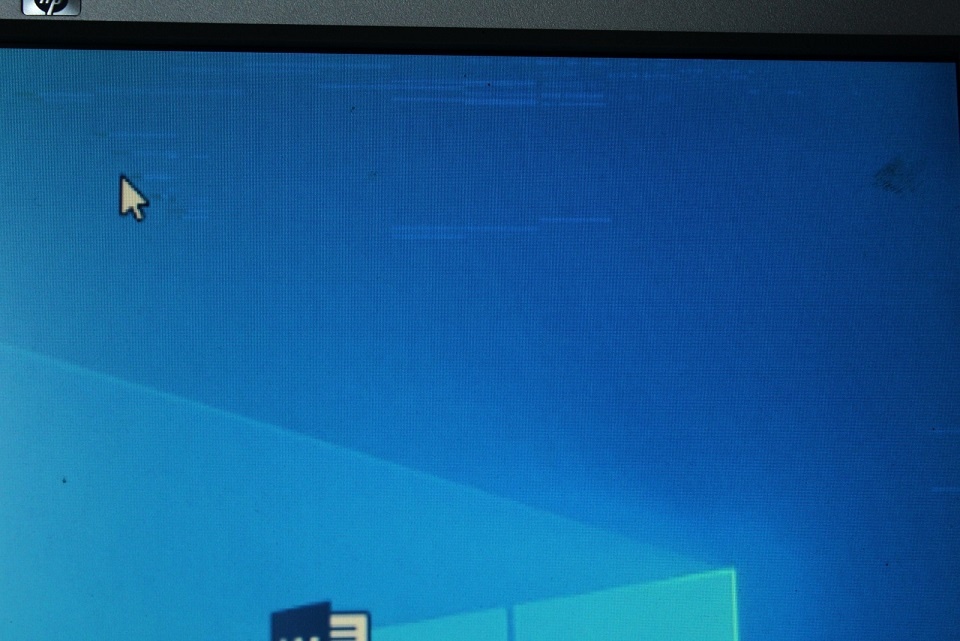

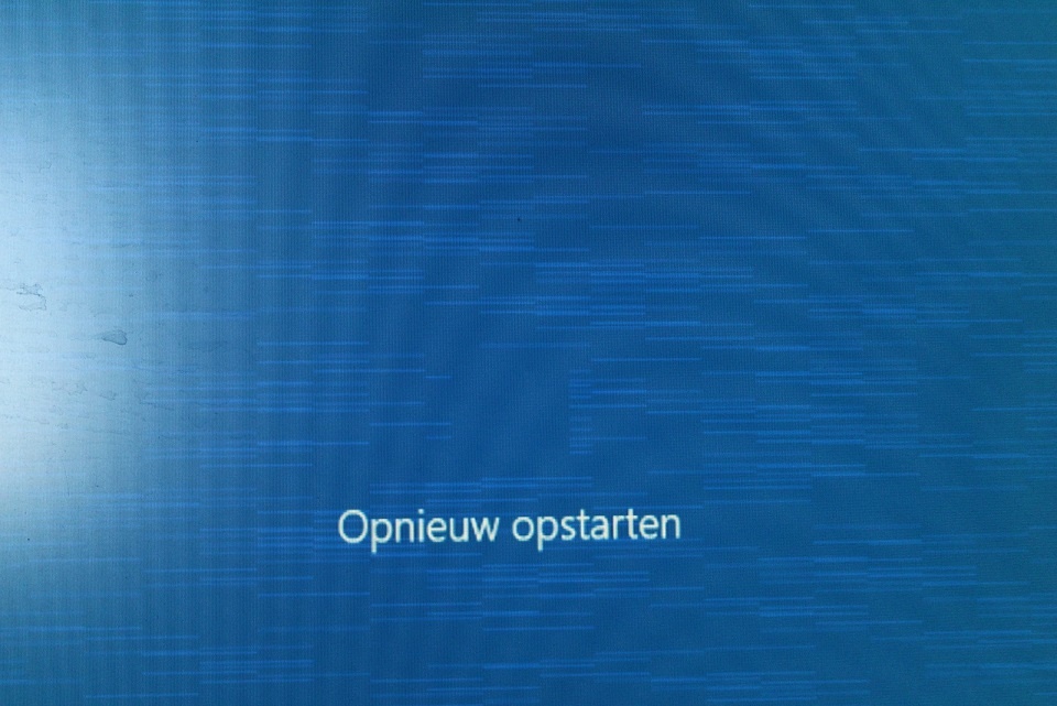

Beste tweakers,
Ik heb een probleempje met een computer die ik net gebouwd heb. Ik krijg namelijk een code 43 bij de gtx680. Dit is bij een fresh install. Ik heb Windows al meerdere keren opnieuw geïnstalleerd, verschillende driver versies gebruikt en wanneer ik een andere videokaart plaats werkt alles zonder problemen.
code 43
GPU foutcode
Afbeeldingslocatie: https://tweakers.net/i/rrWSAPyXQzCYnEcRLQEMHsc0fdM=/100x75/filters:strip_icc():strip_exif()/f/image/NTKK8SFKyIyn40wMWVTAcMZP.jpg?f=fotoalbum_smallAfbeeldingslocatie: https://tweakers.net/i/T-eW2Cw3RydQMGBQANIfzx7KXd0=/100x75/filters:strip_icc():strip_exif()/f/image/RmrMzxFi3xcFmX1H75emdI0l.jpg?f=fotoalbum_smallAfbeeldingslocatie: https://tweakers.net/i/VRNynZNB1PehXehGyZhusCvLkg0=/100x75/filters:strip_icc():strip_exif()/f/image/H3u1bz19aUWbJNf4NX5SxC3U.jpg?f=fotoalbum_small
Afbeeldingslocatie: https://tweakers.net/i/7Ox-bhyEfqvoGXMFj_psosS5HSc=/100x75/filters:strip_icc():strip_exif()/f/image/ICBVTPILgAMIDvUfHCUoZKza.jpg?f=fotoalbum_small

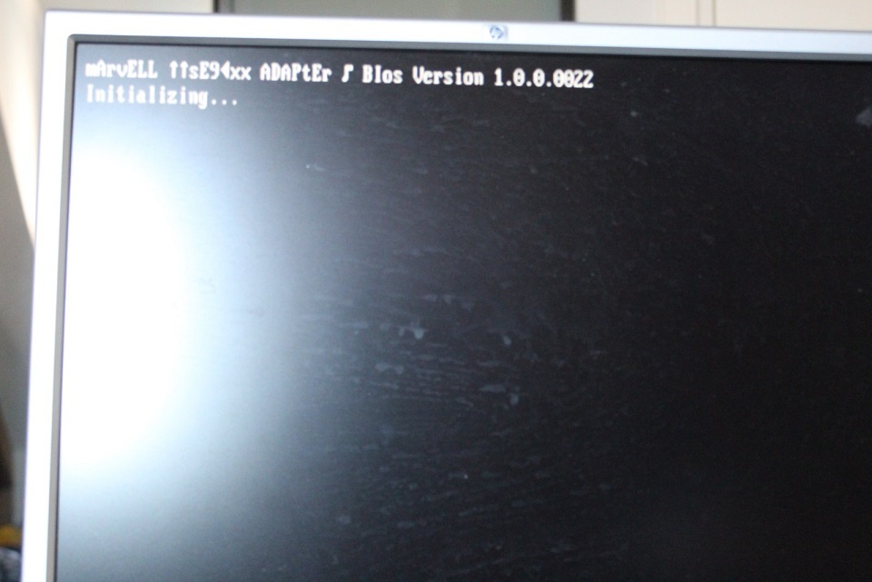

Dit zijn een aantal afbeeldingen van de artifacts die ik krijg. Misschien niet helemaal ongerelateerd aan dat krijg ik dat derde scherm te zien bij het opstarten.
Is dit het einde van het leven voor mijn gtx680? Of zijn er nog dingen die ik kan proberen?

Grote kans dat je kaart een defect heeft als je de software zoals drivers en windows al hebt uitgesloten.

Ik was er al bang voor. Dan wordt het dus overstappen op de 560ti voor nu. Misschien een beetje offtopic voor dit subforum maar heb je enig idee wat er met die derde afbeelding kan zijn? Hiervoor stond er gewoon Marvell initializing of iets in die zin en nu staan er wat random karakters.

Je hebt defect videogeheugen, daardoor kunnen de bitjes niet goed worden geschreven/uitgelezen en krijg je andere 'leuke' ASCII tekens.

Dat verklaart het. Als die ASCII tekens ook blijven komen bij een gpu swap, is er dan meer aan de hand?

Dan is de bootrom van je netwerkkaart ook stuk, dan heb je dubbel pech.
Hoe ziet je UEFI/BIOS eruit? Ook gekke tekens of random artifacts?

Ik geloof niet dat niet netwerkkaart stuk is. Die geeft alleen vreemde tekens omdat de videokaart gaar is. :)

Je hebt gelijk, met de andere videokaart lijken de rare tekens verdwenen te zijn. Erg jammer dat de 680 het heeft opgegeven, ik had hem nog wel wat werk gegund. De 560ti kan nu echter wel zichzelf nog 1 laatste keer bewijzen.
