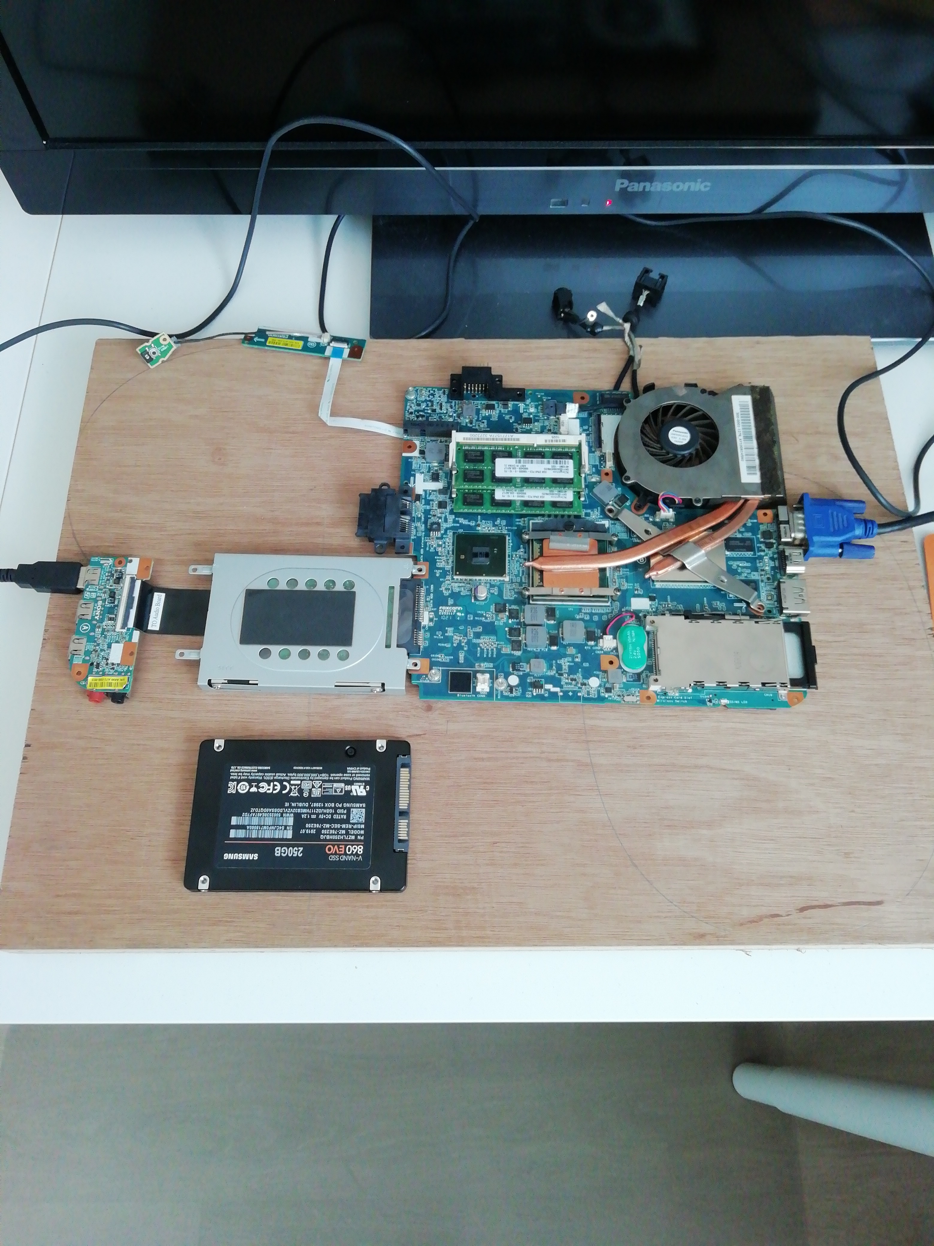

Afbeeldingslocatie: https://tweakers.net/i/QFXpvRHqjwMAEIon3jj56uItB08=/800x/filters:strip_icc():strip_exif()/f/image/w1xNesmUTlZO8IGWxFZXh5uQ.jpg?f=fotoalbum_large
Dit is het moederbord waar ik mee bezig ben.
Er hangt geen batterij aan, alleen de noodzakelijke dingen.
En dus als ik goed begrijp is het moederbord niet meer bruikbaar?
En als het niet zo is, hoe zou ik het dan kunnen fixen?

nlootens schreef op woensdag 25 maart 2020 @ 14:05:
Zoals @bierschuit al aangeeft, de BIOSbatterij even loshalen. Ik heb zo'n vermoeden dat er 2 onder dat achtvormige stukje plastic met aansluiting zitten, dus kabeltje even loshalen (10min) en dan weer vastprikken ;)

heb ik net gedaan, nu ff wachten en straks zien of het werkt.
bedankt voor zo snel te reageren🤗

het werkt!!!!!
ik heb vandaag weer eens iets bijgeleerd.
- geen enkel onderdeel tijdens je moederbord aanstaat loskoppelen
- nu weet ik waar de bios batterij zit
nogmaals: bedankt boys
Lotus
