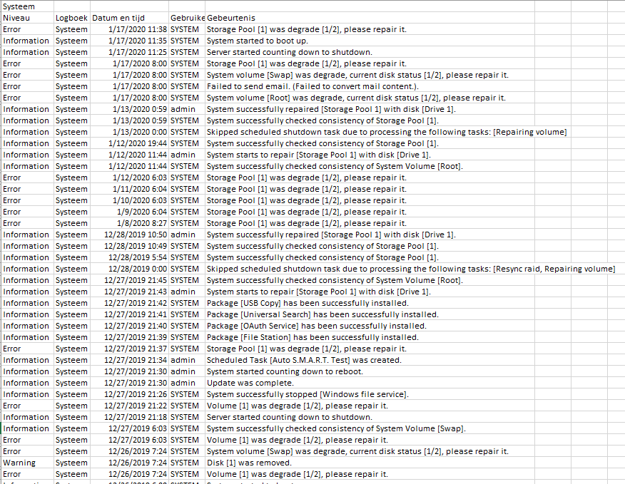

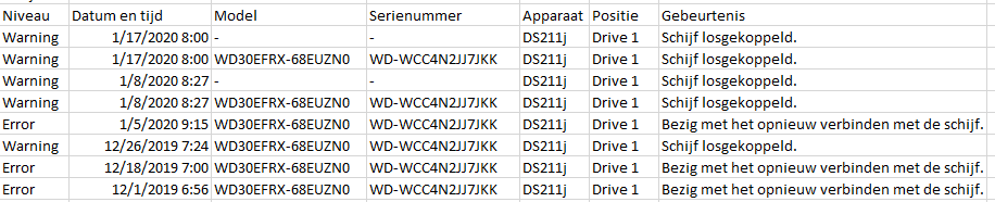

Logs geven niet heel veel detail, zie hieronder.
Zijn er misschien nog meer details beschikbaar dieper in het Synology system, ik heb deze (nog) niet kunnen vinden?

die waarschuwingen onderaan 'schijf losgekoppeld' dat heb je zelf gedaan?
en met hierboven: wat zegt SMART?
[ Voor 20% gewijzigd door Tens op 25-03-2020 12:44 ]
  • dft2
  • Laatst online: 14:08
- SMART gaf aan dat alles ok was.
- 'schijf losgekoppeld' is door het system gedaan
Hoewel dit niet in de logs staat, herinner ik me dat een van de fails iets met de system partities te doen had. Maar ik heb ook andere foutmeldingen gezien. Ook kon ik pas na herstart van de NAS weer connecten met de HD om deze te kunnen repareren
