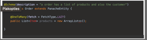

Hoi allemaal,
Disclaimer Info: Ik ben bezig met mijn eerste microservices projectje, ik ga een webshop maken door middel van de Quarkus(Java) framework.
In mijn vorige projecten (monolieten architecturen) is het heel makkelijk om een lijst van een andere domein model bij te houden, omdat het simpel gezegd in het zelfde project zit en ze elkaar dus herkennen.
Bij microservices gaat het iets anders, kortgezegd elke entity(met daarop Controller,Service en natuurlijk de ORM laag) zit in een apart project, waardoor entiteiten niet veel af weten van elkaar
Het probleem is dat mijn microservices elkaar niet kennen, maar ik moet toch gaan proberen zodat ze communiceren met elkaar bijvoorbeeld een Order microservice, zou een lijst kunnen hebben met product.
Maar hoe kent deze class: Order, deze producten? want het domeinmodel van Product/Item zit in een ander project.
Afbeeldingslocatie: https://tweakers.net/i/Jfm90-cOCw8GLxPBaBUIW7juD90=/f/image/9EzxLO2wUmGUNR10Xu8q1MAf.png
Ik wil graag aan jullie vragen of jullie weten hoe ik dit probleem kan oplossen, ik hoef geen directe antwoorden als er begrippen zijn die ik moet onderzoeken/opzoeken doe ik dit graag.

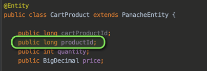

Oh ik denk dat ik mijn vraag verkeerd geformuleerd heb. Mijn excuses.
Laat me dit proberen te uitleggen.
Laten we zeggen dat er een use-case is : een user voegt een product aan zijn winkelmand om later af te rekenen.
De winkelmand microservice, moet dus toch een lijst hebben met producten?
Ik heb als oplossing een andere entiteit (domeinmodel verzonnen) voor de microservice "winkelmand" genaamd: winkelmandproduct, op basis van dit model wordt een lijst bijgehouden in de winkelmand, in plaats van de zogezegde "producten" van een andere microservice
Maar mijn vraag dan in de Winkelmandproduct domeinmodel, moet ik daar een relatie leggen met de oorspronlijke product uit het Product microservice?
Moet een winkelmandproduct model een extra Id property hebben van het oorspronkelijke Product Id? (groen gemarkeerd)
Afbeeldingslocatie: https://tweakers.net/i/CLLmOMXfgbGvsS7sg_lb66OybC8=/f/image/WvCNgHEyQRpwd0wL74q9EvgO.png
[ Voor 10% gewijzigd door Un93m59 op 25-03-2020 10:54 ]

Un93m59 schreef op woensdag 25 maart 2020 @ 10:46:
Nee, een winkelmand moet geen 'entity' hebben van een product. Die heeft alleen een entity van een winkelmand met daarin mogelijk referenties naar producten, het aantal, en de eigenaar van de winkelmand om wat te noemen. Het is ook niet de verantwoordelijkheid van de winkelmand om productinformatie op te zoeken of via de API beschikbaar te stellen, daar is de productservice verantwoordelijk voor. Dus een ID van het product opnemen zoals in je voorbeeld is dan voldoende.
Als je die winkelmandservice can benadert vanaf een andere service of een frontend hoef je alleen te weten wat er in de winkelmand API zit en wat het schema van de data is. Met schema bedoelen we niet database-schema ofzo, maar API schema, wat iets ongedefinieerds kan zijn (zoals een blob json en zoek het maar uit) of iets compleet vastgelegd zoals een GraphQL API of een API met AVRO schema. Of iets in het midden met een Swagger API definitie.

Als je in meerdere microservices hetzelfde model zou willen gebruiken moet je je afvragen waarom je het dan überhaubt opgesplitst hebt. Het hele idee van microservices is namelijk juist dat elke service zijn/haar eigen datamodel heeft, met daarin alleen de elementen die nodig zijn voor die specifieke microservice.
Niet één datamodel dat je overal gebruikt en overal heen en weer stuurt dus.
Daarna ga je er tegenin, wat ik in mijn 'verhaal' probeer uit te leggen. Echter de toon die je aanslaat in je laatste reactie nodigt weinig uit tot discussie dus ik laat het er maar bij.
