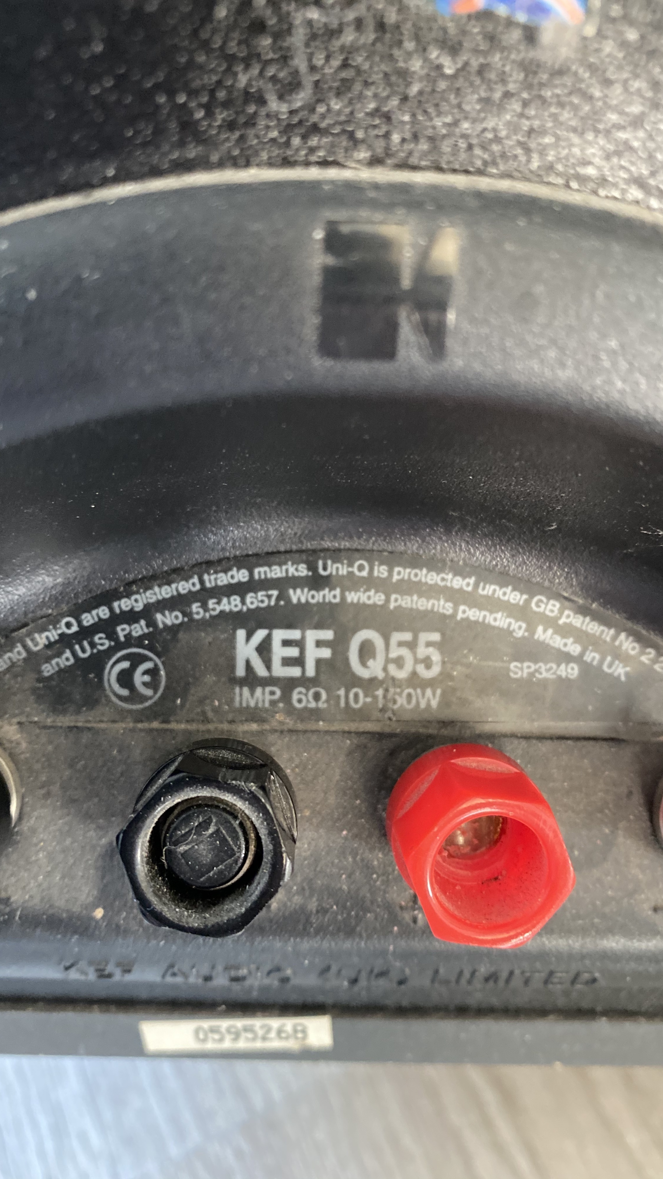

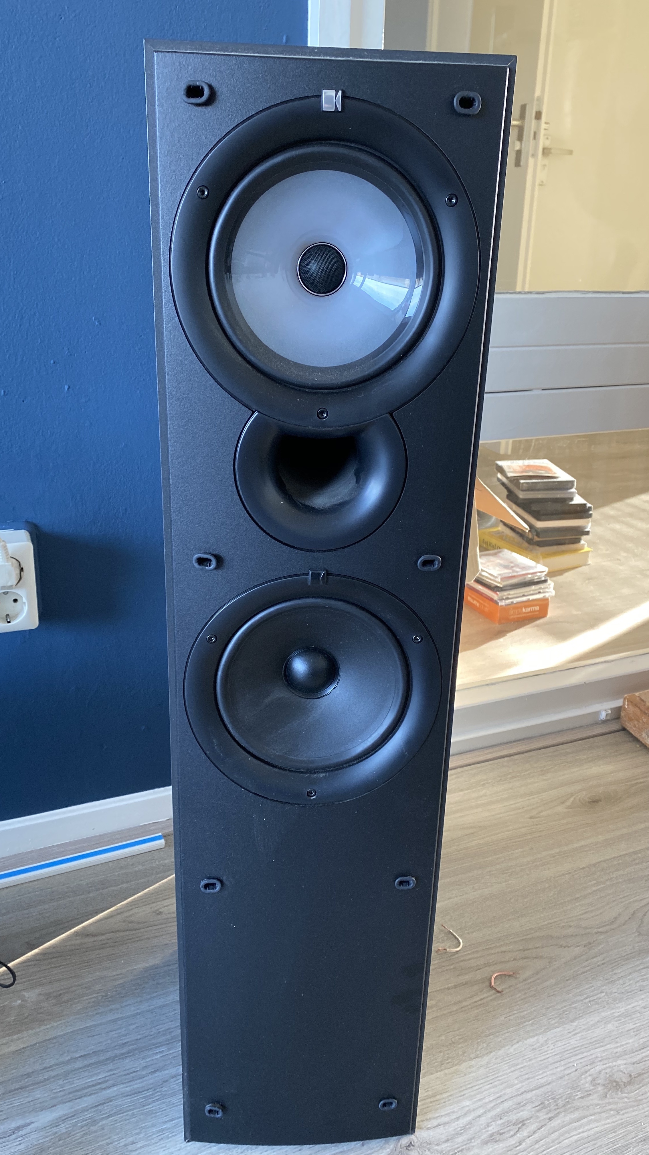

Ik heb een tweetal speakers, namelijk KEF Q55, waarvan ik graag gebruik zou willen maken:

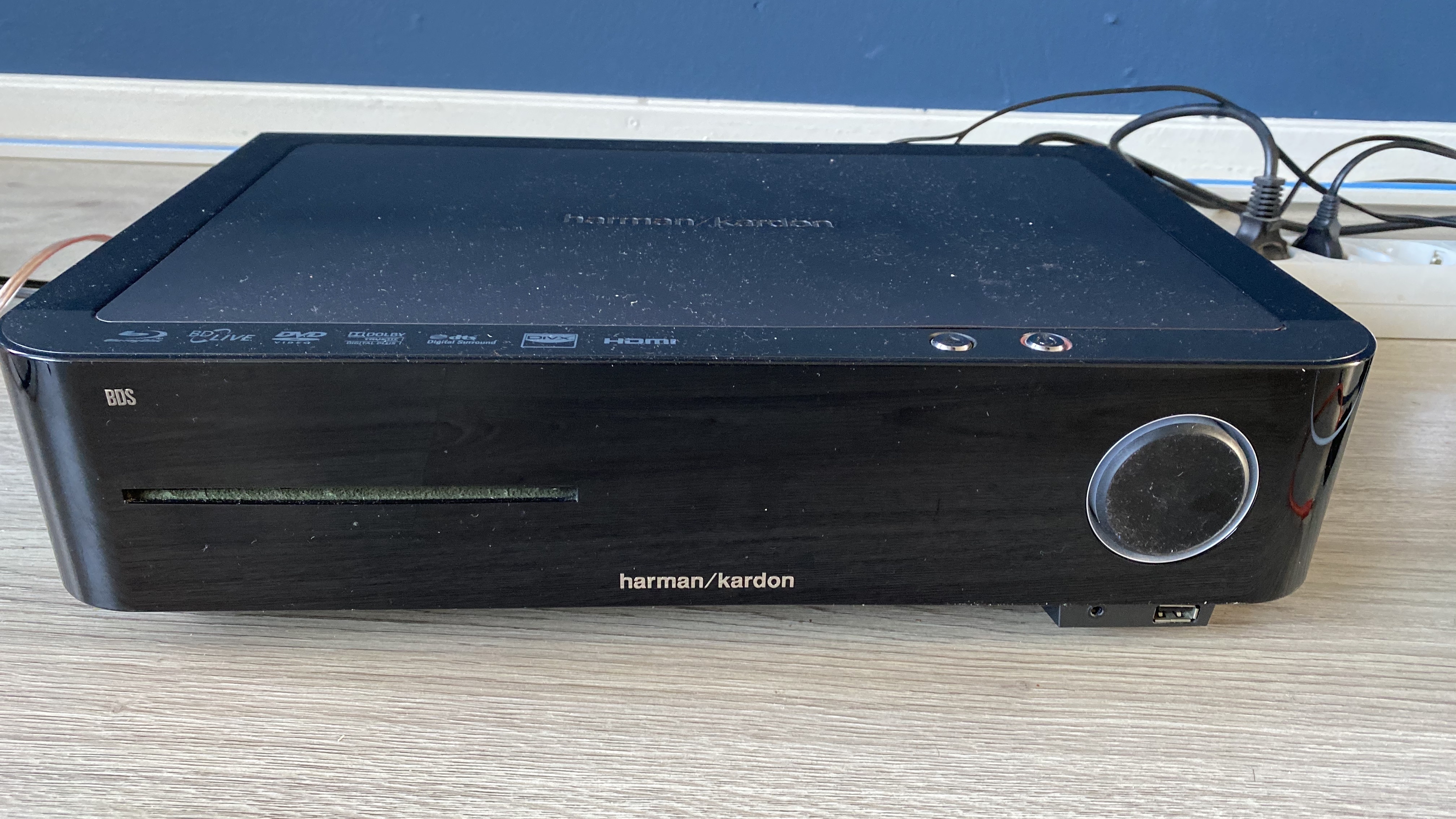

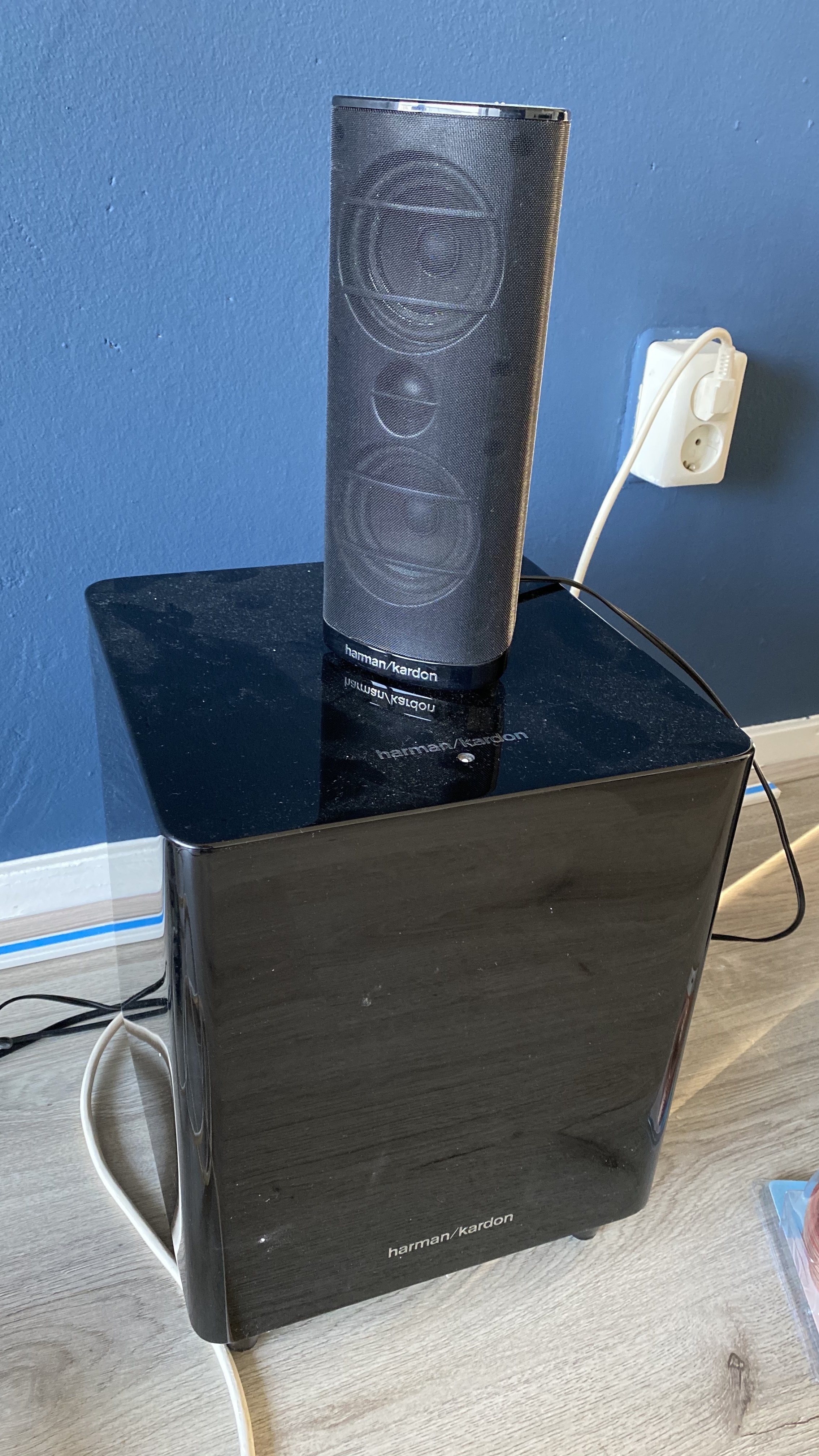

Ik heb een versterker met een subwoofer en een tweetal speakers, namelijk een Harman Kardon BDS270:
Afbeeldingslocatie: https://tweakers.net/i/zbzRZJnw9YkFvLtUCfv1y50Aij4=/232x232/filters:strip_icc():strip_exif()/f/image/ftcPrGpIQyZzFWpFRtZsHBAO.jpg?f=fotoalbum_tileAfbeeldingslocatie: https://tweakers.net/i/NjIHBDUul-Zvw9jkUkFJ7jUSUzg=/232x232/filters:strip_icc():strip_exif()/f/image/8SbkgwrgLUaKstyiPzi4jvKG.jpg?f=fotoalbum_tileAfbeeldingslocatie: https://tweakers.net/i/W3lCvtH2_r7lEmMgH_W6uaBtQz4=/232x232/filters:strip_icc():strip_exif()/f/image/4vFrJ4NiHJQLNN9lVAZk78GR.jpg?f=fotoalbum_tile
De constateringen
De Harman Kardon als set klinkt prima, met duidelijke hoge en lage diepe tonen door de twee speakers en subwoofer.
Achterop de versterker staat 6 ohm evenals op de speakers, dus ik was in de veronderstelling dat ik deze direct kon aansluiten, echter het geluid uit de KEF klinken heel erg schel en niet zuiver qua tonen. Ik heb ook al meerdere manieren geprobeerd om deze aan te sluiten: single wired, bi-wired, etc. Resultaat: geen lekker geluid.
Ik heb de zuilen open geschroefd en constateer twee speakers welke naar een ''spoel?'' gaan en deze worden onderverdeeld in HF+ en - en LF+ en -. Opvallend vond ik dat op de fysieke speakers 8 ohm stond en aan de buitenkant op de kast 6 ohm.

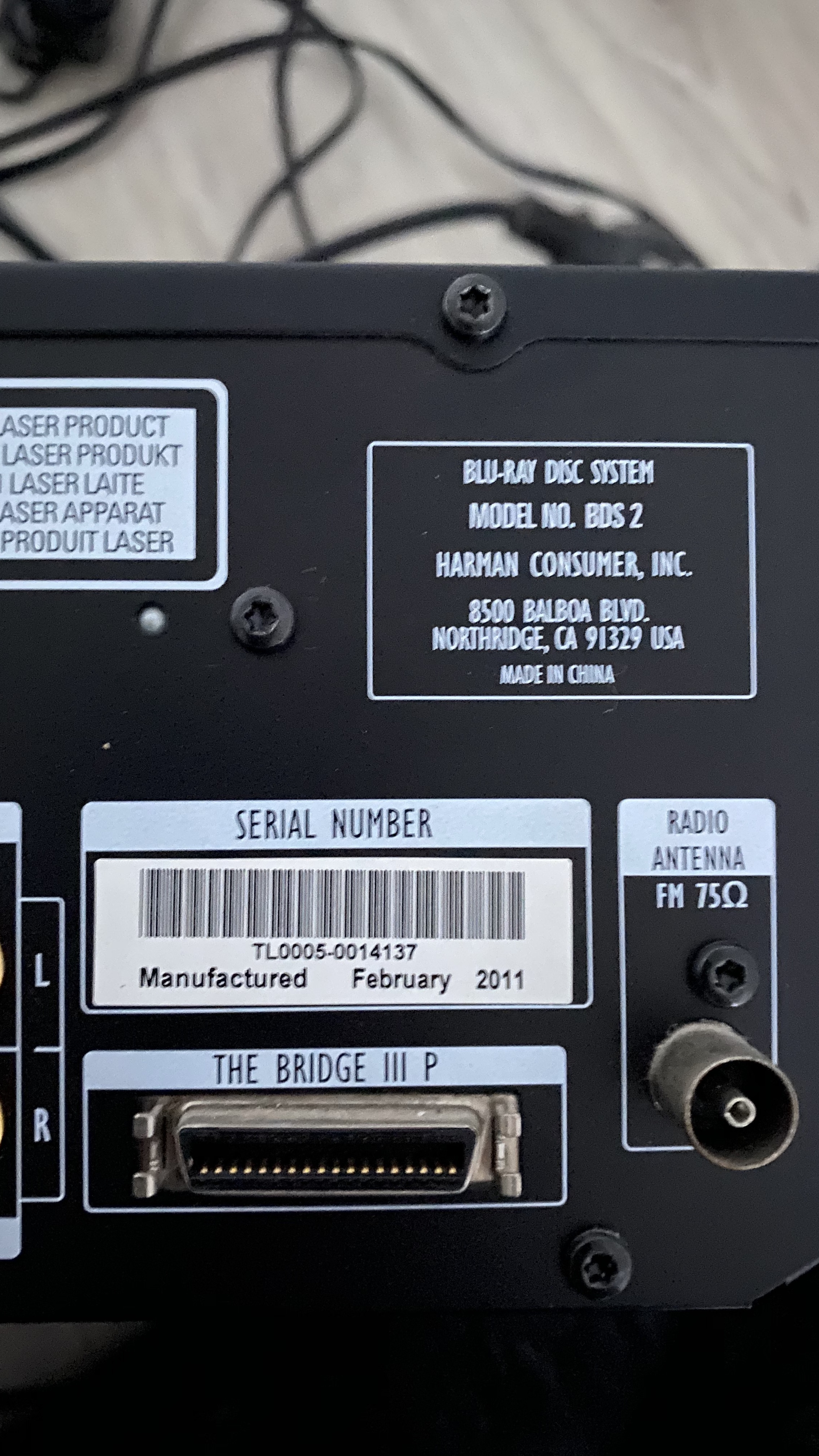

Typenumummer:
Afbeeldingslocatie: https://tweakers.net/i/WrRkzRObabKSui3qmOg-_B7maXI=/232x232/filters:strip_icc():strip_exif()/f/image/bSJRRGXQhSCXZ1qutkkvMfpu.jpg?f=fotoalbum_tile
Ik heb inderdaad wel meerdere mogelijkheden op de versterker, echter voor mijn gevoel filtert die spoel/driver een hele hoop en lijkt mijn versterker ongeschikt, maar kan nu zijn dat ik totaal iets onzinnigs roep.

Dat is het serie nummer, niet het type nummer van de versterker :)
Kijk, wat jij gezien hebt is het passieve wisselfilter van de kef speakers. Dat is normaal, dat hoort erin te zitten. Dat zorgt ervoor dat de woofer de lage tonen krijgt en de tweeter de hoge tonen. Even simpel gezegd, want er gebeurt nog iets meer eigenlijk.
Jouw versterker moet gewoon een ongefilterd full range signaal sturen. Dat kan die waarschijnlijk wel, maar dat moet je hem wel vertellen :).

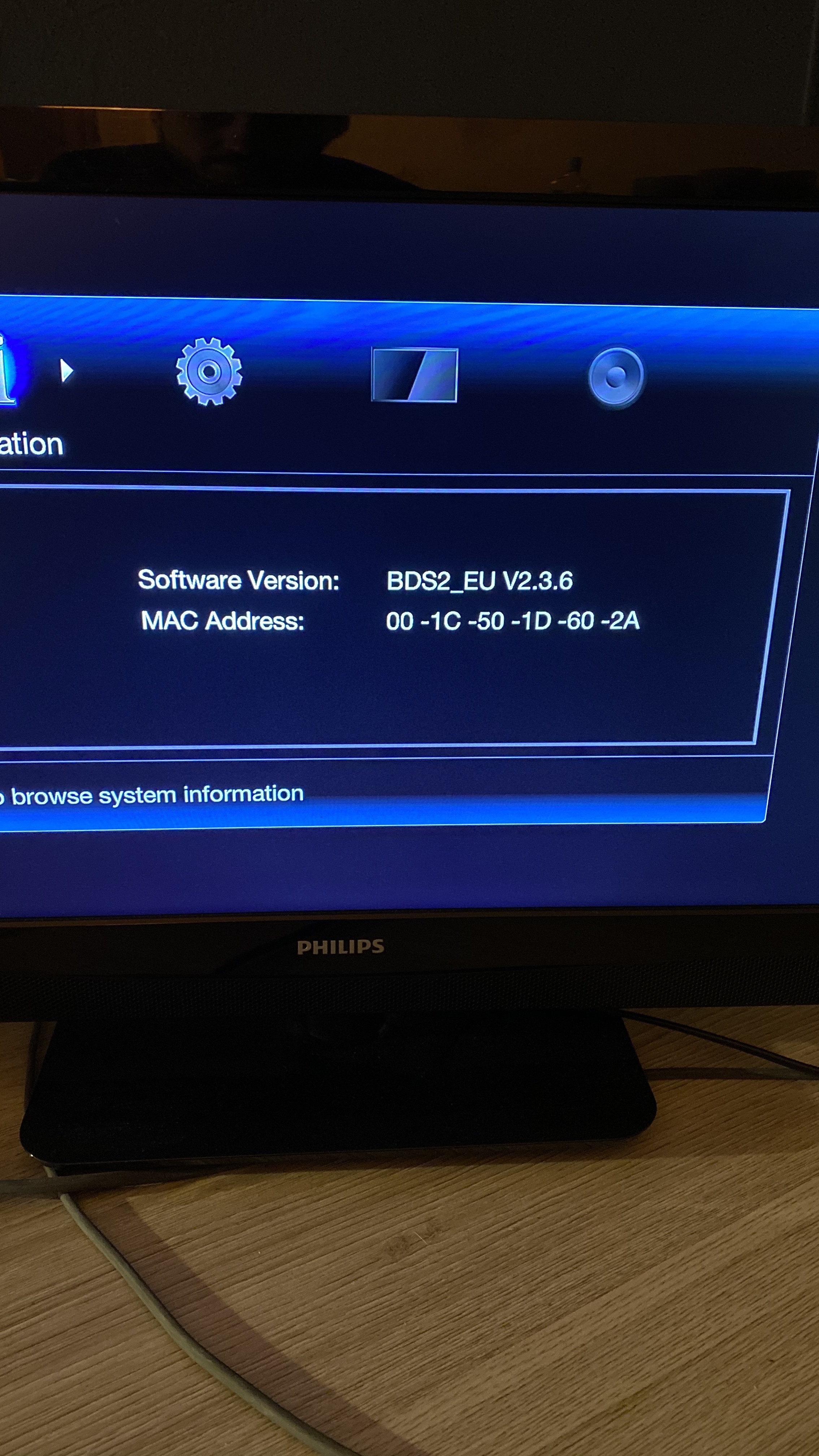

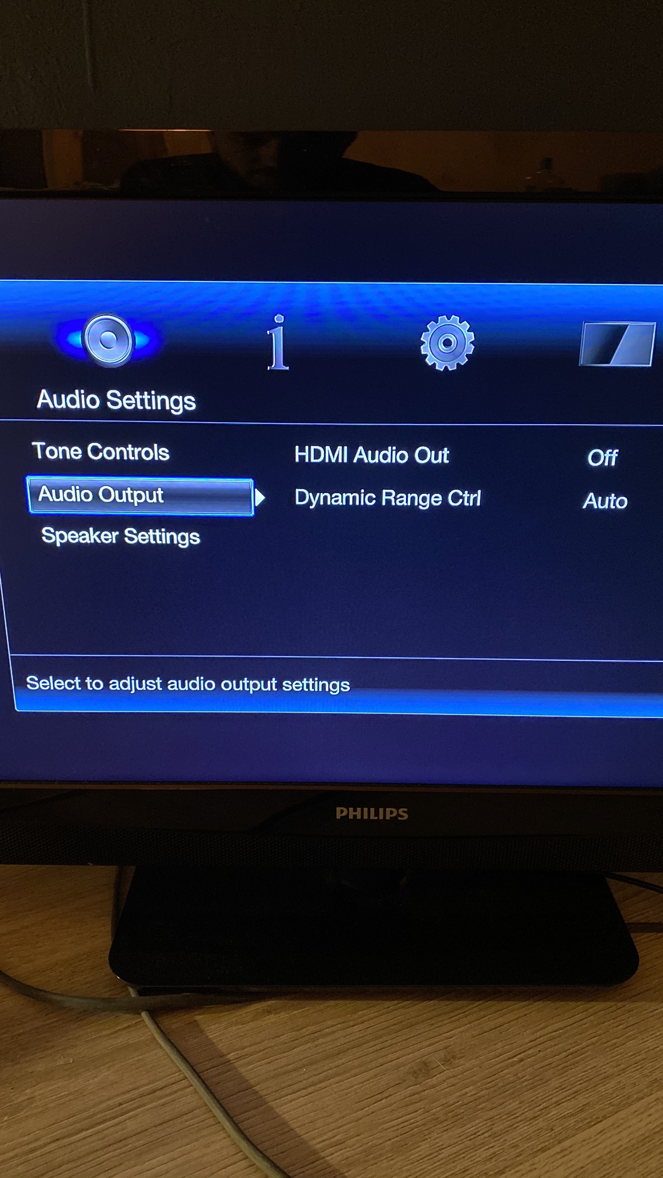

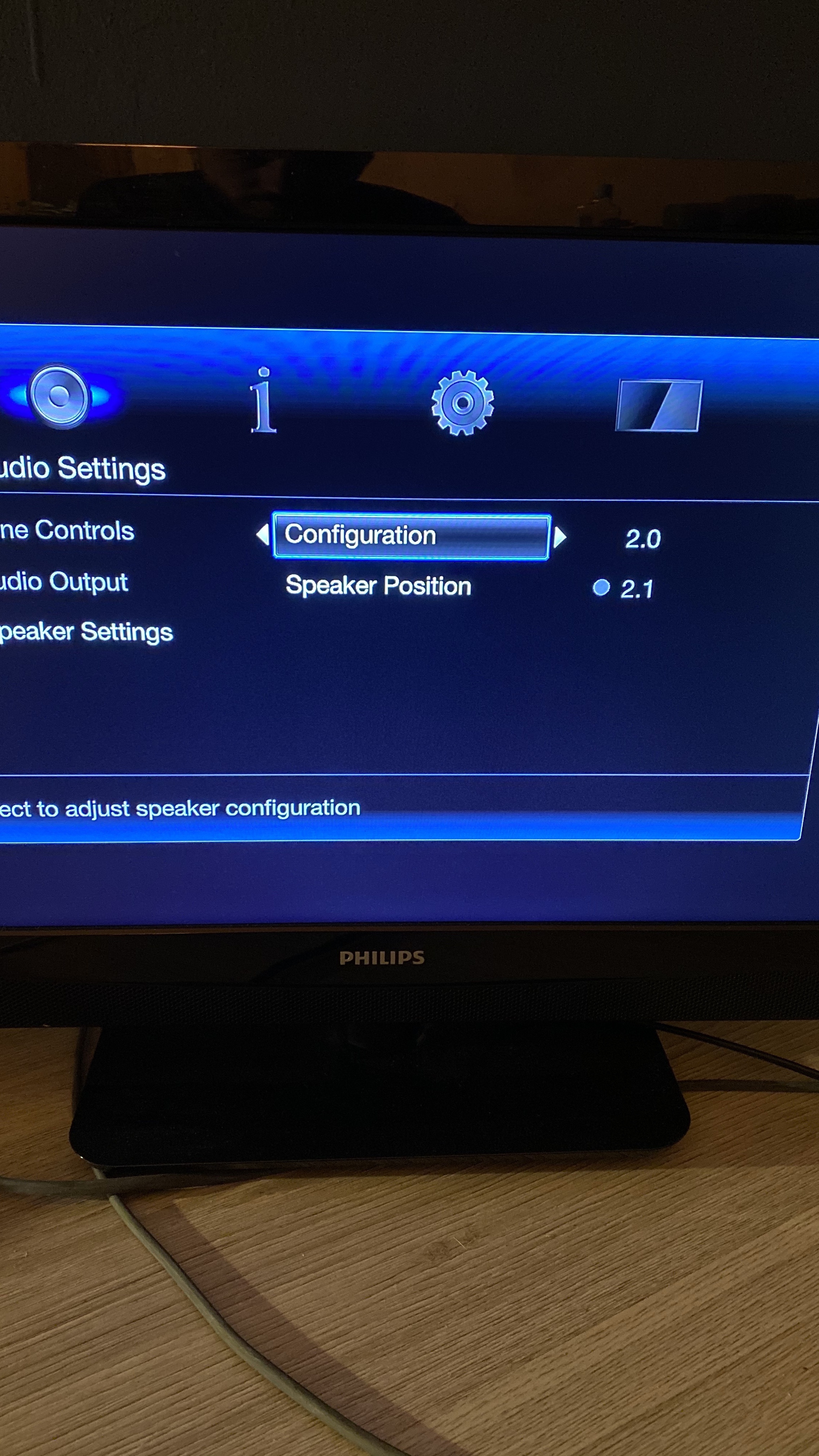

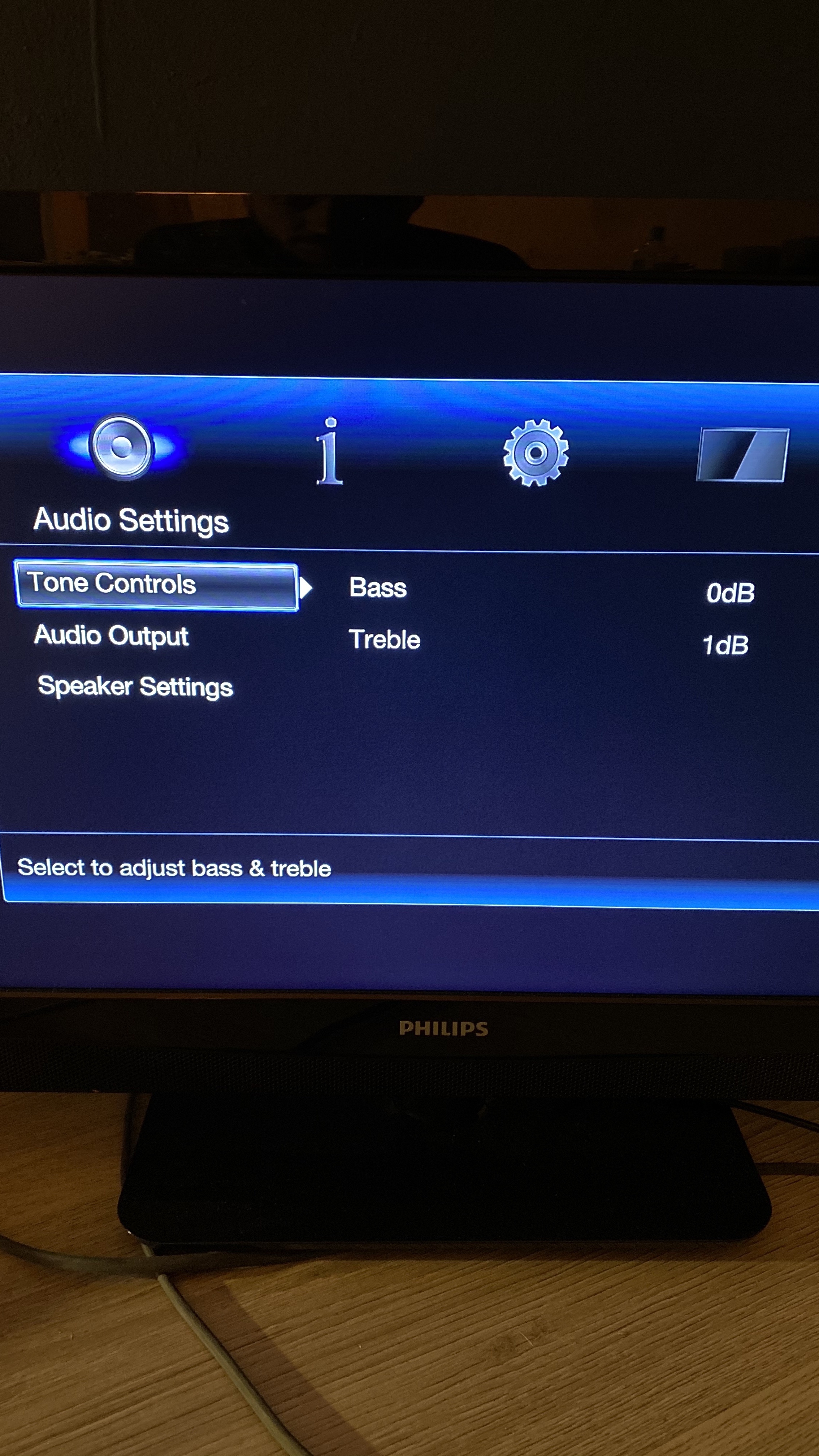

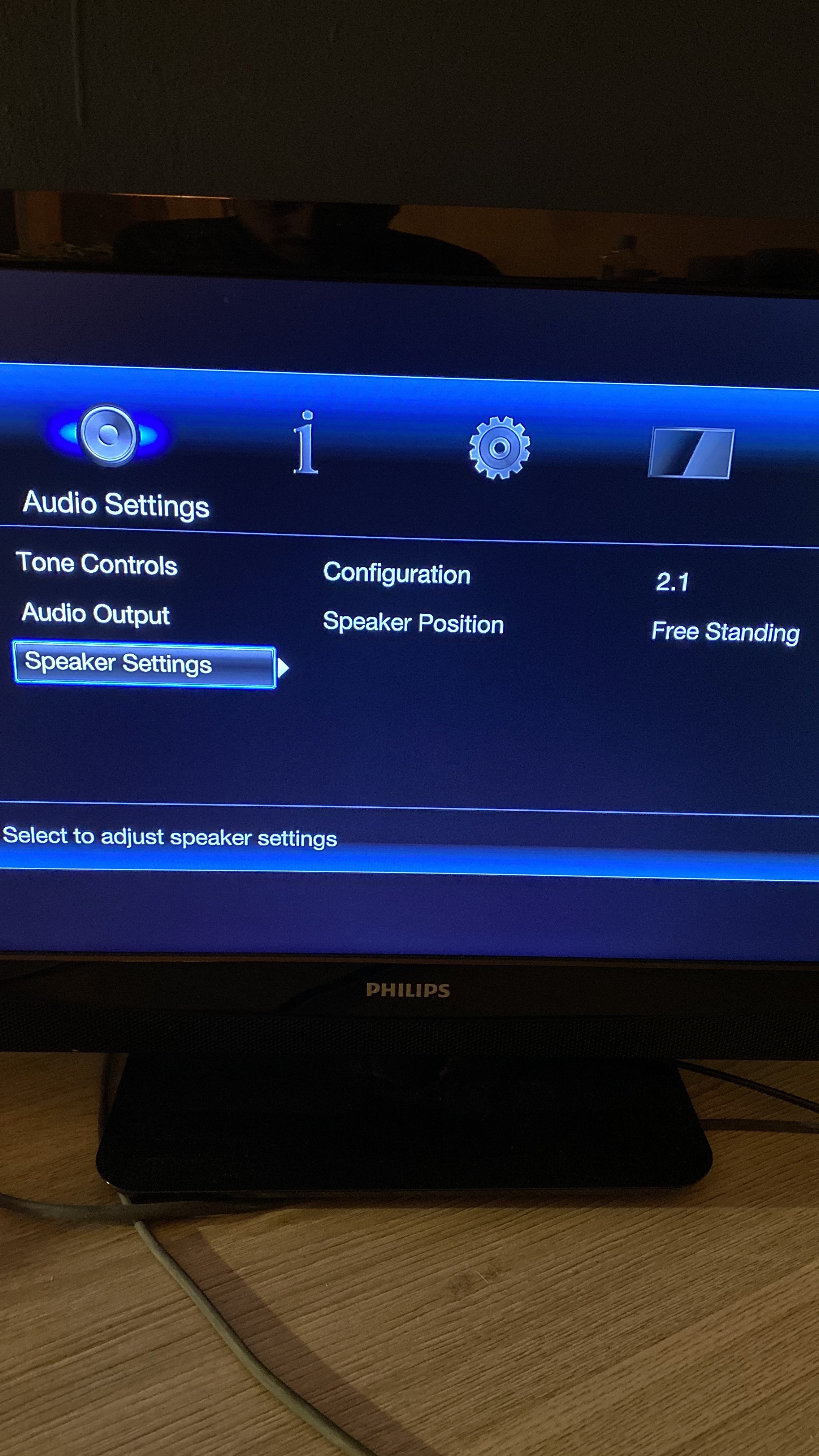

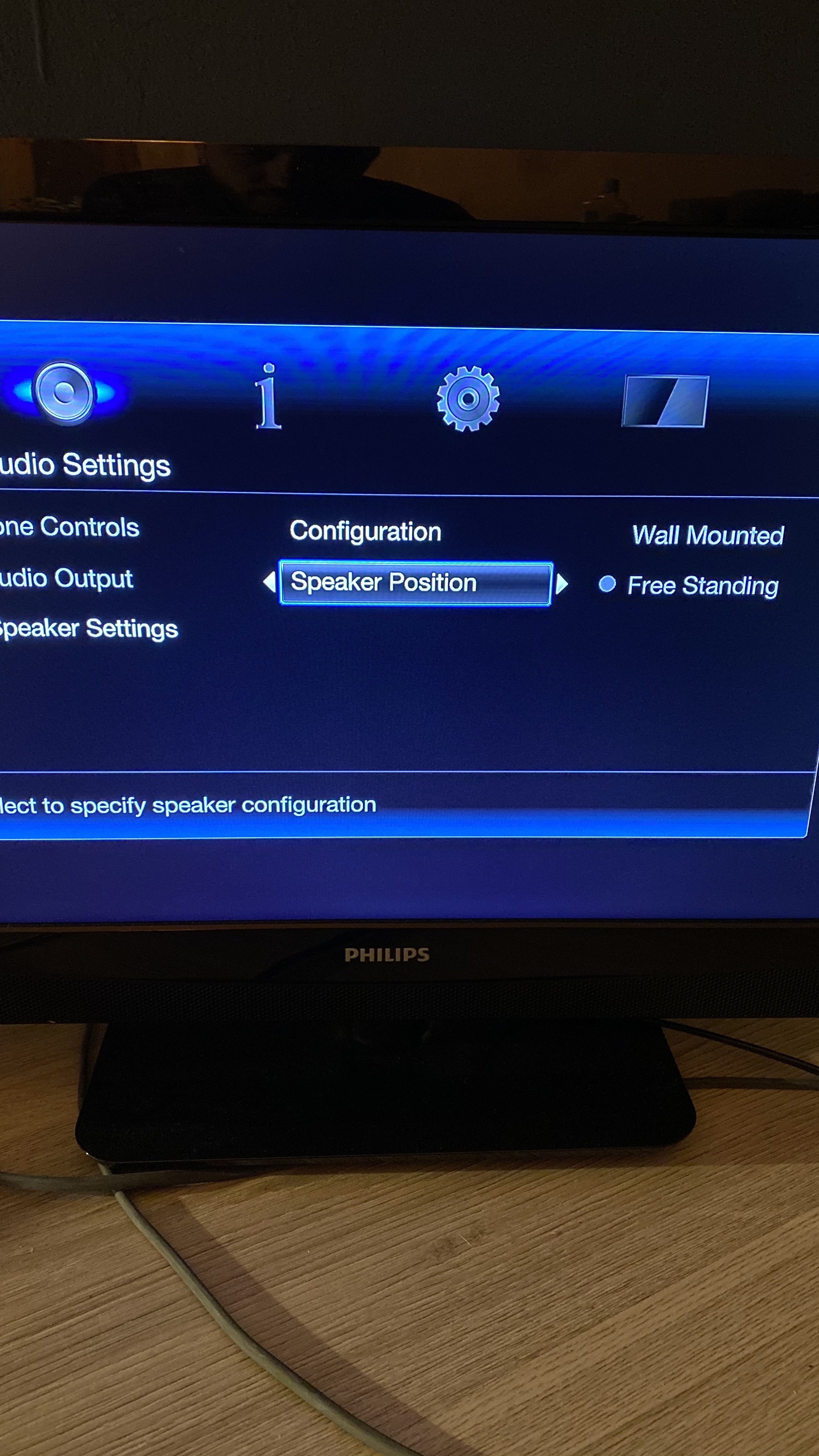

Dit weekend aan het rommelen geweest, maar helaas de opties zoals in de beschrijven krijg ik niet tevoorschijn. Mogelijk dat het updaten van de firmware nog extra opties kan bieden, echter daarvoor moet ik hem eerst bedraad aan de router hangen: daar komt helaas wat meer werk bij kijken.
Afbeeldingslocatie: https://tweakers.net/i/X9qVh9VcVvYSGMbP_jLFvXDnAmY=/232x232/filters:strip_icc():strip_exif()/f/image/0BdnN5fwGjFOfwyQYthuCeZV.jpg?f=fotoalbum_tileAfbeeldingslocatie: https://tweakers.net/i/WL_I3PjjQo-jIFlmlyFl-520JrI=/232x232/filters:strip_icc():strip_exif()/f/image/xZlXKYvtIqHDyRe0zAVjnpkd.jpg?f=fotoalbum_tileAfbeeldingslocatie: https://tweakers.net/i/6-hXJkVkMRTiBByrpkcRNRymX3U=/232x232/filters:strip_icc():strip_exif()/f/image/3vA2IgmYgeCJ9D4VKkY7nCLw.jpg?f=fotoalbum_tile
Afbeeldingslocatie: https://tweakers.net/i/muxekWKFqZ_SarMyaN3hToQMmWo=/232x232/filters:strip_icc():strip_exif()/f/image/x1nZ669heMm9cnTRu8CGFGWe.jpg?f=fotoalbum_tileAfbeeldingslocatie: https://tweakers.net/i/JFCCHS5F8CCm1Liq5ez64sAtJLg=/232x232/filters:strip_icc():strip_exif()/f/image/idRi3Wxfvo0LCFbG1IIj3Sq8.jpg?f=fotoalbum_tileAfbeeldingslocatie: https://tweakers.net/i/7Bque88Fl7O8uKzwBBICvdgSbCk=/232x232/filters:strip_icc():strip_exif()/f/image/PxcemffOdKFGKAmFJAjoQR7W.jpg?f=fotoalbum_tile
Een dag niet leechen is een dag niet leven ! :p
  • Jag
  • Laatst online: 09-10 15:36
Jag
Iig moet je zoals ik al aangegeven had, hem op 2.0 zetten en niet 2.1, want dan stuurt ie het laag naar de niet bestaande sub waarschijnlijk!
Ik zie idd niet de EzSetEQ staan met in plaats ervan freestanding. Dat klinkt als boundery control of hoe je het ook wilt noemen: correctie voor de nabijheid van wanden. Je weet nooit hoe je speakers ontworpen zijn, hoeveel zogenaamde baffle step correctie er in het filter zit. Dit kan je op gehoor doen. Als de speaker te "wollig" klinkt / teveel laag, dan moet je freestanding naar een andere optie veranderen.
