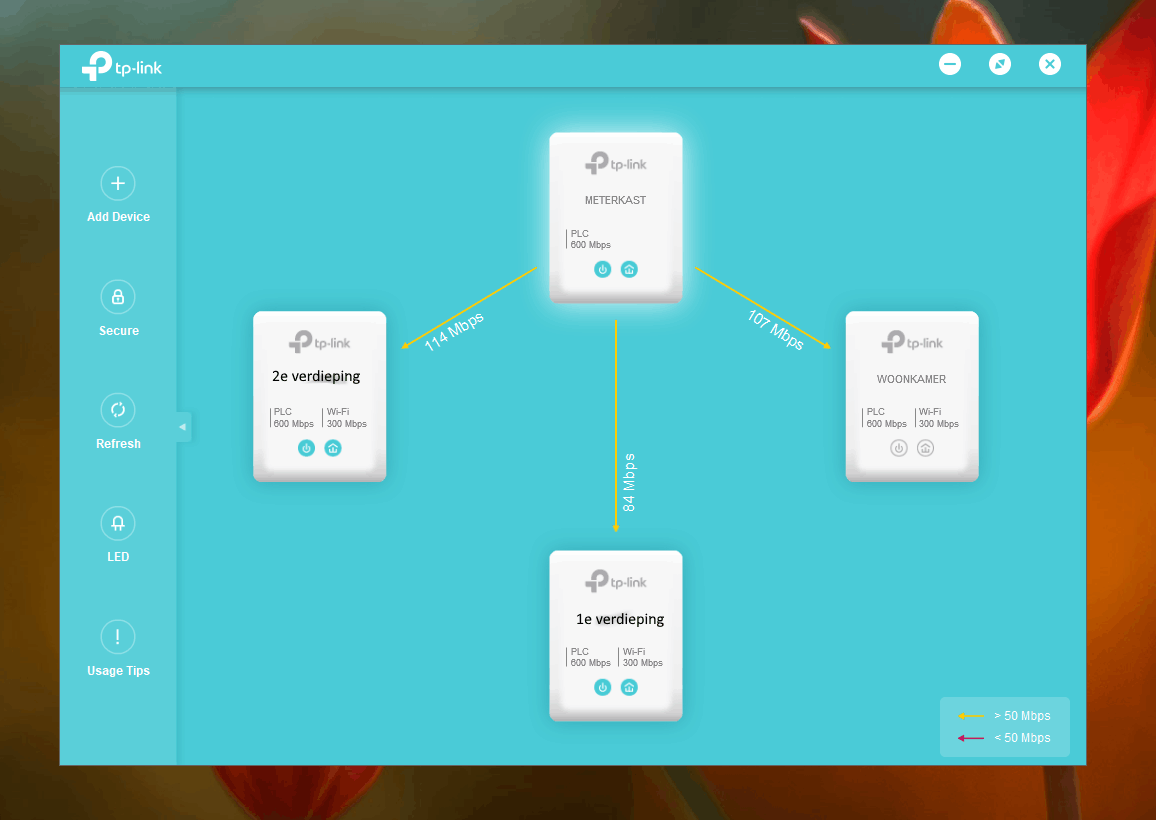

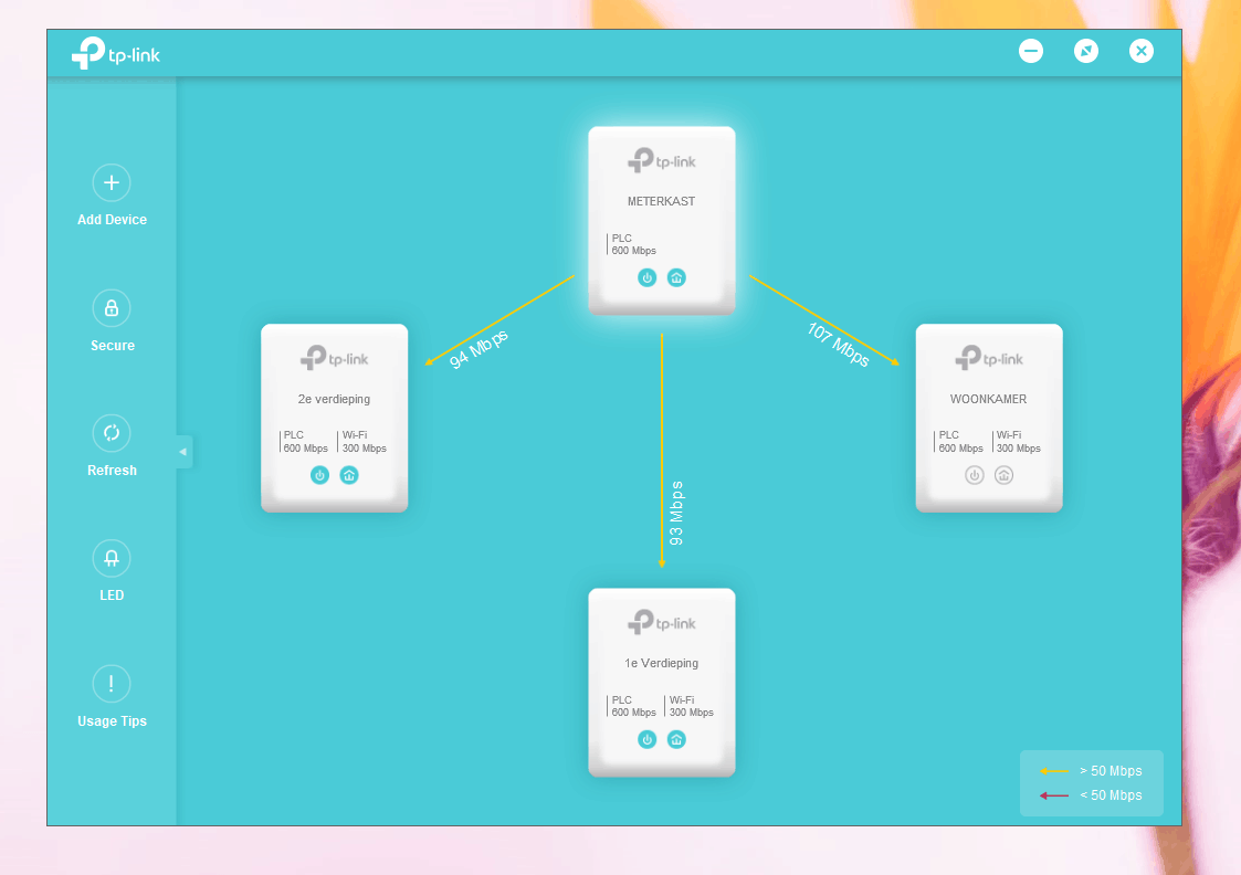

Om een indruk te geven wat Powerline kan bereiken (Mbps) in een jaren 80 rijtjeshuis.
ik stuur het signaal het stroomnetwerk op vanaf de meterkast (hier komt 100 MBit glasvezel binnen, verdeling via Experiabox v10),
1 ontvanger in de woonkamer, 1 op de 1e etage, 1 op de 2e etage.
behaalde snelheden zijn als volgt:
Afbeeldingslocatie: https://tweakers.net/i/u5h1IrierGup1-TXma_EGVk4qN4=/234x176/filters:strip_exif()/f/image/OwIRXx5tYbjkuYTpvwUUZzL5.png?f=fotoalbum_medium
vanaf de meterkast is het dus een prima signaal naar elke adapter.het gaat mij namelijk om de verdeling van internet en er is geen dataverkeer nodig tussen de verschillende access points/adapters.

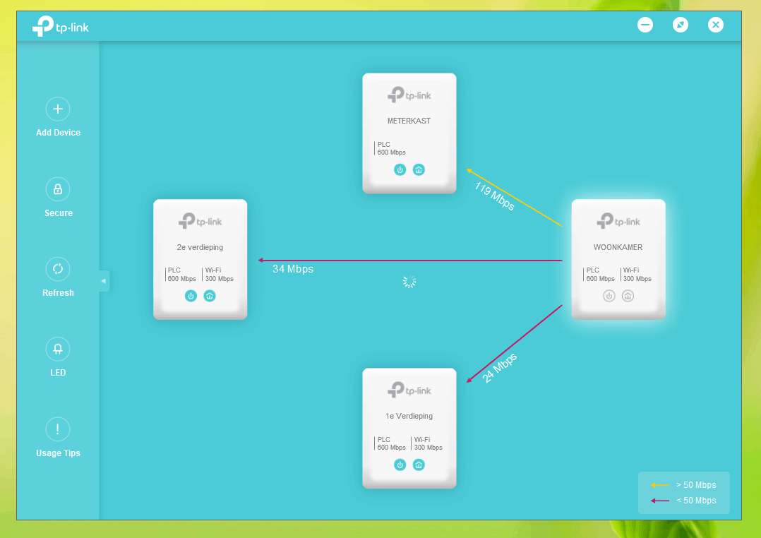

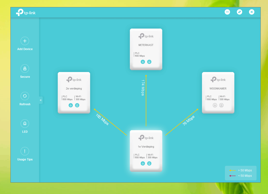

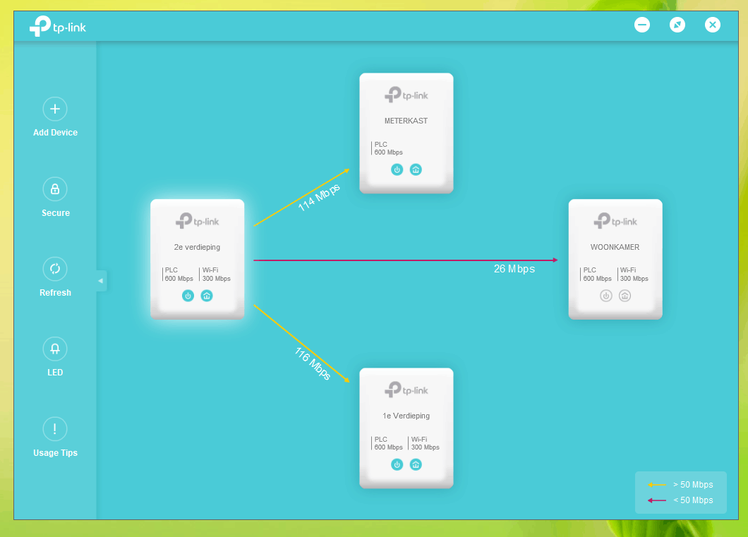

echter zie je wel dat vanaf sommige adapters naar andere er een paar slechte lijnen zijn:
vanaf de woonkamer:

vanaf 1e verdieping:
Afbeeldingslocatie: https://tweakers.net/i/dWFo4P_b-FHNDkt0za40Ru33hJw=/234x176/filters:strip_exif()/f/image/3YBau5Efr6aiSA8US9n5Zypw.png?f=fotoalbum_medium
vanaf 2e verdieping:
Afbeeldingslocatie: https://tweakers.net/i/_A0Qquv0C0JAtcWn1uKc5yVuY_g=/234x176/filters:strip_exif()/f/image/v5WDzJaSqeBnIEojmM7CRnpQ.png?f=fotoalbum_medium

Kanttekeningen:
1) Dit zijn link rates, niet de behaalde netto throughput. Overhead bij PLC is ongeveer 50%, dus als je hier "84Mbps" ziet kun je netto max ongeveer 42Mbps halen, die "24Mbps" is dus ongeveer 12Mbps.
2) n=1 Bij jou werkt het goed, maar dat garandeert niets bij een ander.
Dit is een Homeplug AV 2.0 1x1 SISO device. Maakt dus geen gebruik van randaarde, is volledig afhankelijk van hoe schoon/vies de fase-nulpaar is. Ik heb cijfers (n=~70k, allemaal in NL) van G.hn (=in praktijk identiek aan Homeplug AV 2.0) 2x2 MIMO devices. Een MIMO-apparaat kan - indien aanwezig - gebruik maken van randaarde voor een aarde-nulpaar die in theorie dubbele prestaties kan doen, in praktijk meer eerder bijna drievoudige, want fase-nul is schoner (veel apparaten hebben geen aarding en kunnen dus ook geen troep op de aardelijn dumpen). In situatie zonder randaarde kan een MIMO-apparaat alsnog marginaal beter presteren dan een SISO-allaraat omdat de tweede antenne voor antenna diversity gebruikt kan worden. Enfin, als ik kijk naar wat mijn MIMO-dingen doen in situatie zonder randaarde, zie ik link rates van gemiddeld ~65Mbps tussen modemzijde en elders in huis, wat neerkomt op gemiddelde throughput van ~32Mbps.
Die gemiddeldes liggen - zelfs met betere hardware - flink lager dan jij ervaart. Je hebt dus geluk, waarschijnlijk zit je in de top 25% ofzo. Sommige mensen halen zelfs het dubbele of meer van jouw scores, maar dat is dan de top 1%. Een lezer moet dus niet ervan uitgaan dat hij die performance haalt. Komt bij: het gaat niet eens om de throughput. Voor een 'normale' gebruiker is 20Mbps (broadcast quality 4k HDR) hoogste dat er ooit per device in realtime doorheen moet, normaler is max 4 Netflix streams van 3-5Mbps, zeg maar 25Mbps totaal incl overhead. Dat haalt misschien 75% van de mensen. Nog steeds lullig als je een van de 25% bent, maar throughput is een weergave van SNR, wat ook een maat voor stabiliteit van je verbinding is. Als je onder de ~50Mbps link rate (25Mbps netto throughput) zit, zit je zo dicht bij de ruisvloer met je signaal dat je rekening moet houden met om de haverklap packetloss, dus instabiliteit. Dat - en niet de relatief lage throughput - is het echte probleem. Daar loop jij niet tegenaan, maar zeker 25% van mensen met high-end PLC wel, en meeste mensen kopen meer low-end (SISO of zelfs Homeplug 1.1) met bijbehorende slechtere prestaties.
