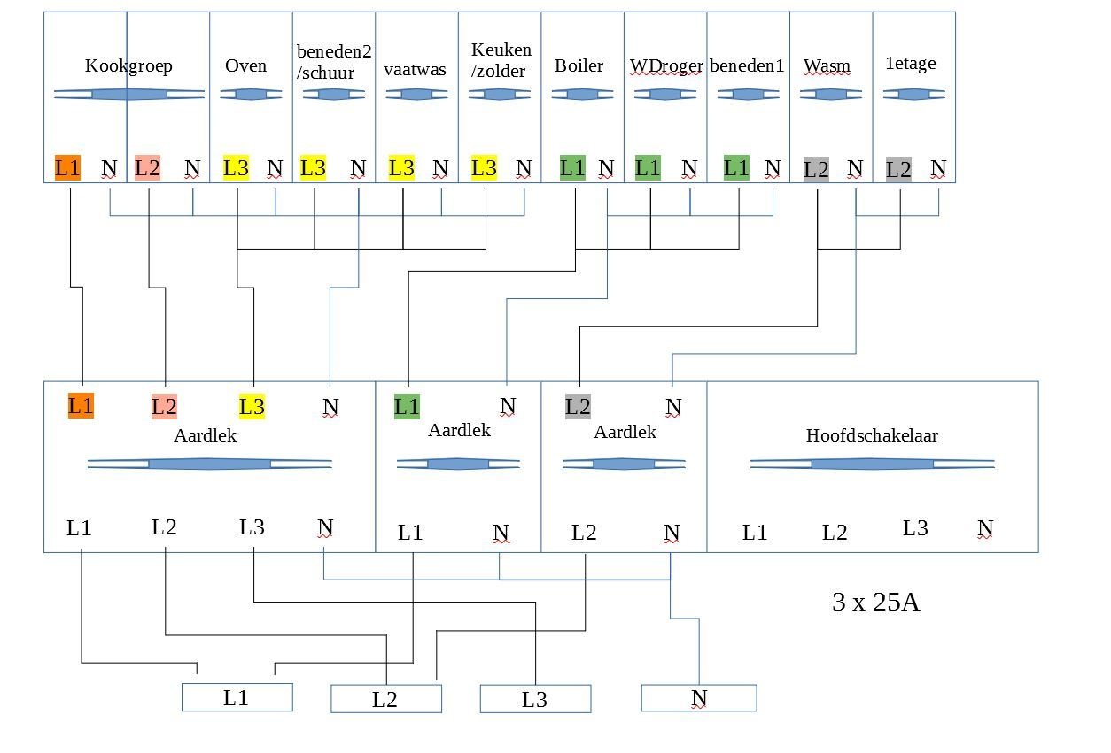

Hallo Allemaal,
Ik heb een ontwerp van een groepenkast gemaakt. Ik zou graag jullie mening horen of het gene wat ik bedacht heb ook daadwerkelijk mag van de NEN.
Ik heb dit bedacht omdat ik 3 x25A binnen krijg, en bang ben dat de hoofdzekering eruit klopt wanneer deze op 1 fase aansluit, op het moment dat ik de inductiekookplaat vol ga gebruiken.
Graag jullie ideeën.
Afbeeldingslocatie: https://tweakers.net/i/Ya0TdarIo6_quWP6ymFubhFmVO8=/800x/filters:strip_icc():strip_exif()/f/image/Tlql4xJK0i61neFJPGPkEyWt.jpg?f=fotoalbum_large
Beste antwoord (via Pietertjewissel op 24-03-2020 21:06)
  • keur0000
  • Laatst online: 24-08 06:23
keur0000
-------- N O N E --------
Geen 1 fase groepen achter een 3 fase aardlek.
Achter een 3 fase aardlek alleen 3 fase eindgroepen, de kookplaat kan meestal ook op 3 fase 😉
Kookplaat achter 1 fase aardlek bij 25A is meestal geen probleem, er kan dan echter weinig meer bij.
Voor de rest goed nadenken wat je tegelijk gebruikt, en dat goed verdelen over de fasen.
Vraag is ook is dit bestaand of nieuw?
[ Voor 5% gewijzigd door keur0000 op 24-03-2020 18:19 ]
Bron: SR. Engineer met +40 jaar ontwerp/werkervaring in het bouwen van o.a. datacenters ;)

Kookgroep is voor 1-fase aansluitingen.

Mijn Ikea inductieplaat werkt ook op 2-fasen en is ook zo aangesloten alleen heb ik de L3 aansluiting van de aardlek vrij gelaten.

Voor de kookplaat inderdaad gewoon een krachtgroep plaatsen waarvan je dan maar 2 fasen gebruikt. De 3e laat je gewoon leeg.

@keur0000
Dit is een bestaande installatie, waar ik nog een kabel voor de kookgroep moet trekken. Ik koop wel een nieuwe groepenkast.
Allen
Bedankt voor al jullie reacties. Ik begrijp het helemaal. Deze opzet die ik getekend heb is niet mogelijk.
Dan ga ik gewoon voor de kookgroep op 25A.
Dankjulliewel. TOP!

dus je gaat de kookgroep als 1-fase aansluiten? dat is ergens ook wel zonde als je een 3 fase aansluiting in je meterkast hebt.
Steam: Evert
Exit kookgroep, exit 4P aardlekschakelaar en 3-fase aardlekautomaat toevoegen.
Als je alles nog moet kopen, kun je ook deze doen. Dan zit het niet direct vol.
https://www.sandervunderi...fdschakelaar-22x55cm.html
Alleen nog even beltrafo erbij kopen.
Kookgroep heeft niks te zoeken in 3-fase installatie.
Geen enkelfase groepen achter 4P aardlekschakelaar is een advies, geen gebod. Wel een heel goed advies..

Ja is wel minder mooi om maar 1 fase te gebruiken. Maar ik heb boven en naast de meter niet veel ruimte. Dus wordt het een kast met 24 posities. Dan houdt je niet veel ruimte over. Maar een 3fase aardlekautomaat is wel een goede tip. Hier ga ik even over nadenken. Thanks!
Je kunt de Eaton Systeem 55 kasten ook voorzien van een verhogingsstuk 165mm, dan heb je met 495mm hoog al 36 DIN. Je meter moet wel heel raar hoog hangen als dat niet past. Dat is 20mm meer dan Hager voor een 24 DIN kast gebruikt. Maar wel wat meer proppen bovenin :+
Er zijn ook merken die 1 module brede aardlekautomaten hebben overigens.
Wellicht heb je ook nog wel een "verhogingsstuk meterbord" wat je kunt saneren.
[ Voor 45% gewijzigd door Verwijderd op 27-03-2020 00:18 ]

Mijn meterkast is vrij laag. Maar ik denk dat ik het wel kwijt kan in de groepenkast van 24.
Ik zal eens kijken wat er tekoop is van die aardlekautomaten. 😁

Ik kreeg van een kennis het advies om geen kookgroep te nemen, maar meteen een krachtgroep.

Verwijderd schreef op donderdag 26 maart 2020 @ 23:49:
Ik heb het internet even afgezocht, maar kan geen 1 module brede 3f aardlekautomaat vinden.
De aangeboden aardlekautomaten nemen allen 4 posities.
Pietertjewissel schreef op vrijdag 27 maart 2020 @ 11:50:
Ja, dat had ik even ingeslikt; de 1-moduul brede aardlekautomaten zijn enkelfase. Daarmee kun je dan 6 modules aan aardlekschakelaars besparen.

Als je 44 cm in de breedte hebt kom je misschien beter weg met onderstaande kast:
https://mdhelektroshop.nl...epen-1-krachtgroep-3-fase
Voldoende mogelijkheden om uit te breiden
