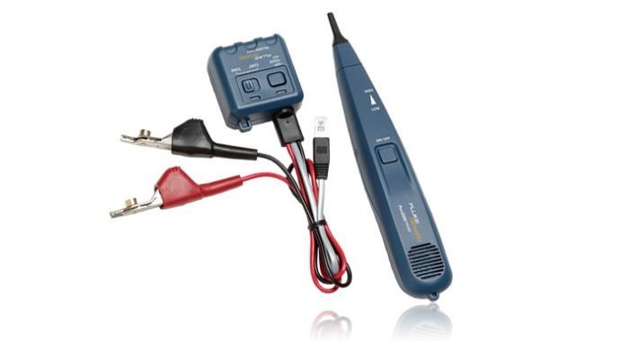

Als het niet te diep in de muur ligt dan kun je hem met een toner / tracer wel volgen:
Afbeeldingslocatie: https://tweakers.net/i/AzJkhd1Di8bhznPRoxfRL6MYBPM=/f/image/J1mblHRrXU3kYpKHdYd5ePj0.jpg
Kabel moet wel aan beide kanten zijn losgekoppeld dan. Neem aan dat je het over een eigen kabel binnen je woning hebt en dat dit gewoon mogelijk is, als het een kabel van buiten is zoals @MAX3400 suggereert dan lukt dat natuurlijk niet.

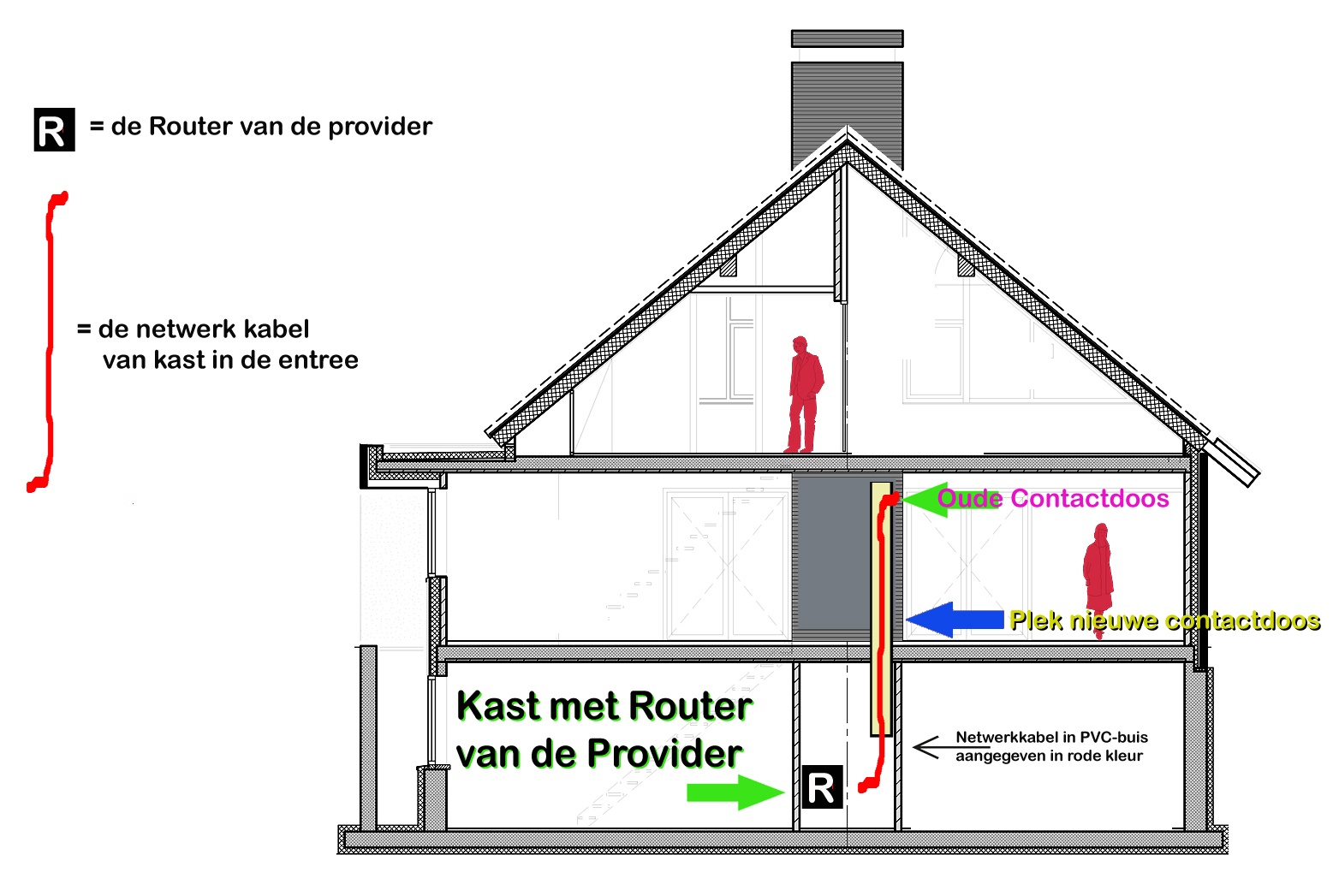

Ter verduidelijking het is niet van KPN en groene draad etc....het is een door mij zelfgetrokken netwerk kabel die naar mijn slaapkamer loopt (door een pvc buis in de muur van de verhuurder).
Het eindigt in mijn slaapkamer hoog vlak onder het plafond, ik mag een gat maken lager in de muur maar wil
voorkomen dat ik fout boor vandaar dat ik dit gat op de plaats wil boren van de buis waarin die netwerk kabel
is getrokken. Op een lagere plek in de muur, dicht bij de grond.

in dat geval kan je 99% zeker zijn dat die gewoon recht naar beneden loopt...
je zou met een beitetje stilletjes een stukje bezetsel eruit kunnen hakken tot je de gele pijp ziet (hopen dat de pijp niet met cement erin is gemetst)
als je genoeg pijp hebt vrij gebeiteld zou je die met een kniptang kunnen openhalen
nog mooier zou natuurlijk zijn als je bv ineens een steen klokboor erinkan zetten van 68mm , zodat je een inbouwdoos erinkan lijmen (of 68mm ,das toch de belgische maat

  • sugarcool6
  • Laatst online: 16-09-2024
Ik denk ook in die richting. Maar ik ga niet zomaar beitelen, wil zeker zijn want heb wel eens meegemaakt
dat dingen in een huis recht horen te lopen maar toch om een bepaalde technische reden een knik of draaiende richting hebben gekregen.
Ik heb er wel vertrouwen in hoor en denk ook dat het er rechtonder zit. Maar als ik dat met een electrische
meting kan onderbouwen dan ben ik gewoon wat zekerder voor ik ga boren.
Overigens heb ik inderdaad deze klokboren in huis. Ooit gekocht als setje voor dit soort doeleinden.

Heb data en coax kabels bij mij in huis hier op de centimeter nauwkeurig mee kunnen volgen.

Xander Ik schaf die zowiezo aan omdat ik dat wel kan gebruiken.
Misschien lost dat ook het probleem op. En de kabel kan worden losgekoppeld, geen probleem.

Ik heb nog geen gat in de muur geboord maar ben er wel in geslaagd met zo'n "Fluke Toner-Tracer" de loop
van de kabel te vinden en maar goed dat ik niet op de plaats heb geboord die "IJSKE" had aangegeven,
ik had namelijk ook verwacht dat het zo recht naar beneden zou lopen maar mijn bange vermoeden kwam toch uit. De loop van pvc buis met daarin de kabel was toch met bochten, en gezien de muren/vloer etc.
is dat ook qua besparing op lengte efficiënt. Dus de bouwer heeft om economische redenen die buis zo
kort mogelijk laten lopen en dat betekend af en toe een lichte bocht in de muren van de buis waarin de kabel
getrokken kan worden. Dus is de buis ongeveer 50 cm van de plek waar je hem eigenlijk zou verwachten,
Namelijk niet recht onder de oude contactdoos maar 50 cm daar vandaan. Als je hem onderaan net boven
de plint opnieuw zou aanleggen.
