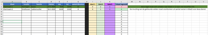

ik wil meerdere vestigingen uit mijn bedrijf laten samenwerken in een excel rooster om diensten te delen en in te vullen.
in blad1 wil ik de dienstinformatie opgeven (naam klant, locatie, functie, tijden, aantal) en daarnaast een terugkoppeling per vestiging in geleverde aantallen ingevulde diensten

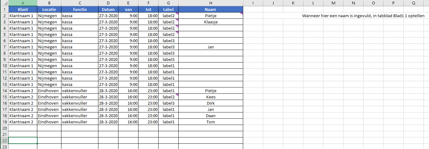

in blad 2 wil ik de dienstinformatie uit blad1 vertalen naar daadwerkelijke diensten met daarachter de mogelijkheid voor de vestiging om de vestigingsnaam aan te geven en de naam van de ingezette kracht in te vullen.
Dus er moet een vertaling komen die van 1 rij, meerdere rijen kan maken met de juiste info.

Wat is de logica achter het aantal rijen dat in blad 2 komt te staan? Waarom krijgt Klantnaam 1 twaalf rijen en Klantnaam 2 slechts zes? (waarvan 4x label1)
