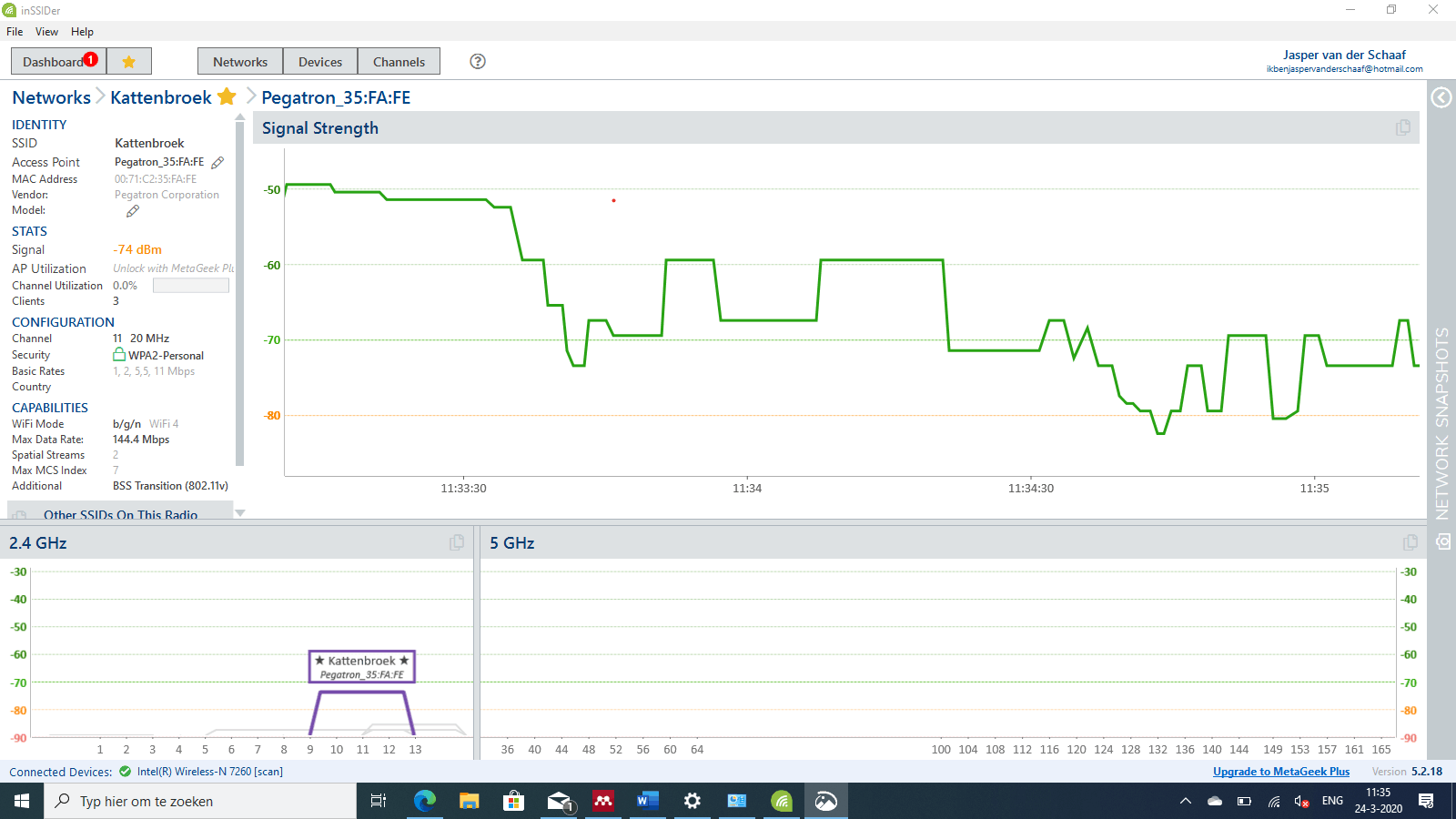

Dit zijn de signaal sterktes die ik vind met inSSIDer, via mijn laptop.
vlak naast het modem vind ik -50dBm, in de keuken ca. 5 meter verder vind ik tussen de -60/-70 dBm en in de werkkamer rond de -80dBm.
Afbeeldingslocatie: https://tweakers.net/i/g-M4V8hy62mnAAMSGwQcnmr8pMo=/800x/filters:strip_exif()/f/image/PdHS5nRFxOsTAew7NVL0trr7.png?f=fotoalbum_large

-80dBm is eigenlijk te weinig signaal, een extra accesspoint zou wellicht een betere oplossing zijn dan een andere WiFi kaart
