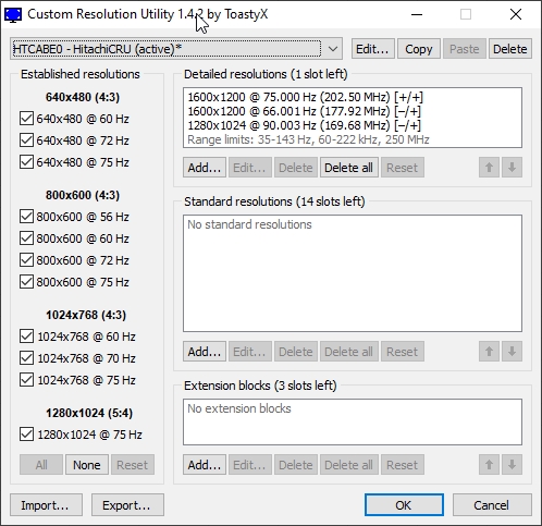

Niet zo een geweldig resultaat dus. Ik heb daarom geprobeerd om dit via native windows goed te krijgen. Via CRU (Custom Resolution Utility 1.4.2) heb ik zitten experimenteren en het lijkt erop dat er ergens een beperking zit op de pixel rate. Alle resoluties/refresh rates die onder de 180 Mhz blijven, worden in Windows getoond, alles erboven niet. Voor 1600x1200 75 Hz heb ik 202.5 MHz nodig.

Afbeeldingslocatie: https://tweakers.net/i/ryUDcfsl8nor48qdiKZ7iYkVNwo=/f/image/sTGQMDN5TNv0naMFxmtBKZpq.png
De gewenste 1600x1200 @ 75 Hz stond er automatisch bij als detailed resolution. Ik heb manueel de 1600x1200 @66 Hz en de 1280x1024 @ 90 Hz toegevoegd. Ik heb ook manueel de range limits toegevoegd in de hoop dat hiermee de gewenste resolutie/refresh niet zou weggefilterd worden, maar dit heeft niet geholpen. De limieten zijn overigens niet de werkelijke limieten, ik heb ze maar ruim genoeg genomen om zeker hierdoor niet beperkt te zijn.
