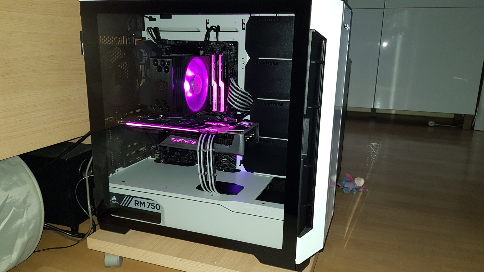

Je hoeft in principe niet alle kabels te vervangen. Ik heb gewoon extenties van Cablemod gebruikt voor de aansluitingen van de grafische kaart en de moederbord aansluitingen.
Dat ziet er ongeveer zo uit
Afbeeldingslocatie: https://tweakers.net/i/f8KIG7q4B0ebKzCdF5gICz7ZihQ=/800x/filters:strip_icc():strip_exif()/f/image/3HdiCaZjlZG8VlLEAYL6eZbW.jpg?f=fotoalbum_large
Andere ventilatoren en AIO staan ook nog op de planning.

Oh wow, ook gekozen voor die Phanteks behuizing? :D Ziet er goed uit. Toevoeging van enkele RGB ventilators en een AIO zou het geheel inderdaad mooi aankleden. Wel leuk dat jij net voor de tegenovergestelde kleur in componenten gaat. Het kan allebei heel goed.

Ja hoor! Prachtige case en praktisch om mee te bouwen vanwege de verschillende mogelijkheden.
Ik ben ondertussen een beetje beginnen twijfelen of ik toch nog extra rgb zou toevoegen, eigenlijk vind ik het zo ook al mooi en is het geen overdaad. Anderzijds zou ik wel de Corsair QL140 willen plaatsen in de plaats van de meegeleverde Phanteks fans indien ze stiller zouden zijn en meer debiet kunnen leveren.
Voor de AIO ben ik er nog niet uit, hij moet tenslotte beter koelen én stiller zijn dan mijn huidige optie.
Tja, ik heb het natuurlijk zelf gebouwd. Ik was niet afhankelijk van 1 shop om het te bouwen.
