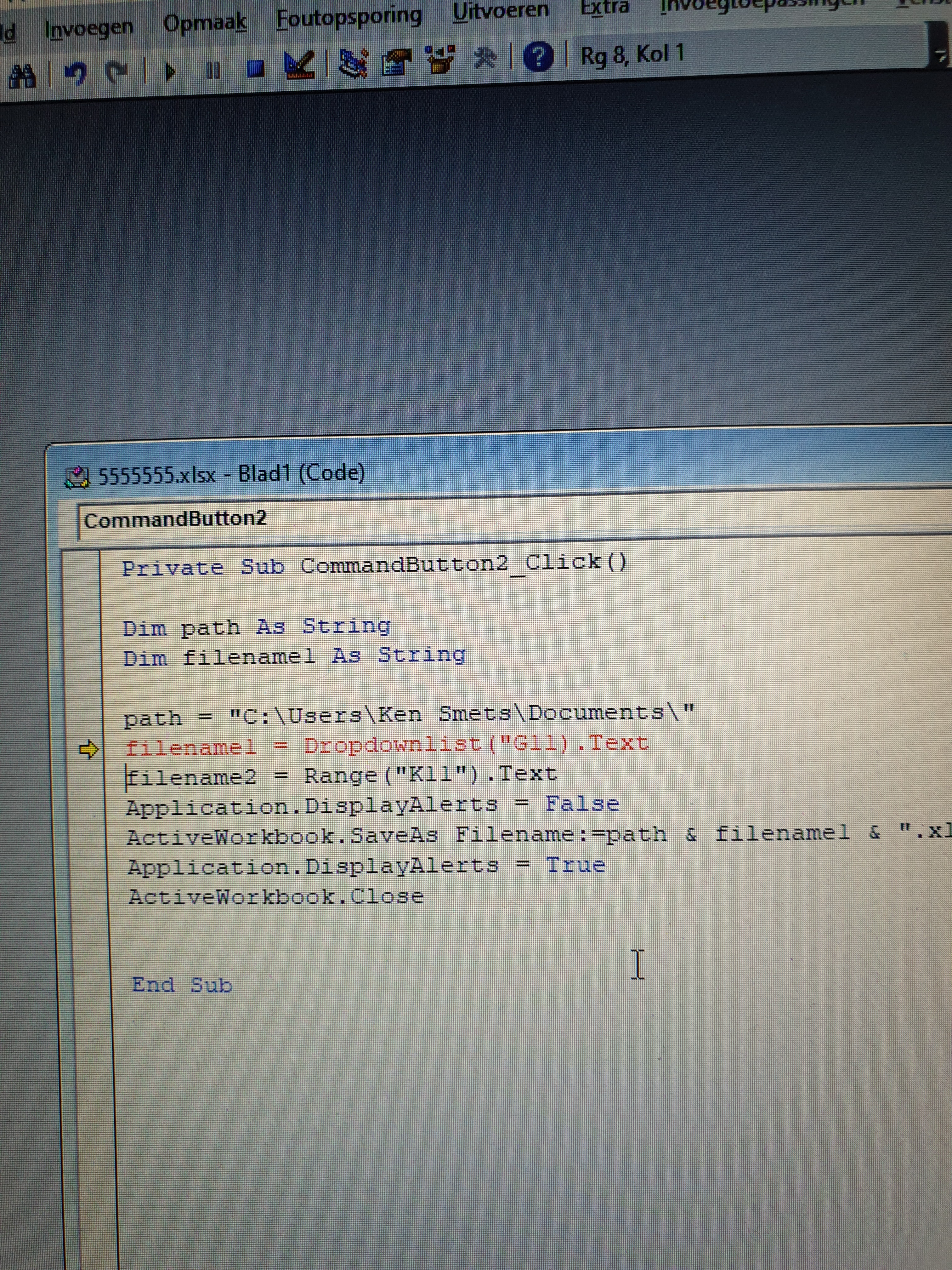

Mijn vraag:
Ik wil in een excel file 2 knoppen maken die de functie "save as" gebruiken.
De eerste knop is aan 1 cel gelinkt (G10) en werkt perfect.
De 2de knop is aan 2 cellen gelinkt (G11 & K11).
Het probleem is dat cel "G11" een dropdown list is en dat ik in de macro hierdoor een fout aangeduid krijg.
Weet iemand hoe ik die code moet wijzigen?
Wat ik al gevonden of geprobeerd hebAfbeeldingslocatie: https://tweakers.net/i/qWdc6Dccp8ihs62V2uvoG3ar058=/800x/filters:strip_icc():strip_exif()/f/image/KXWca0t97DKjNIOesEqSef2n.jpg?f=fotoalbum_large

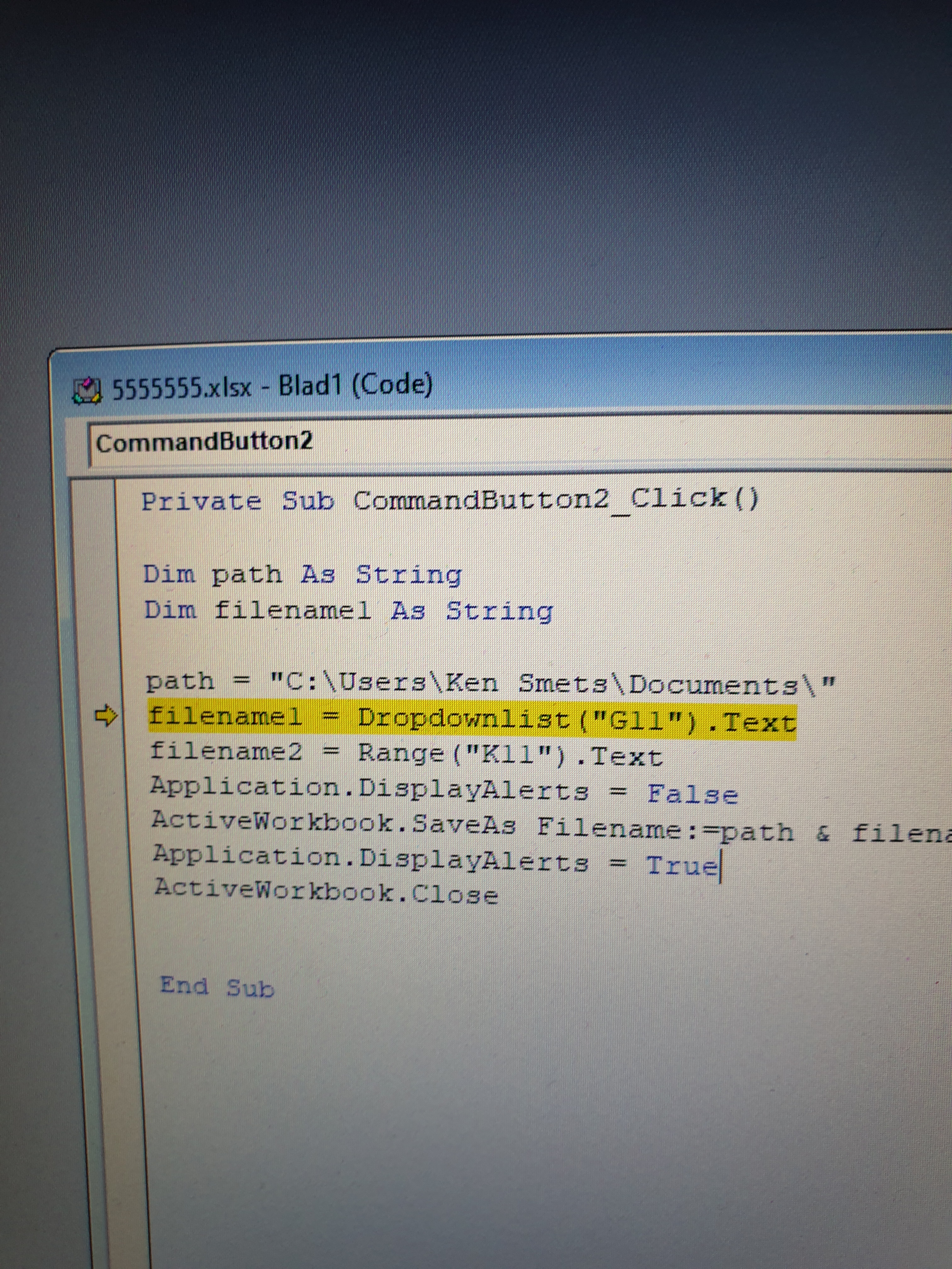

Daar heb ik over gezien.
Heb dit net aangepast, maar ik krijg nog steeds de weergave dat er iets fout zit ...Afbeeldingslocatie: https://tweakers.net/i/z_wN6MMTYdUvCYobKD6DUAPgCIE=/800x/filters:strip_icc():strip_exif()/f/image/RPcUS859PTpfEu4VwktWNZh0.jpg?f=fotoalbum_large
  • Spuugvuur
  • Laatst online: 05:54

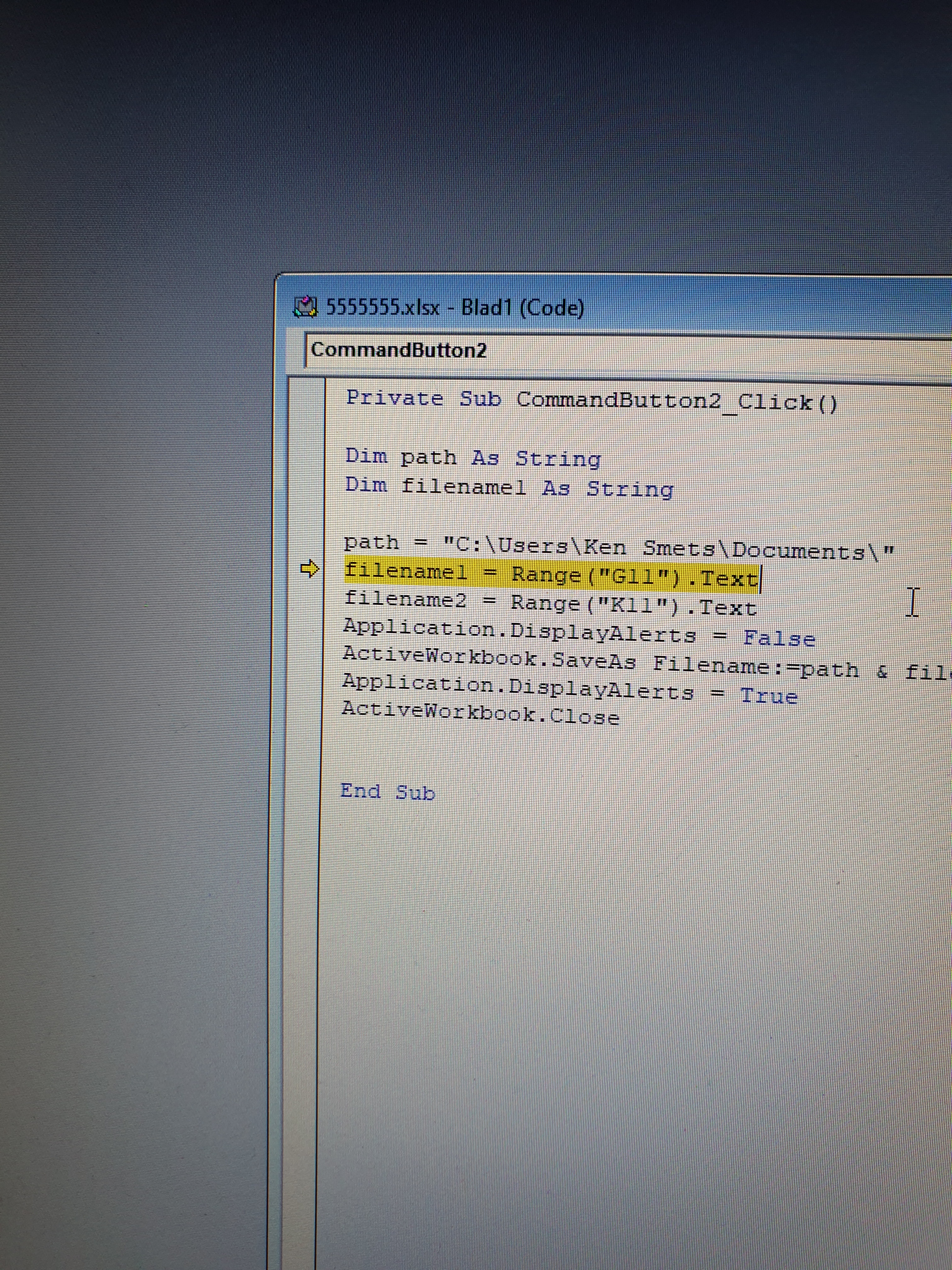

Volgens mij moet je gewoon Range gebruiken ipv Dropdownlist, die laatste functie ken ik in ieder geval niet. Je wil immers van het betreffende bereik, de Range, de text waarde ophalen. Hoe die waarde in dat veld terechtkomt, via een dropdown, maakt voor VBA niet uit.
[ Voor 42% gewijzigd door Spuugvuur op 23-03-2020 18:36 ]
Dat had ik eerst gedaan, maar daar geeft hij ook een fout op ...Afbeeldingslocatie: https://tweakers.net/i/bUqMXaZM9Y5Vme2wks6mlUkCa2E=/800x/filters:strip_icc():strip_exif()/f/image/0UKs0lwRpSsyCDCJ5gP2Jyph.jpg?f=fotoalbum_large
  • biomass
  • Laatst online: 27-09 00:52
Los van dat je naam in de screenshots staat, welke items zijn te zien in de combobox linksboven je code?
In de eerste twee foto's staat daar 'CommandButton2'.
Welke fout krijg je?
Volgens mij is het handiger je code in [Code] of preformatted tags [ de </> knop boven je reactie venster] te plakken?

dat. en staat er uberhaubt een geldige tekst in dat vak ?
