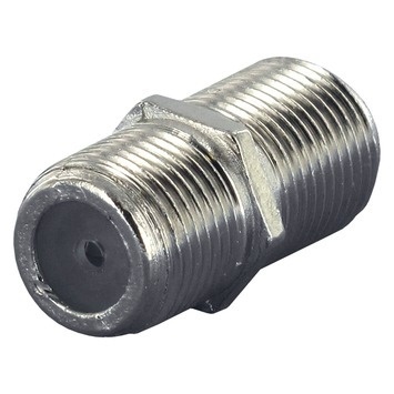

Okee! Ik dus een koppelstuk tussen de groene hoofdkabel en een standaard coaxkabel kunnen zetten.
Is het dan 1 van dit type?

Deze lijkt er op. Kun je gelijk proberen. Scheelt weer een aantal dB's in je signaalsterkte t.o.v. de 2-weg-verdeler.

Je zou het eerst kunnen proberen met zo'n koppelstukje. Maar een nieuw aop is een betere oplossing.

Voor korte termijn (totdat de monteur er is):
- splitter op de groene kabel
- modem direct met korte (liefst: origineel meegeleverde) kabel op ene poot splitter, rest van huisinstallatie op andere poot splitter
Maar dit is echt geen houdbare situatie. Een AOP hoort galvanisch gescheiden te zijn, dat is deze (overigens uitstekende) splitter niet. Gevolg is dat evt spanningsverschillen tussen binnen en buiten je apparatuur kunnen beinvloeden...
