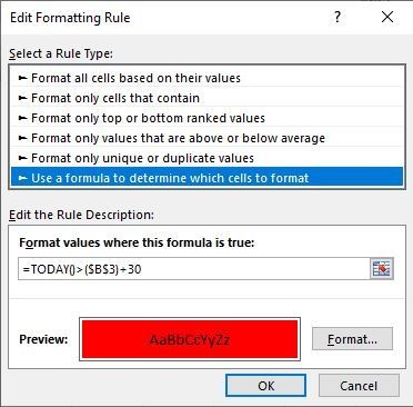

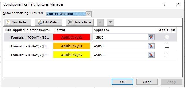

net geprobeerd maar lukt nog steeds niet.
mijn oorspronkelijke format is deze.Afbeeldingslocatie: https://tweakers.net/i/dt-rKU59rfdBL2hY7hvzNJSqkLg=/f/image/Sl5169nC4WoEZC5ci7YD8hNd.jpg

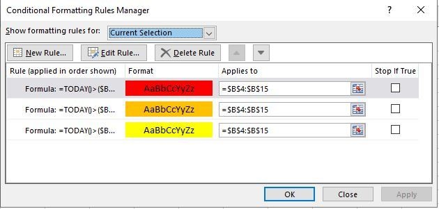

eenmaal de formule doorgetrokken krijg ik dit:
Afbeeldingslocatie: https://tweakers.net/i/dohralxQOJV8Zgf_7FFdmqIBR0o=/f/image/ezHp3d4piGWonyy89Gws0JmB.jpg
maar de kleuren in de andere cellen blijven op de kleur dat het eerste vakje heeft, ongeacht welke datum ik ingeef

Ik kan de formule niet helemaal lezen.
Ik weet het niet zeker, maar kan het zijn dat de $-tekens er voor zorgen dat het met doorvoeren niet goed loopt?

Afbeeldingslocatie: https://tweakers.net/i/BnHrBaQvT6a-V0bz5W0sJ9DC0Gg=/f/image/GwO9hCwKTrk5S3pdSXhHfTmx.jpg
zou inderdaad het probleem kunnen zijn maar hoe pas ik dat dan aan?
  • Beste antwoord ✓
  • F_J_K
F_J_K
Moderator CSA/PB/AI
Front verplichte underscores
Haal de $ weg en kijk of dat helpt :) Let op: redelijke kans dat de pijltjestoetsen gebruiken om bij de $ te komen niet gaat werken, kans dat Excel dan denkt dat je een cel wilt selecteren. Gebruik dan de muis om voor/achter de $ te staan.
'Multiple exclamation marks,' he went on, shaking his head, 'are a sure sign of a diseased mind' (Terry Pratchett, Eric)
bedankt iedereen! dat werkt inderdaad, het lag dus aan de $ tekens.
werkt perfect nu
