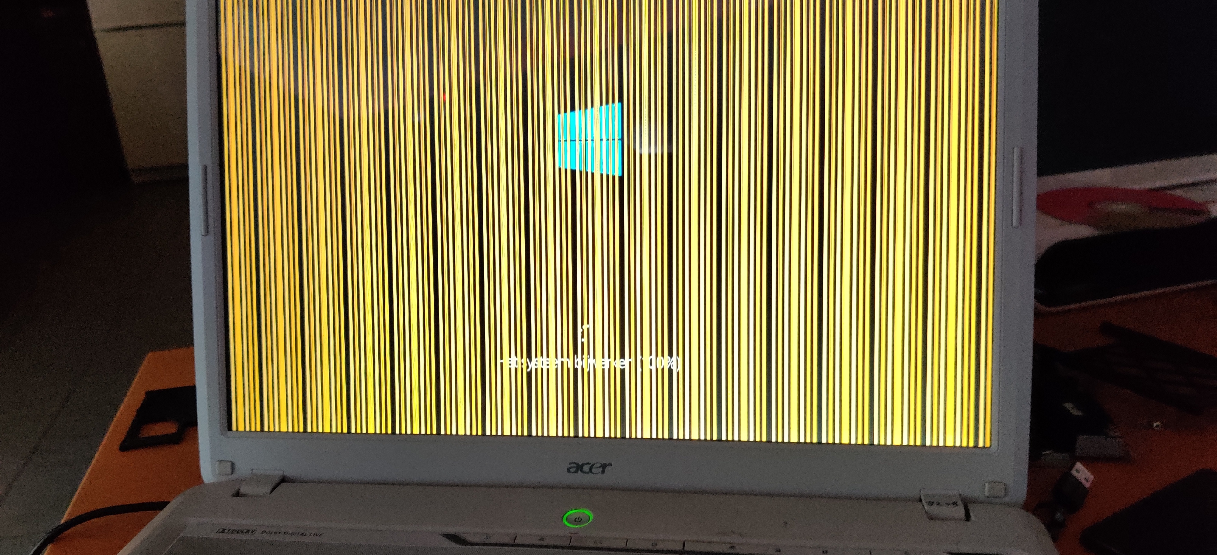

Onderstaande foto is van mijn acer laptop (mijn oude)
Sinds een paar ,maanden doet het beeld met momenten raar en is er niets mee aan te vangen.
Gisteren en vanmorgen werkte hij weer normaal , momenteel weer zoals op de foto
Soms is het een vaste lijnen patroon , af en toe ook beweegt het
Mijn vraag is eigenlijk simpel:
Is dit een defecte videokaart? of zijn er andere mogelijkheden.
Windows 10
Afbeeldingslocatie: https://tweakers.net/i/AgzBwyfOjL8kOVth5h7SnzQCAd4=/800x/filters:strip_icc():strip_exif()/f/image/HIu0kgvhDAm2VqHKuk1dxc01.jpg?f=fotoalbum_large
  • arvidbeheerder
  • Laatst online: 08:03
Het kan ook een kapotte/slecht contact makende kabel naar de LCD. Werkt het scherm beter als het in een bepaalde hoek staat?
  • HBlekkenhorst
  • Laatst online: 05-04 20:51
Oudje, toevallig met een Nvidia GeForce 8xxx of 9xxx videochip erin? Die stonden er nogal bekend om de geest te geven en allerlei gare artifacts op je beeld te tekenen.
  • dga38
  • Registratie: Maart 2020
  • Laatst online: 21-12-2023
arvidbeheerder schreef op zondag 22 maart 2020 @ 19:55:
GA ik eens uittesten!
  • dga38
HBlekkenhorst schreef op zondag 22 maart 2020 @ 20:03:
Zou ik hem moeten opendraaien , ik bekijk het eens , en inderdaad een heel oude
  • mrc4nl
  • Laatst online: 16-10 13:20
mrc4nl
Procrastinatie expert
dga38 schreef op maandag 23 maart 2020 @ 09:23:
ik vermoed lcd kabel. zeker als er geen rare dingen met het scherm zelf gebeurd zijn.Ergens in een grijs verleden had ik ook zon acer (15" model) en had ik soortgelijke problemen.
Het vervangen is wel even een klusje wat de laptop moet zon beetje helemaal uit elkaar.
ik heb toen meteen een betere kabel en een 1920x1200 scherm erin gehangen. zodat ik toch nog een leuke upgrade had. O+
ora et labora
  • dga38
Rare is dat de gewone lage resolutiemodus bij het bootscherm wel werkt
  • mrc4nl
mrc4nl
dga38 schreef op maandag 23 maart 2020 @ 09:28:
dat kan kloppen. het scherm word in verticale lijnen aangestuurd. dus bij lage resoluties kan zijn zijn dat een paar anders niet gebruikt worden en er dus gewoon netjes beeld is.
ik had bij mijn 1200P scherm met de oude kabel ldvs kabel dat maar de helft werd aangestuurd, je zag hele kleine verticale lijnen. toen ik een betere kabel had gekocht(met alle aders in werking) waren die lijnen weg.
ora et labora
