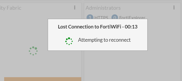

Hi,
Heb een fortiwifi dat ik wil gebruiken om wat ervaring op te doen met forti os, het apparaat is volledig gereset naar factory default, configureren lukt helaas niet, bij inloggen krijg ik meteen de melding "Lost connection to FortiWifi attempting to reconnect" .. vervolgens kan ik helemaal niets meer.
Afbeeldingslocatie: https://tweakers.net/i/tlH6pDqx6YYx5Sz8w1VjSap0I4o=/f/image/x9gn4zItRJdw7FGiPWlm8GUW.png
De fortiwifi heeft verder geen internet toegang.. is dit nodig voor de configuratie ?
Hoe krijg ik deze melding weg zodat ik iniedergeval iets kan doen in de webinterface ?
Alvast bedankt!

Dat is nou ervaring op doen; succes! :)
Hoe verbindt je? Heb je al een tweede reset geprobeerd? Waarom denk je internet nodig te hebben?
/edit: bij een full-reset moet je dan niet verplicht via USB verbinden? Of heb je een reset uitgevoerd met behoud van "alle" management-opties?
Welk type & firmware heb je overigens????
