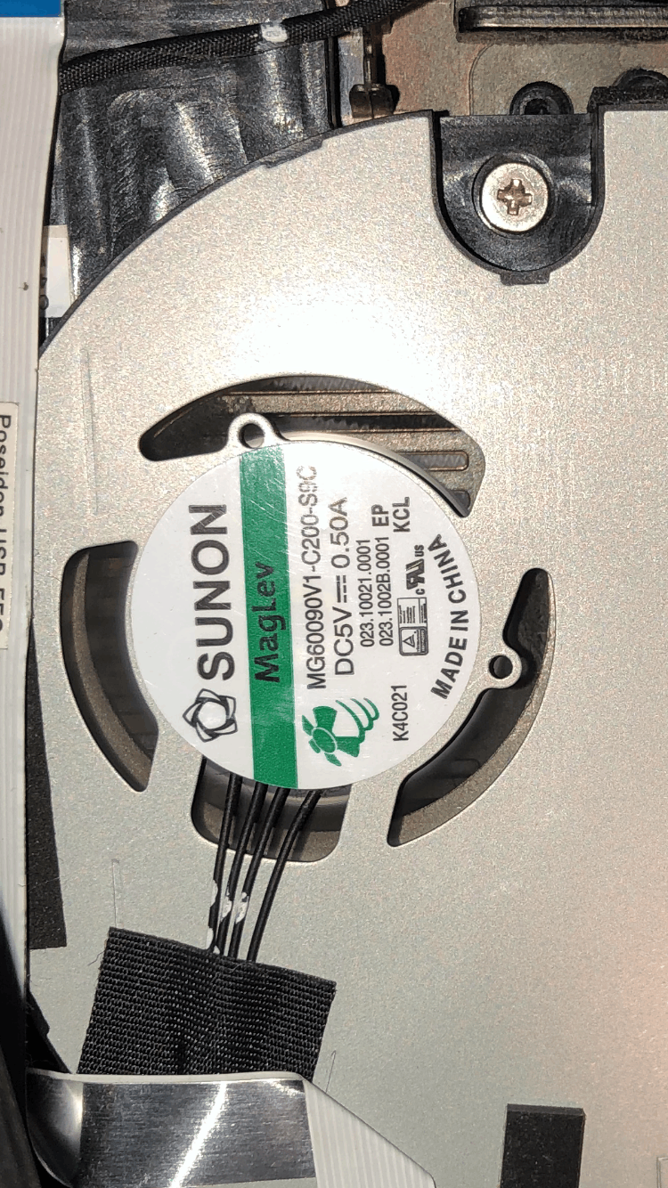

Het gaat in ieder geval om deze ventilator, hij lijkt niet helemaal vloeiend meer te lopen, althans het geluid verloopt niet soepel.

Zo klinkt mijn laptop.

Overigens heb je de heatsink al schoongeblazen met perslucht of een stofzuiger? In de koelribben kan zich veel stof ophopen. Niet dat dat het probleem oplost, maar het scheelt mogelijk wel weer een paar graden. Heb net pas naar het filmpje gekeken en zou het trouwens eerder beschrijven als een kantenmaaier. Gegarandeerd dat een nieuwe fan het probleem gaat oplossen. De lagers van die fan zijn gewoon hartstikke gaar. Koelpasta vervangen, zoals ik eerder aanraadde kan, maar is absoluut niet noodzakelijk, omdat de lager het probleem is en niet de temperatuur. Overigens kun je er wel een paar graden mee sparen, maar als leek zou ik het motto 'if it ain't broken, don't fix it" aanhouden.
Als je trouwens een beetje olie in het ventilatortje doet (eigenlijk vooral op het lager), dan zal de ventilator het waarschijnlijk weer wat beter doen tot de nieuwe ventilator gearriveerd is.
