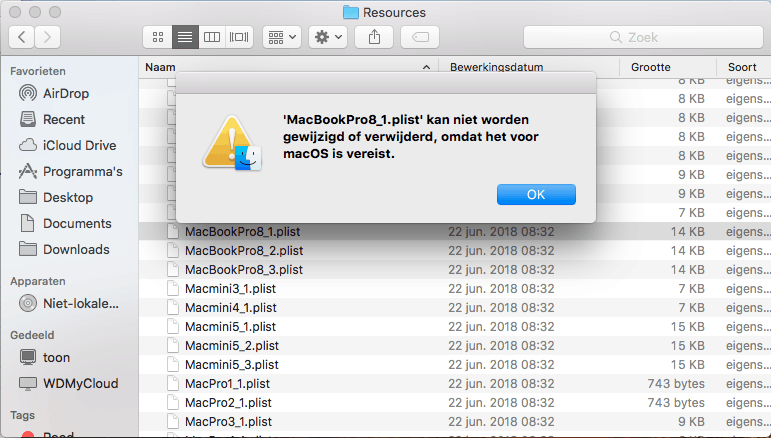

Hallo allen,
Ik heb op dit moment problemen met mijn macbook pro '13 (late 2011) met High Sierra besturing. Zodra dat ik hem van de voeding afhaal schiet mijn cpu naar de +90% en kan ik mijn laptop bijna niet meer gebruiken.
Via forums ben ik er al achter wat het is en hoe het op te lossen is alleen het betreffende bestand krijg ik niet verwijderd.
Iemand die weet hoe ik dit bestand geforceerd kan verwijderen?
https://machmachines.com/macbook-pro-running-slow-battery-fix/
Afbeeldingslocatie: https://tweakers.net/i/EeaKG2VK69sg8LN2U7oHcedc1Rs=/800x/filters:strip_icc():strip_exif()/f/image/OyhWsjVnvn6dKgrCc5b0ZbFS.jpg?f=fotoalbum_large

Als ik je bron zo doorlees moet je dus een .plist verwijderen uit een .kext in ene .kext?
Dat vind SIP (System Integrity Protection) niet zo leuk.
Ik neem aan dat je een backup hebt voor je hier uberhaupt aan gaat beginnen.
SIp kun je uitschakelen door naar de recovery te booten (CMD-R), en dan bij de hulpprogramma's (utilities) de Terminal te openen en te typen:
csrutil disable
Na het verwijderen wel weer even opnieuw doen maar dan csrutil enable gebruiken ;)

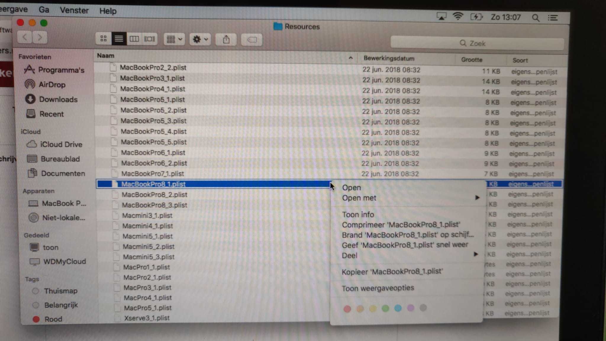

  • sypie
En wat als je het bestand naar de prullenmand sleept? of CMD+backspace gebruikt?
Niet alles is met de rechter muisknop op te lossen.
En... heb je eventueel al in veilige modus opgestart om dit te kunnen doen?
  • Neville91
  • Registratie: Maart 2020
  • Laatst online: 05-05-2024
Ik heb slepen naar de prullenbak en cmd+backspace ook gebruikt maar dit maakt geen verschil. Ook niet in veilige modus.
Moet inderdaad schrijfrechten hebben voor dit bestand maar die krijg ik er niet aan gekoppeld.
  • sypie
Ook niet als je met de rechter muisknop op "Toon info" klikt en in dat infovenster onderaan jezelf rechten geeft?

  • Neville91
Dit heeft geholpen. Systeem bestand kunnen verwijderen, heb er een backup van gemaakt.
CPU schiet niet meer door het dak en alles werkt weer normaal.
Bedankt!
