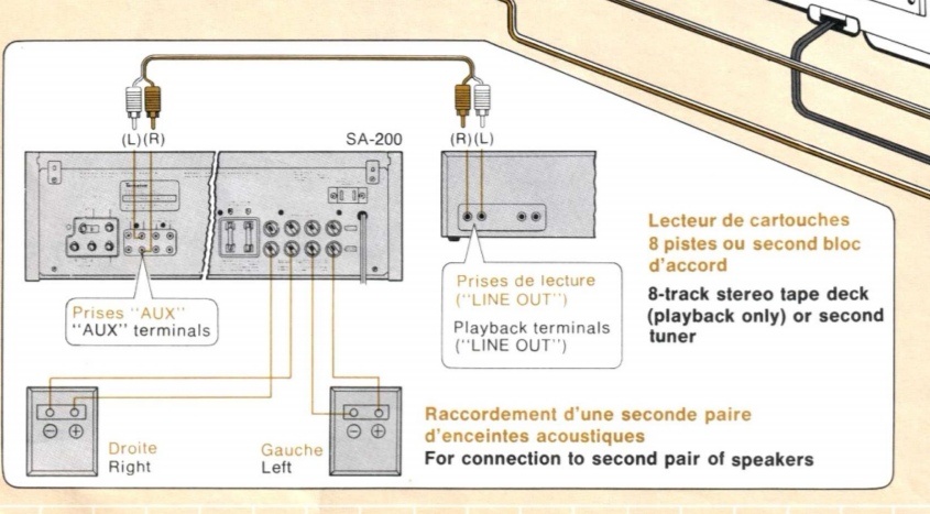

Hallo allemaal! Ik heb een ouderwetse audio versterker (een Technics by Panasonic SA-200), en zou deze erg graag willen aansluiten op mijn Polk T50 speakerset. Probleem is echter, ik heb erg weinig ervaring op dit gebied en weet niet goed welke kabels ik nodig heb om dit aan te sluiten. Ik zou de versterker graag willen aansluiten op een reguliere AUX kabel om muziek af te kunnen spelen vanaf mijn telefoon of laptop. Als iemand mij zou kunnen vertellen welke kabels ik nodig heb, en hoe ik deze aansluit zou je me enorm helpen! Alvast bedankt.

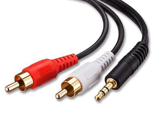

3.5mm in je laptop/pc
Rood (Rechts) AUX
Wit (Links) AUX
En dan speakerterminal op de versterker open draaien, ontblote speakerdraad erin en weer op lock draaien.

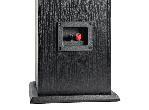

Bij de speakers kun je de terminals losdraaien en de kabel vastzetten. Mooier is om bananaplugs te gebruiken maar beide werken prima.

En met een 3.5mm naar 2x rca verloopkabeltje kun je en telefoon of laptop op deze versterker aansluiten.
De 2x rca (ook tulp genoemd) sluit je aan op aux.

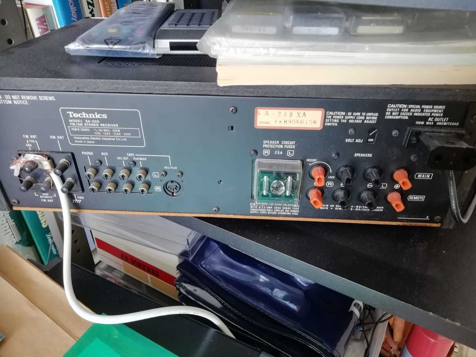

@downtime Bedankt voor je antwoord. Bij de AUX uitgang staan echter 2 uitgangen, en ik ben in de war gebracht door de handleiding. Is het mogelijk hier een enkele AUX kabel op aan te sluiten denk je? Afbeeldingslocatie: https://tweakers.net/i/-GTRQ0_ndNyYpSoHPBbip5bm4kw=/800x/filters:strip_icc():strip_exif()/f/image/KTxXvJ4vKqPU8GCUhuerk79t.jpg?f=fotoalbum_large

Het zijn op de versterker natuurlijk ingangen, geen uitgangen.
Ik denk dat jij in je hoofd hebt dat een aux kabel aan beide kanten een 3.5mm jack kabel heeft.
Maar je zoek een tulp/RCA naar 3.5mm kabel. Dat is de aux kabel die je bedoelt.
