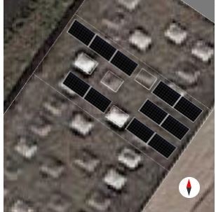

Ik heb een vraag omtrent de panelen en warmtewering hiervan.
Voor onze nieuwe woning willen we 11 panelen (Q-cells Q-peak DUO G6 345 mono) plaatsen met 11 SolarEdge P370 optimizers.
We hebben een plat dak en 4 lichtkoepels van 90x120cm, het liefst wilde ik hier omheen nog een groendak aanleggen. Ik ben echter benieuwd of het klopt dat zonnepanelen ook al een groot deel van de warmte tegenhouden? Daarnaast denk ik überhaupt dat het groendak niet heel veel meer rendabel zal zijn gezien deze situatie tekening:
Afbeeldingslocatie: https://tweakers.net/i/6m-Yjupm-D3quPtUbAEqmUHfhe0=/f/image/HQtqgpUpzAZafmADef5f0kML.jpg
Hebben jullie ervaringen hiermee? Vast bedankt :)

Heb je geld teveel? :+ Of toch echt schaduw? Waarom anders optimizers? Gewoon een string omvormer is beter.
Ja, panelen houden een deel van de warmte tegen. Een groendak nog beter. Dat groendak zorgt ervoor dat de panelen ook koeler zijn en dus een iets hogere opbrengst hebben. In de zomer. In de winter isoleert het groendak ook.
En vergeet niet op een plat dak een oost-west of noord-zuid opstelling te maken. Iets lager technisch rendement, veel meer totaal opbrengst, en financieel rendement zou eventueel zelfs hoger kunnen zijn.

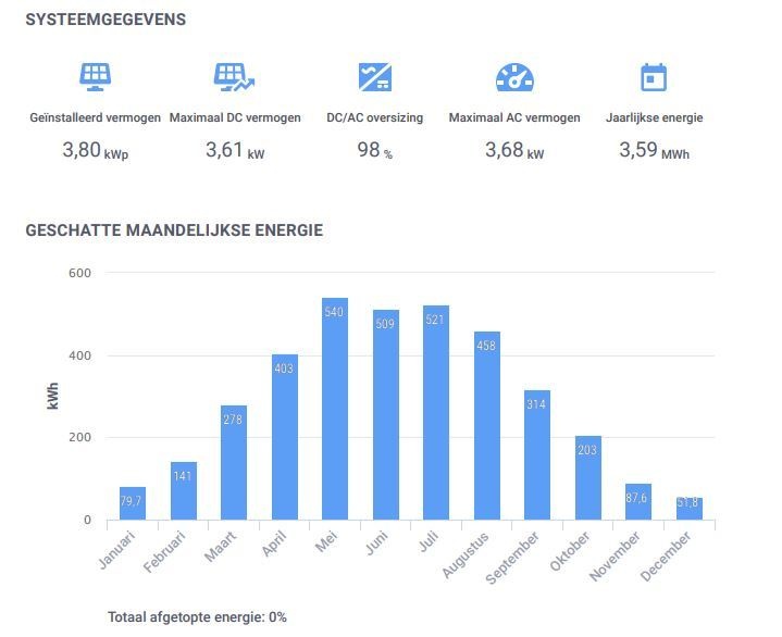

Bedankt voor de snelle reactie! Moet eerlijk zeggen dat dit een offerte is op basis van een collectief met al onze buren. Vanwege het platte dak en ligging krijgen we pas vrij laat (loop van de dag) zon, dus kan me indenken dat dit de reden is. Vermeld in offerte staat: De combinatie met een SolarEdge systeem maakt het PV systeem iets duurder in aanschaf ten opzichte van een systeem met een conventionele stringomvormer, maar afgezet tegen de investering per kWh (€/kWh i.p.v. €/Watt piek) en de hogere garanties, is de terugverdientijd vergelijkbaar of, in geval van schaduw op het systeem, zelfs korter.
Met SolarEdge haalt u meer energie uit de panelen. Met een conventionele stringomvormer worden panelen in een string geplaatst en zullen de panelen presteren volgens de specificatie van het minst producerende paneel.
Bijgaand nog een afbeelding:
Afbeeldingslocatie: https://tweakers.net/i/KDvW7o6t3wBg-dG3vGQcDk-AE4A=/f/image/iI2wrF1X09C2yEYXogfODF7F.jpg
Ik ga me toch nog even verdiepen of het nut heeft om bij deze panelen ook nog een groendak te plaatsen aangezien de oppervlakken vrij klein zijn nu. Maar alle beetjes helpen...
Thanks voor de tip omtrent de plaatsing, dit zal ik hen ook nog eens voorleggen :)

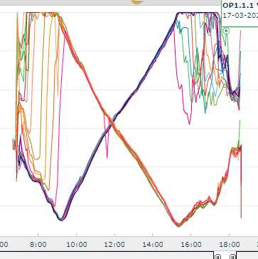

Afbeeldingslocatie: https://tweakers.net/i/6LUIHZo0cY5X2UsWHexUNitXla4=/f/image/W0EeXs702X9SfymhiAG0INwc.png
Dit is wat mijn optimizers doen bij felle zon in de ochtend en avond. Het zijn 12 panelen op oost, 12 op west op een dak van zo'n 35 graden. 's Morgens heeft dan de oostelijke helft al zon terwijl de andere helft schaduw heeft, in de avond is dat precies andersom.Je ziet dan ook dat de helft van de optimizers naar de 60V schiet om voldoende spanning voor de omvormer te krijgen. (omvormer heeft 750V nodig, optimizers zijn max 60V)
Voor de totale oprengst maakt het niet zo heel veel uit omdat op deze tijden de panelen in de zon ook nog niet veel opwekken en hun vermogen dus nog steeds grotendeels kwijt kunnen. Maar strikt genomen wordt in de ochtend en avond de stroom en dus de opbrengst beperkt door de schaduwpanelen.

  • jacovn
redwing schreef op vrijdag 20 maart 2020 @ 14:40:
Helemaal duidelijk, dat had ik ook, 8 panelen op noord/oost erbij en ochtend clipping is weg.
Ik had 8 op oost en 15 op west maar west in 2 orientaties. Nu 8 erbij op oost en 1 op west.
Ik zal het huis van de buren af moeten breken om de avond clipping kwijt te raken. Of 2x 1 fase unit nemen en de zaak splitsen.

  • Andrehj
Wat je hier dus zegt is dat je ipv deze ingewikkelde SolarEdge constructie met 24 optimizers beter een gewone string omvormer had kunnen hebben met 2 mppt's, eentje voor elk dakvlak?
  • redwing
  • Laatst online: 09:02
Andrehj schreef op vrijdag 20 maart 2020 @ 19:38:
Nee, dat zeg ik niet. Ik beaam wel dat optimizers ook hun beperkingen hebben. Zodra er teveel panelen in de schaduw liggen gaat alsnog je vermogen omlaag. Bij een gewone stringomvormer is dat echter al bij 1 paneel.
Aangezien ik b.v. in de ochtend op oost een paneel heb dat langer in de schaduw ligt zou dat betekenen dat ik met een gewone stringomvormer voor 10 uur 's ochtends amper iets kan opwekken. Met mijn optimizers wek ik echter de hele dag vermogen op.
[removed]

  • onetime
@redwing Kijk eens in de logging op een zomerse dag van het systeem in mijn .sig.
Dan zul je zien dat vroeg in de ochend de spanning van string 1 lager is, omdat er dan deel schaduw is.
Hij begint gewoon, maar als er dan merkbaar vermogen beschikbaar komt gaat de spanning omlaag omdat de diodes van de beschaduwde paneel delen ervoor zorgen dat de stroom van de beschenen panelen er wel door kan. Als de schaduw dan langzaam wegschuift komen de niet meer beschaduwde paneel delen langzaam weer bij, en stijgt de spanning weer naar normaal. Nog steeds vroeg in de ochtend met lage opbrengst.
edit: @Kwakkies Ik schat dat ik 16 panelen oost-west op jouw dak zou plaatsen...
