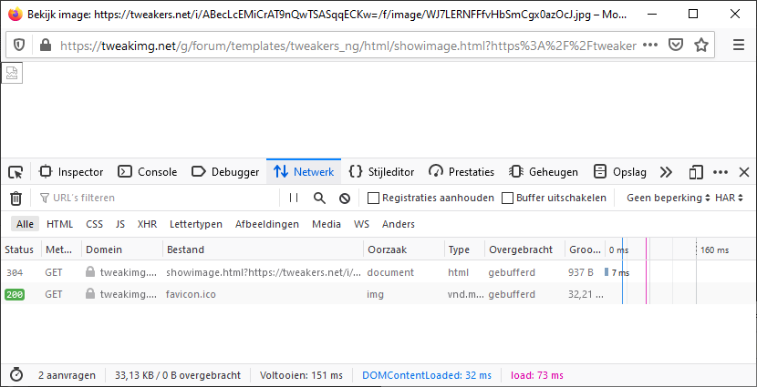

Netwerk tab:
Afbeeldingslocatie: https://tweakers.net/fotoalbum/image/Id8bIHgkJ3ldqsM1P9EJL4r5.png

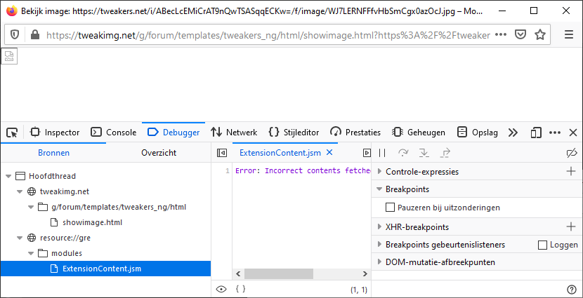

Fout die ik gevonden heb in de Debugger tab:
Afbeeldingslocatie: https://tweakers.net/fotoalbum/image/tOzlv29FsLgl5sLD2zI2EpNP.png

MadMarky schreef op zaterdag 21 maart 2020 @ 22:55:
Ben niet zo bekend met frontend debugging, als je meer info uit deze console wilt moet je even heel specifiek je vragen stellen ;)
De Console zelf gaf geen fouten (leeg)
Netwerk tab:
Als ik in het venster rechtsklik op het kapotte plaatje en "afbeelding bekijken" kies, zie ik hem wel.
Dat lijkt op een extensie die roet in het eten gooit. Welke extensies gebruik je, en helpt het als je ze uitschakeld?
