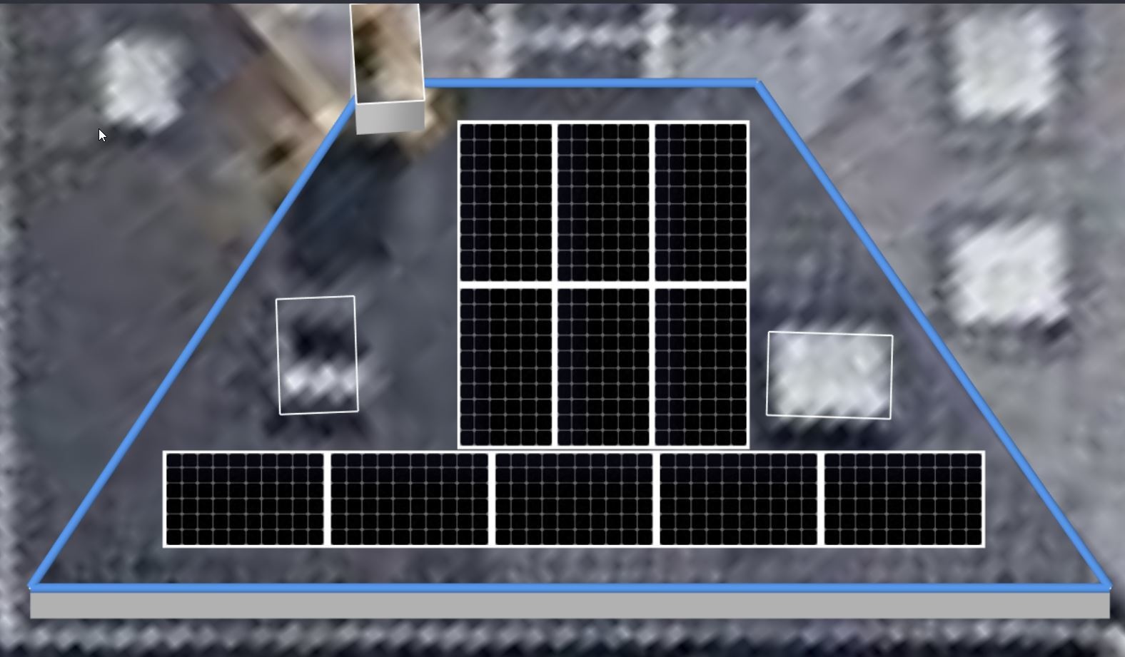

Mijn dak heeft een vrij ongustige ligging (Noordwesten). Ik ben bezig geweest een zo goedkoop mogelijk systeem te selecteren omdat dan de terugverdientijd nog wel goed is zelfs. Dit gelukkig ook al een week of 4 geleden besteld.
De indeling is zo:
Afbeeldingslocatie: https://tweakers.net/i/e8QyzBt44sdYPhTjdkA-goUC1Hs=/800x/filters:strip_icc():strip_exif()/f/image/jZ36pndID3eVg6BYzqrksyPI.jpg?f=fotoalbum_large
Op solar-bouwmarkt zitten spelen met componenten.
https://www.solar-bouwmarkt.nl/340-wp-perc.html 11x
https://www.solar-bouwmarkt.nl/gw3000-xs-wifi.html 1x
Wellicht dat 1 extra paneel nog zou kunnen onder schoorsteen wat niet echt fraai staat wellicht. Ook moet er gelijk een duurdere omvormer komen (12 panelen gaan over de max dc spanning van 500 van de gw3000-xs heen), extra montagemateriaal € 55 e.d. waardoor de terugverdientijd toeneemt dus 11 lijkt wel de sweet spot.
Enige waar ik nog over twijfel is dat er ook een 355 Wp paneel beschikbaar is gekomen in de tussentijd https://www.solar-bouwmarkt.nl/g8-duo-350wp-perc-copy.html
Dit is wel iets breder waardoor volgens solar bouwmarkt materiaal voor een extra rij geselecteerd moet worden. Dit is 2x€24 De montage afspraak duurt nog even dus wellicht kan ik ze nog vragen dit om te wisselen.

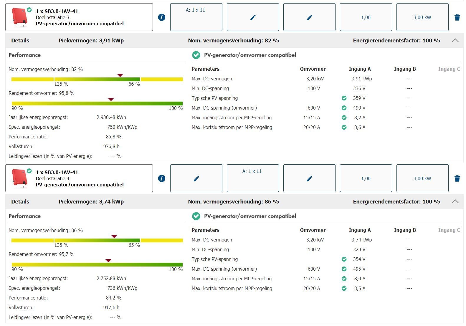

Twee vragen:
Volgens sunny design is de opbrengst wel een stuk(je) hoger. Ik lees veel over voltage enz is de hogere opbrengst hierdoor of gewoon de extra 165 Wp.
Goodwe Ez designer kent beide panelen helaas niet. Goodwe staat 30% overdimensionering toe. Dit is 3900 terwijl 11x355 3905 is. Probleem?

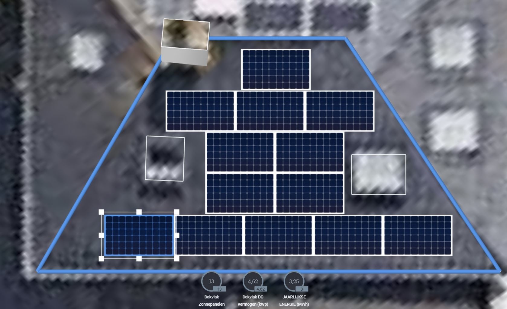

@lothar Ik zou voor die geringe meerprijs proberen dat inderdaad om te zetten naar de sterkere panelen.
Ik zou me om de 5 watt teveel niet druk maken, je zit niet strak op het zuiden...
Je kunt de bovenste 3 panelen ook landscape doen en dan nog één er boven? Past dat?
Wel mooi, maar iets duurder? Maar wel extra opbrengst. Desnoods alle panelen paar cm lager.
Ik vermoed dat als je van de onderste rij de buitenste panelen portrait plaatst er 4 landscape tussen passen, de rest zoals ik hier boven beschrijf. Totaal 2 panelen extra. Als het idd past.
edit: op een 3k6 omvormer op een 16A groep. Eventueel een 4k5 op een 20A groep.
Liefst met 4mm2 aangesloten op de groepenkast.

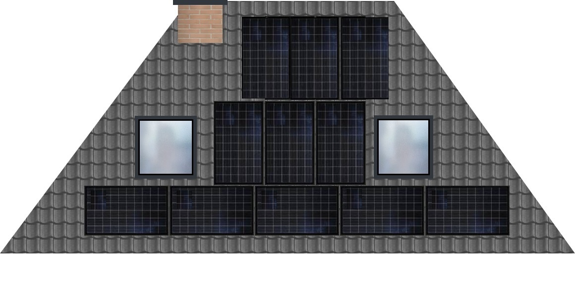

Ik zou toch wel gaan voor zwarte panelen, bij mij achter hebben ze ook een grote T op het dak gemaakt en doordat het een diep zwart paneel is zie je niet dat ze niet in lijn met elkaar zitten.
https://www.solar-bouwmar...35wp-full-black-copy.html
Bijv

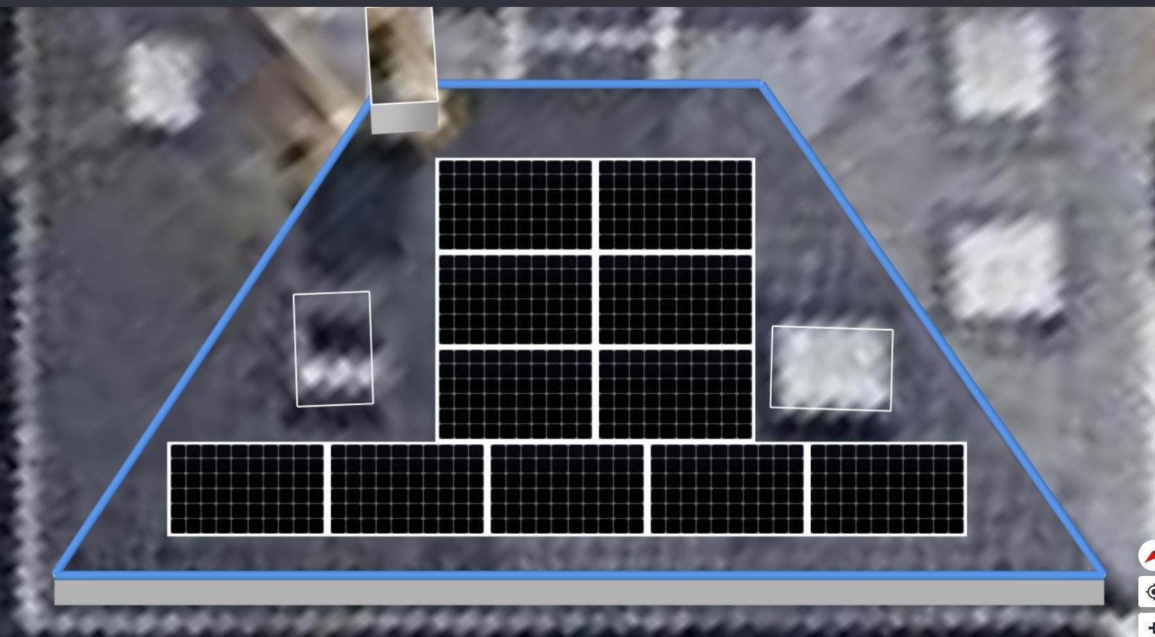

Wat is de gemeten afstand tussen de 2 ramen, want passen daar niet gewoon 4 panelen in landscape tussen, zodat alles in landscape kan?
  • lothar
  • Laatst online: 20-08 07:43
@Rouske dat is 3,6 meter. Zou het in opbrengst schelen? Het zou wel net passen denk ik. Bovenin is het dan ipv 3 meter breed 3,46 meter waardoor het wel dicht op de schoorsteen zit. De portret zal wel gewoon boven elkaar passen.
Dit dak zit aan de zijkant van het huis en heeft een overstek van circa 80 cm dus wij zelf zien dat dak in ieder geval niet. Alleen vanuit afstand als je de straat in komt rijden.
