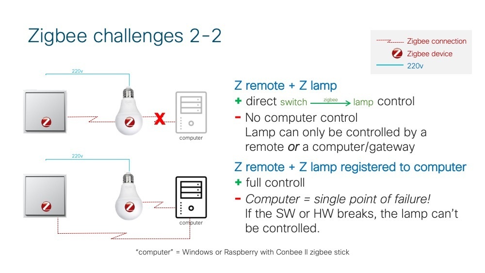

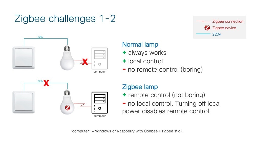

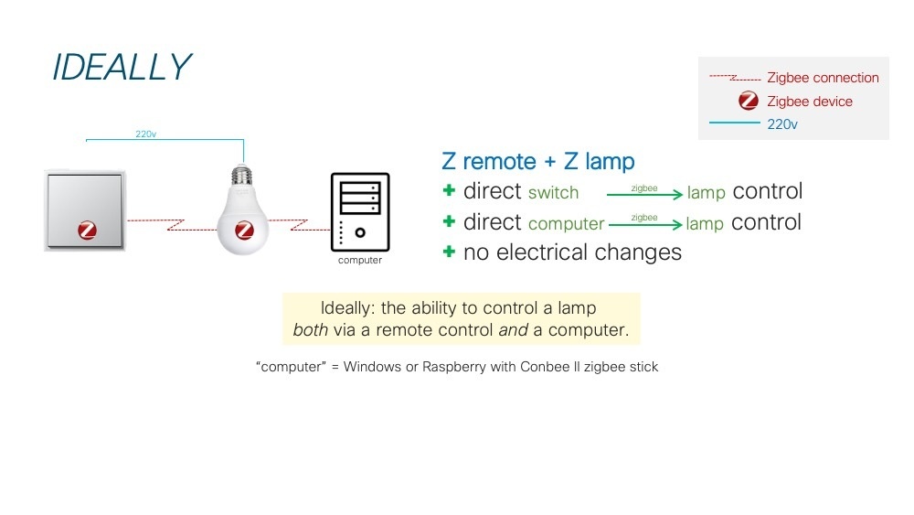

Hier een aantal visualisaties van de uitdaging waar ik tegenaan loop.
Afbeeldingslocatie: https://tweakers.net/i/oXlO3wpo5fKK34kjWNWWlZRwYrg=/800x/filters:strip_icc():strip_exif()/f/image/phyCUhykLVvJC64Zq8OXxCp9.jpg?f=fotoalbum_large
Afbeeldingslocatie: https://tweakers.net/i/_4YgFleH1CZyJHDCM1GGg2R0Wss=/800x/filters:strip_icc():strip_exif()/f/image/UhtFHBWgVtX47ZvZL9F8QVBY.jpg?f=fotoalbum_large
Afbeeldingslocatie: https://tweakers.net/i/akwLTWeRZKFWcGV7cLMvHjI53zI=/800x/filters:strip_icc():strip_exif()/f/image/AJ5sE4Sv7pJz2eMX9fsZ3HVu.jpg?f=fotoalbum_large
Het laatste scenario lijkt niet mogelijk te zijn en ik zou het graag oplossen zonder aan de elektrische installatie te zitten. Een oplossing is Zigbee inbouw schakelaars. Deze schakelaars plaats je achter je huidige schakelaar en zijn altijd voorzien van stroom - dus altijd lokaal & remote te bedienen.

Je kan een binding gebruiken (naast de verbinding met de coördinator) maar dat werkt niet met alle merken samen. En hoe dat werkt met Conbee, geeeeen idee.
Zelf niet gedaan omdat de controle dan toch beperkt is (boring ;) ) Een schakelaar schakelt een lamp dan altijd op dezelfde manier en dat gebeurd er bij mij juist niet. Afhankelijk van bijvoorbeeld licht, tijdstip, timers etc. De lampen waar een Sonoff mini (met Tasmota) tussen zitten heb ik wel een fall back op zitten. Als deze geen verbinding met de MQTT broker hebben schakelen ze de lamp direct.

Waarom zou je in de “ideale” situatie de lamp EN de wandschakelaar willen besturen?
Als de wandschakelaar uit gaat gaat ook de lamp uit als je de schakeldraad hebt verbonden met de lamp, maakt de oplossing van je vraag meteen een stuk duidelijker.
Zelf heb ik wel z-wave (Neo Coolcam Wall Switch, die komende week worden vervangen door Fibaro Walli’s). Daarmee schakel je zowel op het paneel als via z- wave de lamp. Oftewel 1 plaats van besturen, de wandschakelaar.

Het hoofddoel is eigenlijk om te zorgen dat een remote ALTIJD een lamp kan schakelen, ongeacht of de computer/intelligentie down is of niet. Als de computer wel werkt kan ik de lamp direct schakelen maar ook automatisch door de software (time-based, brightness, motion, etc)
Nu is dat te doen met inbouw modules achter de bestaande schakelaars.
Maar ik haat wanddozen en stugge 2.5mm2 bekabeling :-)

Dat kan toch met de Hue (BT) en Ikea lampen en bijbehorende dimmer/schakelaar ?
Zie bijv https://community.openhab...-remote-with-zigbee/56066
