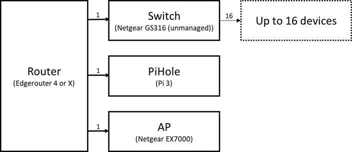

Ik zoek een nieuwe router
Ik heb nu een Netgear AC1900 en ik vind de configuratiemogelijkheden te beperkt. Functioneert prima, maar ik zou graag dingen willen doen die de AC1900 uit-de-doos niet kan. Zo wil ik bijvoorbeeld dat de router bepaald verkeer naar buiten tegenhoudt zoals hardwarematige dns verzoeken die nu mijn pihole succesvol omzeilen.
Ik heb gelezen dat ik een andere firmware kan flashen op mijn huidige router, maar ik wil absoluut niet het risico lopen even geen internet te hebben. Ik heb liever een extra apparaat waar ik mee kan spelen in de wetenschap dat ik een werkend apparaat achter de hand heb.
Wat is je budget?
Ik heb ongeveer 250 euro ter beschikking.
Heb je bepaalde (merk)voorkeuren?
Ik denk nu aan een Edgerouter 4, of een Edgerouter X. Ik heb, ondanks het stevige prijsverschil, voorkeur voor de 4 omdat de cijfertjes positiever zijn (snelheid en geheugen, helaas ook verbruik 13w tov 5 w).
Specificeer het systeem en de omgeving waarin je het product gaat gebruiken.?
Ik heb het volgende plaatje bijgevoegd:
Afbeeldingslocatie: https://tweakers.net/i/tqpwslwR9jdMMMvzex3vy4j2RAI=/f/image/SyNL3wnvB57boh0jwUMKjH3s.png
Gebruik zal bestaan uit een aantal mobiele apparaten, een htcp, twee computers die gemiddeld twee uur per dag moeten streamen (online college geven, soms tegelijk helaas), netwerkprinter, wasmachine, paar televisies en uitbreidingsmogelijkheden voor de toekomst.
Wat is je specifieke vraag?
Denk ik te beperkt door me enkel op de Edgerouters te richten?
Is de brug tussen een huis-tuin-en-keuken routertje en de Edgerouter een te grote stap voor iemand met beperkte kennis zoals ik? Het is me gelukt een pihole in elkaar te zetten en te configureren, maar ik voel me vaak een muis als ik netwerkonderwerpen lees en heb het idee dat ik hier echt meer over moet leren.

Die Netgear R7000 is prima met Vortex firmware te upgraden, snel stabiel en veel mogelijkheden. De R7000 wordt tweedehands regelmatig aangeboden voor ca 50 euro(heb je wat achter de hand). En misschien te zijner tijd naar een ax router. Voor nu houd je veel geld in de zak:)
