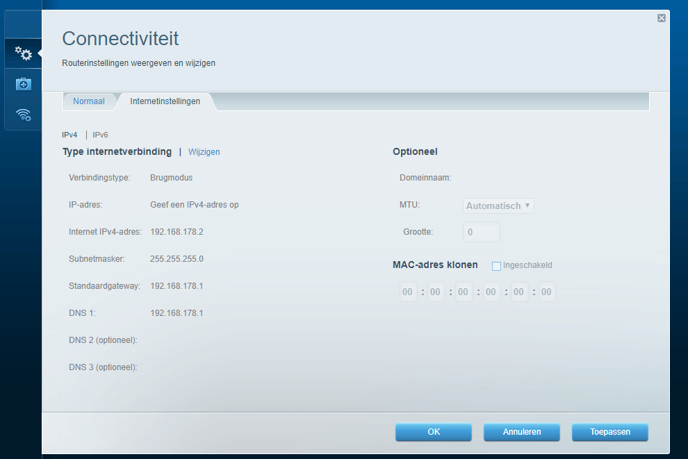

Ik heb de linksys een vast IP gegeven. Deze is nu dan ook op .2 te bezoeken, buiten de DHCP range. Leuk ook om dit geleerd te hebben :)
Afbeeldingslocatie: https://tweakers.net/i/tW7JaiXlrgM-ah07SsI_vRjUEjY=/800x/filters:strip_exif()/f/image/a4M8uT29WSTIwM6s9eQYTsWG.png?f=fotoalbum_large
Sidenote; op m'n pc lukt het niet vast IP te geven in windows, deze heb ik voor nu dan gewoon via de modem op static ip laten staan.
Helaas echter geen VPN verbinding. De linksys rechtstreeks met kabel, bedoel je lan aangesloten? Dat is het geval, ik gebruik alleen wifi mobiel en side apparatuur, dus alle computers zijn via lan aangesloten.
