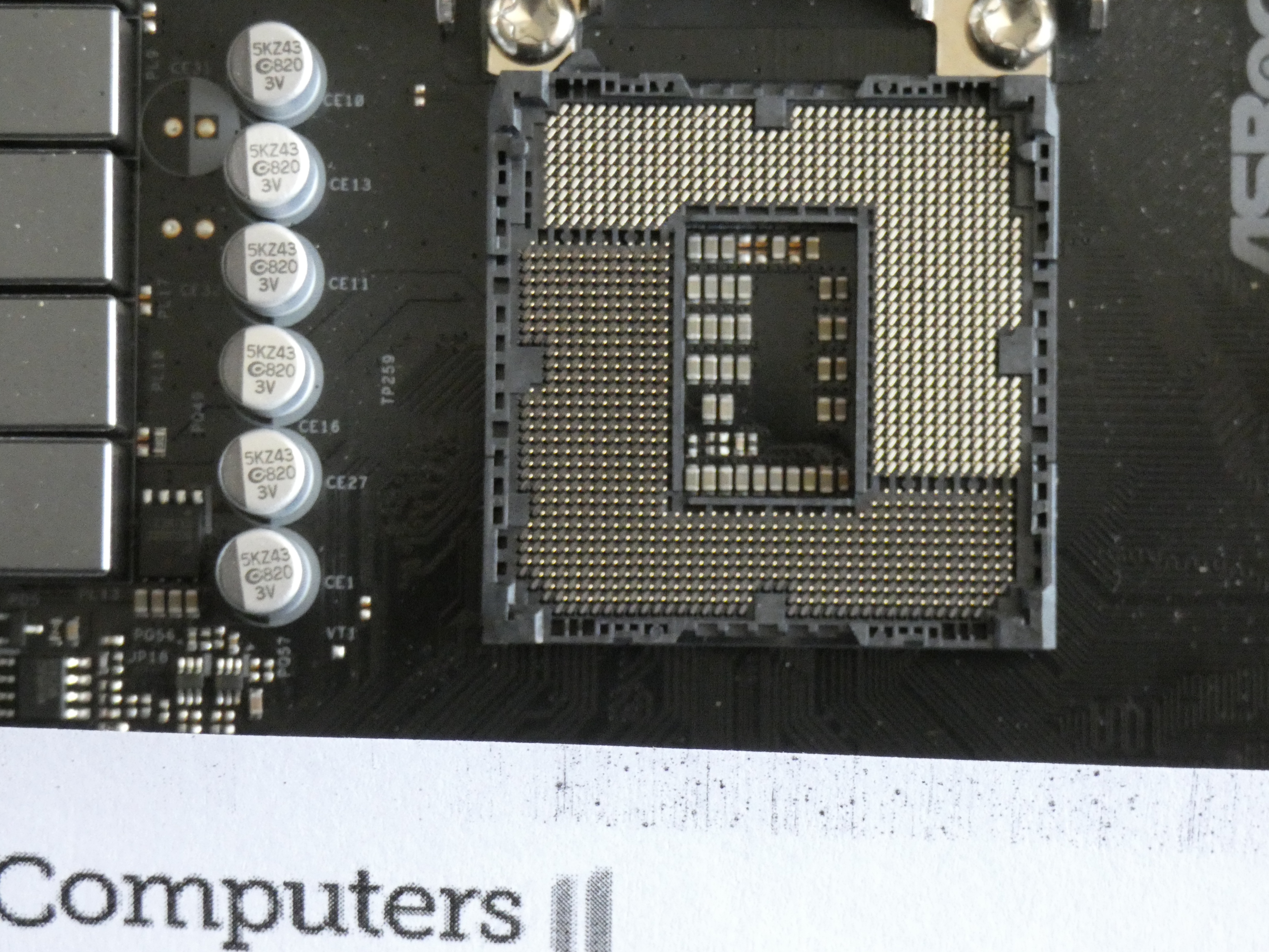

- Je kunt voor de zekerheid je processor eens demonteren om te kijken of er tòch misschien een pinnetje krom is
- ik denk dat je dan alles wel hebt geprobeerd... RMA'en maar!
Ja. En vergis je niet. Bij een koude boot start hij perfect en kan ik alles doen. Windows werk dan perfect. (niet alles getest ivm beperkte windows installatie)
Ja, alle geheugenbankjes en combinaties getest.
Zal zo foto plaatsen.. Geen pinnetje krom.
Afbeeldingslocatie: https://tweakers.net/i/d17hBdLFxS_9s856WngQd-IjXxs=/800x/filters:strip_icc():strip_exif()/f/image/VqOCBBVESJk7HGIQUmfE9DS0.jpg?f=fotoalbum_large
Hij is al retour. Wel alleen het mobo, dus hoop dan ook maar dat het daarin zit.
