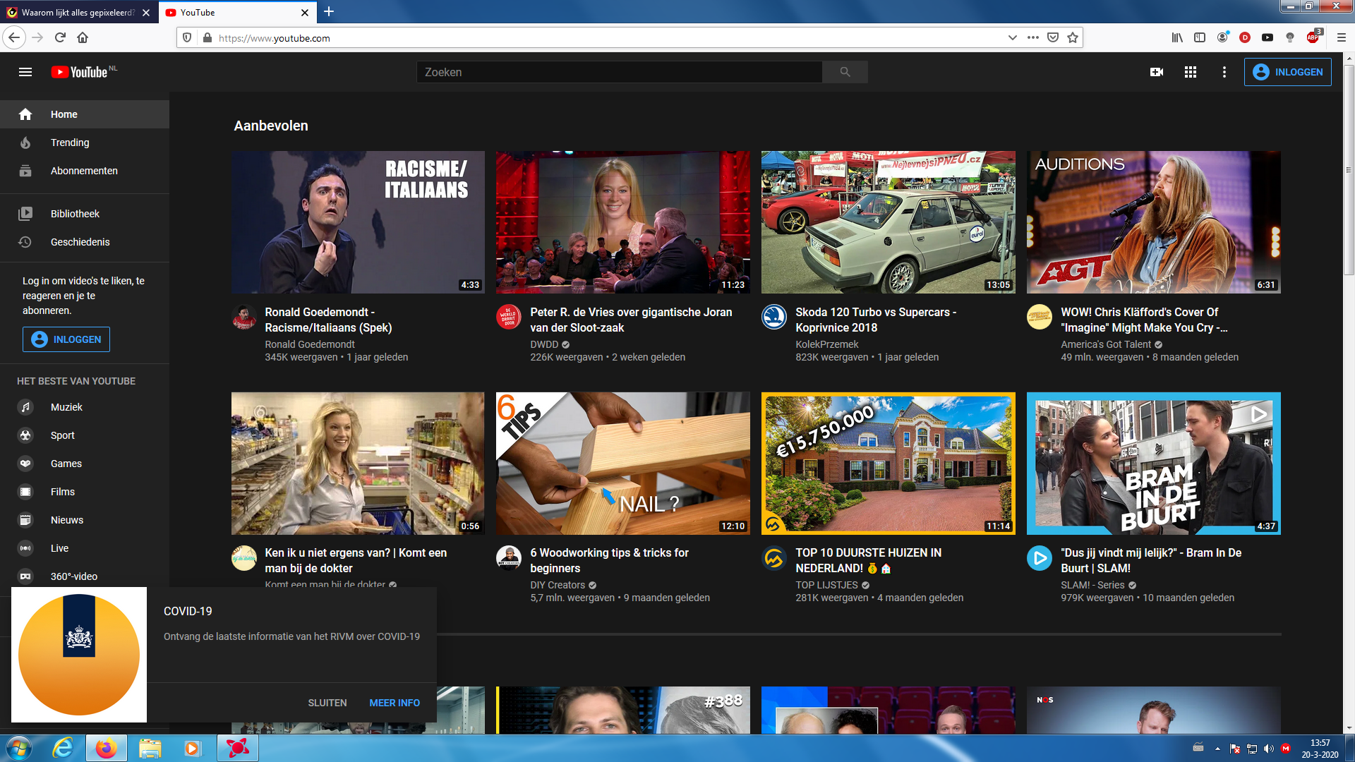

Hallo allemaal,
Gisteren heb ik RX570 eindelijk kunnen installeren, maar vreemd genoeg vind ik het visueel niet veel fijner dan de onboard graphics card. Het klopt dat ik meer fps krijg. Ik weet niet hoe ik het anders kan uitdrukken maar ik vind de kleuren koud overkomen, zelfs een beetje flets. Daarnaast lijken pictogrammen maar ook ingame modellen gepixeleerd. Ik heb geen idee hoe dit kan. Onderstaande is mijn set-up. Ik heb momenteel een tweedehands 22ITE Philips beeldscherm nadat mijn andere scherm was gesneuveld. Kan het misschien zijn dat het aan het beeldscherm ligt?

Heb je al een ander beeldscherm geprobeerd?, als je dat niet vertrouwd?
Maak anders eens een screenshot?

Afbeeldingslocatie: https://tweakers.net/i/rhiYvaalEnrcFZXO4uZ1MWr4r10=/800x/filters:strip_exif()/f/image/0H9dqDtV9XwKDRDH4wZiuADs.png?f=fotoalbum_large
Ik heb helaas geen toegang tot een ander beeldscherm :-(

Ligt waarschijnlijk aan de monitor. Het is een TN monitor, en ook nog eens een oude.
Je zou wat met je monitorinstellingen kunnen spelen, maar TN monitoren zullen nooit mooi beeld geven in vergelijking met een IPS of goede VA.
Dat dingen gepixeleerd lijken klinkt als een overdreven sharpening instelling van de monitor.

Ik heb wat foto's proberen te maken met mijn mobiel maar de camera laat het niet goed zien. Mijn vorige beeldscherm was een Samsung P2470.

Intel HD drivers verwijderd met DDU en daarna de Radeon drivers geïnstalleerd?

Zoals @Uszka zegt DDU in veilige modus gebruiken en alle drivers voor de zekerheid verwijderen, zowel van Intel als AMD. Dan de Radeon drivers opnieuw installeren. En ik zou je monitor ook een factory reset geven, mogelijk is er van alles aangepast (sharpness) door de vorige eigenaar.

Ik heb het opgelost. Het bleek het beeldscherm te zijn. Blijkbaar beoordelen sommige beeldschermen VGA automatisch als pc maar als het een hdmi-aansluiting is dan gaat het beeldscherm van alles toepassen wat niet nodig is. Ik heb de scherpte teruggedraaid naar nul en het probleem is weg. Alle bedankt :)
