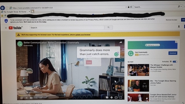

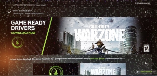

Hoi, ik heb problemen met mijn asus laptop, R751LN (X750LN is geloof ik hetzelfde model).
Bij normaal gebruik geen problemen, alleen als ik een game wil spelen krijg ik een soort sneeuwachtig beeld. Heb 2 fotos toegevoegd ter illustratie.

Die artifacts zien er uit als een hardwarematig probleem, als in; onherstelbaar beschadigd. De videokaart is niet te vervangen bij dit type laptops.
Om er zeker van te zijn dat het hardwarematig is, zou je een herinstallatie kunnen doen van alle videokaartdrivers, of nog rigoureuzer: Windows.
