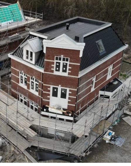

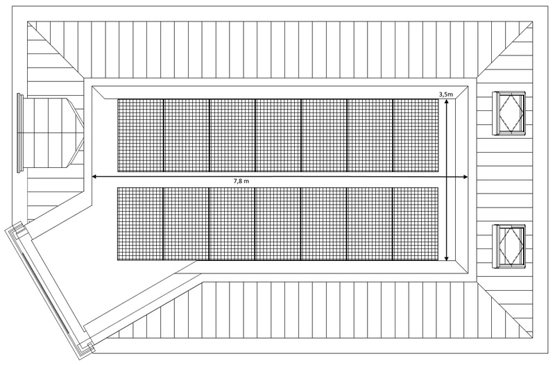

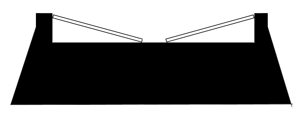

Voor ons nieuwbouwhuis ben ik op zoek naar een oplossing voor maximaal aantal panelen (verwacht jaarverbruik 10.000 kWh door elektrische auto en warmtepomp). Het dak heeft een flinke opstaande rand van ca 40 cm, is het mogelijk om de panelen als volgt te leggen:
Bovenaanzicht:

Zijaanzicht:

De pijp op het dank kan flink ingekort worden, daar verwacht ik geen probleem. Is deze opstelling stormbestendig te krijgen? Of moet ik echt een stuk van de dakrand wegblijven (waardoor er maar 8 panelen op het dak kunnen)?

Mijn amateurinzicht zegt dat dit gewoon gaat kunnen. Gewoon flink wat ballast gebruiken, kan nauwelijks wind onder komen. Kijk of je een paar centimeter van de kant af kunt blijven zodat de hitte er beter onder vandaan kan. Ga voor panelen met meeste watt per geïnvesteerde euro en in 2*7 opstelling kun je je geen bult vallen.
Vol met dat dak!

Neem wel iets van halfcell panelen, waarbij het paneel uit twee gedeelten bestaat.
Horizontale schaduw op een “normaal” paneel over de korte kant betekent zeer weinig opbrengst.
Maw de produktie start dan pas echt bij hogere zonnestand.

  • AUijtdehaag
Opstaande rand zorgt toch voor schaduw?
De panelen liggen hier achter.

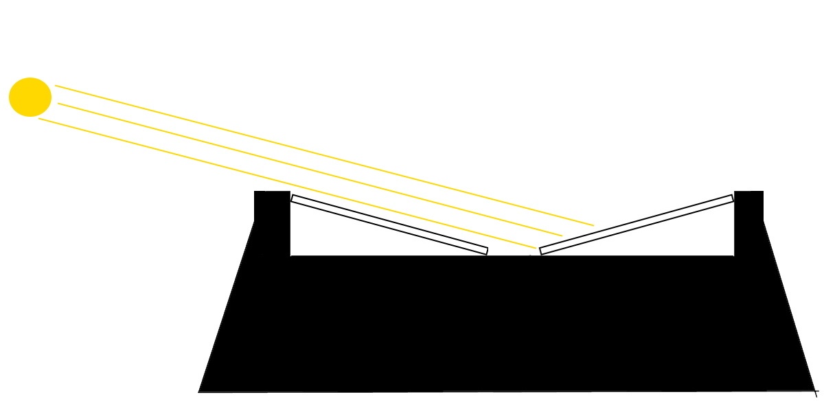

De opgaande / ondergaande zon valt dan op de panelen strook aan de andere kant. Zou toch niet voor veel schaduw op de panelen moeten zorgen, of zie ik iets over het hoofd?Afbeeldingslocatie: https://tweakers.net/i/93w2XsvrkLUMNIjMfQE1mgBDHo8=/800x/filters:strip_icc():strip_exif()/f/image/SBUcSadhdNguUZQmCecgxbHq.jpg?f=fotoalbum_large
  • AUijtdehaag
Ik neem aan dat de zon niet meteen zo hoog staat als hij opkomt... ;)
Tot die tijd heb je niet echt produktie (als je geen halfcell neemt)
bron Plaatje 2e (3a en 3b)
[ Voor 3% gewijzigd door AUijtdehaag op 20-03-2020 13:43 ]
  • Sikkek
  • Laatst online: 20-08 14:40
Ah zo. Ik snap het. Hoewel de productie bij hele lage zonnestand ook niet veel zal zijn... Ik neem het mee, dank je!
