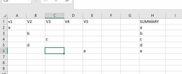

Ik heb een XLS tab met heel wat kolommen en rijen, nu, wil ik op het einde een overzicht krijgen van wat de value is.
zoiets :
Ik kan maar niet de juiste formule vinden , wie helpt me op weg?
Afbeeldingslocatie: https://tweakers.net/i/s7-EgCful2e7DC9M6Tp7AAzsvps=/f/image/7OuKKEVZdRHy8ZzmZCZXJ76T.png

Kan je aangeven waar je vastloopt / waar je aan denkt? Welke Excel? Oftewel: kan je alsnog de info opgeven die je hebt weggeknipt bij openen van het topic..
(Het kan overigens bijv. met zoeken, of met &)
'Multiple exclamation marks,' he went on, shaking his head, 'are a sure sign of a diseased mind' (Terry Pratchett, Eric)

kan er altijd maar 1 kolom zijn gevuld?
dan zou ik gewoon concat en trim gebruiken

F_J_K schreef op donderdag 19 maart 2020 @ 15:31:
Laatste versie van Excel.

tritimee schreef op donderdag 19 maart 2020 @ 15:31:
Er kan in een kolom wel meerdere keer een value zijn.
Zoals je in V2 als voorbeeld kan zien.
zal even die functies onderzoeken!

Maar er is toch niet 1 rij met een dubbele waarde? Elke "summary" heeft maar 1 waarde in het voorbeeld?
Maar inderdaad wat @tritimee ook aangeeft.
in cell h2 concat gebruiken en dan de rij ervoor toevoegen.
Dan krijg je de waarde er(mochten er 2 zijn) achter elkaar in. :)
