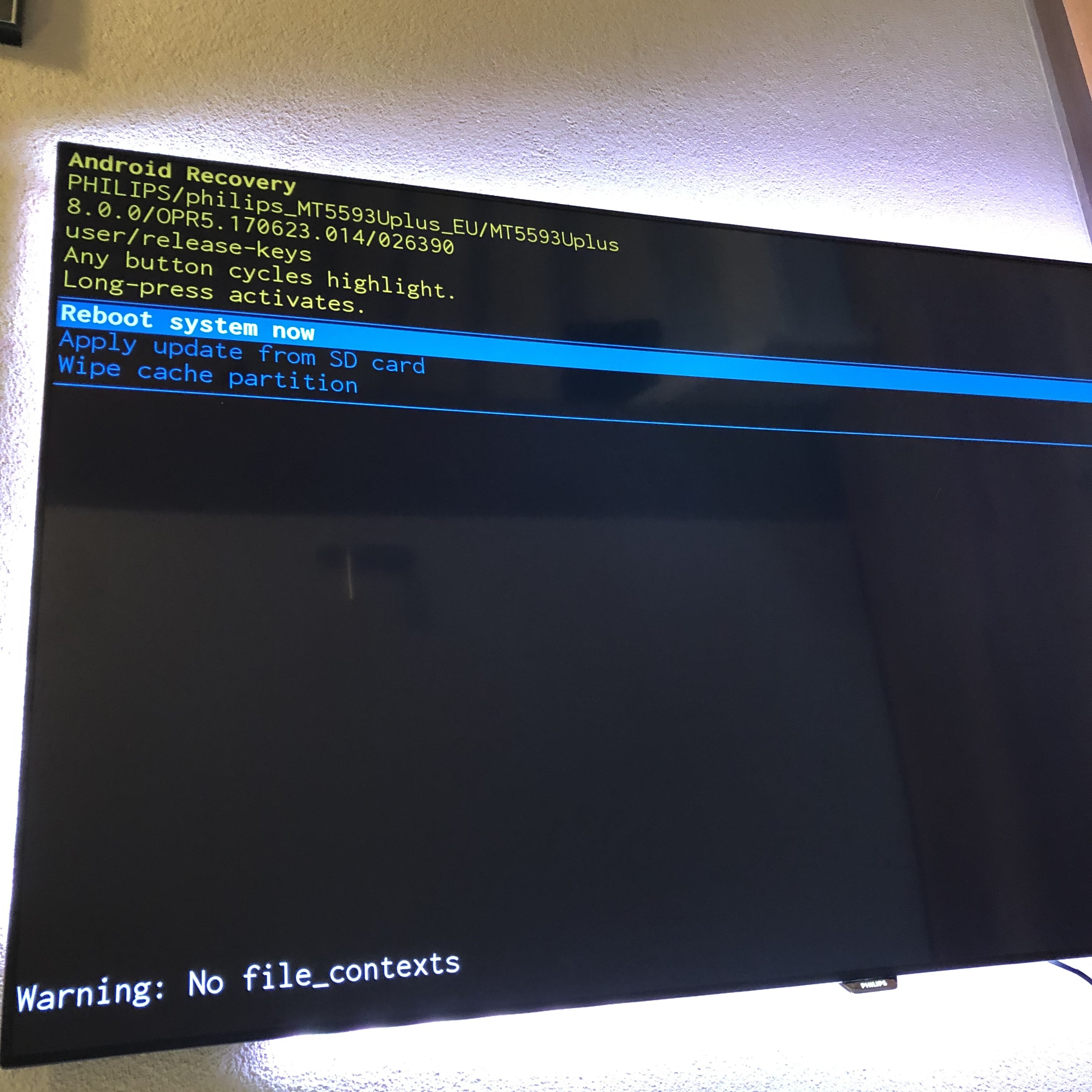

Mijn 65pus8601 is gecrashed tijdens het terugzetten naar fabrieksinstellingen en geeft nu dit scherm. Ik kan geen sd ingang op die tv vinden.
Heb al wel de sofware via de philips site op mijn pc gezet maar hoe nu verder ?

https://www.p4c.philips.c...nr=0094193&scy=IT&slg=AEN ?
Even een rotte URL maar je kan een firmware toch naar USB kopieren en die dan in de TV steken? Of een SD card (zoals de melding op beeld suggereert)?
//Edit: nadrukkelijk niet de firmware van die pagina maar wel de installatienl instructies :)

Heb een usb stick erin gedaan maar hij pakt hem niet

Volgens de site van Philips is er ook geen SD-ingang beschikbaar.

Wel een fat indeling neem ik aan....

Wat gebeurt er als je met een USB kabel verbinding maakt met deze TV?
Heb je wel USB-A naar USB-A nodig.

Weet jullie iemand die die software er even op kan zetten , behalve CE repair

beezjeh schreef op donderdag 19 maart 2020 @ 13:36:
FAT32
Kijk ook hier:
https://www.philips.nl/c-...worden-bijgewerkt-via-usb
(Nederlands...)
https://www.berlin-repari...hilips-neu-programmieren/
Hier iets in het duits.

JdM schreef op donderdag 19 maart 2020 @ 13:40:
Hoe oud is die TV, geen garantie meer op zoiets als dit?
Dit is een eind 2015 model mits hij 5 jaar garantie heeft ja anders niet.
Maar dit hieronder was een optie geweest maar helaas staat de 8601 / QM151E hier niet tussen.
https://forum.xda-develop...art-bootloop-fix-t3344272
Moet inderdaad gewoon lukken zo ja :)

Nou hier heb ik misschien wat aan , ik ga het eens proberen !

Nee helaas lukt het me niet , breng hem wel naar ce repair. kost 80 / 100 euro om er nieuwe software op te laten zetten
