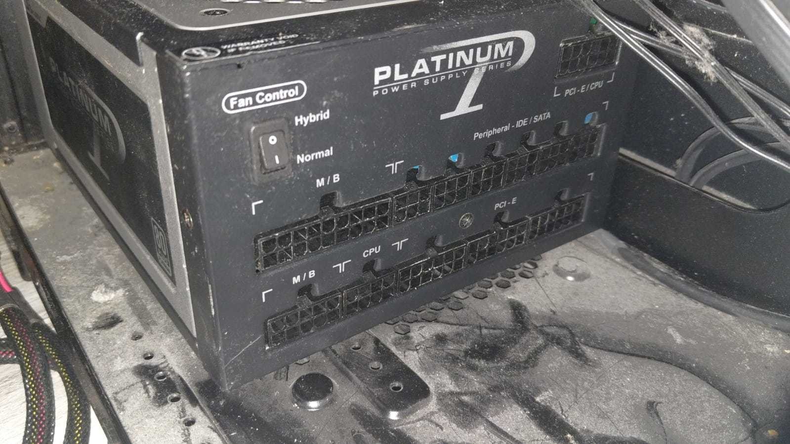

Waarschijnlijk echt een domme vraag. maar ik heb deze PSU:
pricewatch: Seasonic Platinum Series 1000 Watt
Deze heeft deze modulaire aansluitingen:

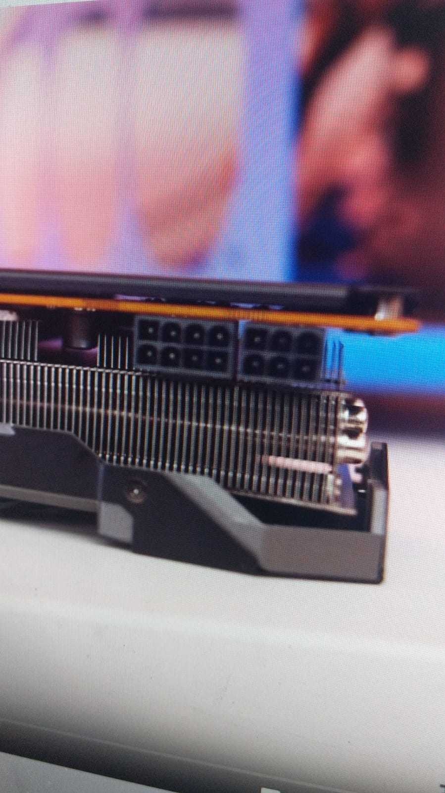

Ik ga deze videokaart kopen:
pricewatch: Powercolor Radeon RX 5600 XT Red Devil 6G
Deze heeft een 8pin en een 6 pin connector:
Afbeeldingslocatie: https://tweakers.net/i/af8HqzAIU9IHPGtXKlnRasmtnC0=/800x/filters:strip_icc():strip_exif()/f/image/wqVOJ4TrDE6nQes4wyrUu528.jpg?f=fotoalbum_large
Aangezien de voeding alleen maar 12 pin pci-e aansluitingen heeft kan dit uberhaupt? wat voor kabel moet ik hier voor hebben? als ik zoek op '12 pin to 14 pin pcie' kan ik niks vinden..
EDIT:
Wat belangrijk is, is dat ik geen kables bij de PSU heb. Deze moet ik kopen, de vraag is wat voor kabel ik moet kopen.

Inderdaad, je hebt 1x 8-pin voeding naar 8pin PCI-expr en 1x 8 pin voeding naar 6+2pin PCI-Expr nodig.
2x 8 pin voeding naar 6+2pin PCI-Expr is natuurlijk ook prima.
En de volgende keer alleen complete voedingen kopen want dit wordt gigantisch onhandig voor je.
I stand corrected, wat je nodig hebt is de 12pin naar 2x 6+2pin kabel.
Te zien hier 2e kabel vanaf rechts.
Afbeeldingslocatie: https://www.hardwareheaven.com/reviewimages/seasonic-platinum-1000w-psu/seasonic-platinum-1000w-psu_cable.jpg
[ Voor 17% gewijzigd door Verwijderd op 19-03-2020 14:00 ]

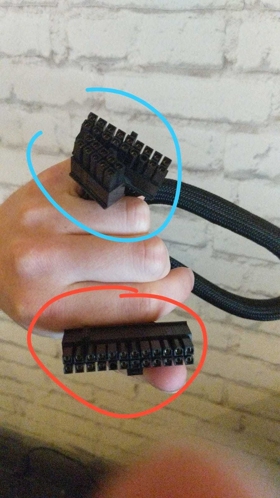

Ik heb inmiddels toch de kabels weten te regelen die bij de voeding horen. hier zitten de gebruikelijke bij voor CPU en dergelijke en de volgende voor de pci-e:
Afbeeldingslocatie: https://tweakers.net/i/4goyEKZvmjXW_n4Cpg2BZ_I4xzU=/800x/filters:strip_icc():strip_exif()/f/image/gLljbtslYxLsOyoVfwz7pLdc.jpg?f=fotoalbum_large
dus aan een kant een 24-pin (voor in de voeding zelf dus primo).
En aan de andere kant 1x 10-pin en 1x 18-pin. ik zie verder geen mogelijkheid om ze verder te 'breken'. Dus ik denk dat deze gewoon niet aangesloten kan worden op de gpu?

beaterz schreef op donderdag 19 maart 2020 @ 19:50:
Klopt; de kabel die je laat zien is enkel/alleen geschikt om een moederbord mee te voeden.
Je hebt dus ook een andere kabel nodig van de bos die je gekregen hebt.
