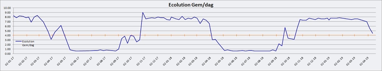

zie:
Afbeeldingslocatie: https://tweakers.net/i/1ff6jescmvIFeeiDUS-I1yvX_-Q=/800x/filters:strip_icc():strip_exif()/f/image/XxE8OhKSeNbDvEK9wjuKDRu6.jpg?f=fotoalbum_large
(in de zomer doet hij natuurlijk niet verwarmen, ben niet helemaal van de raten besnuffeld. ;) )

zie:
